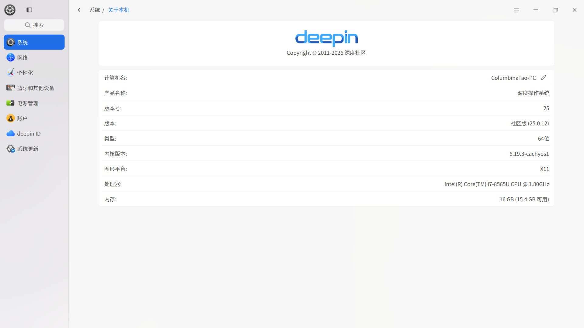

2026-02-23 15:31
感谢楼主,已经成功了,完全没有问题
Deepin-12356
2026-02-24 22:46
sudo apt install linux-headers-6.19.0-cachyos1 linux-image-6.19.0-cachyos1 -y
正在读取软件包列表... 完成
正在分析软件包的依赖关系树... 完成
正在读取状态信息... 完成
E: 无法定位软件包 linux-headers-6.19.0-cachyos1
E: 无法按照 glob ‘linux-headers-6.19.0-cachyos1’ 找到任何软件包
E: 无法定位软件包 linux-image-6.19.0-cachyos1
E: 无法按照 glob ‘linux-image-6.19.0-cachyos1’ 找到任何软件包
请问这个怎么解决呢?
mozixun
2026-02-24 23:22
Deepin-12356:
正在读取软件包列表... 完成
正在分析软件包的依赖关系树... 完成
正在读取状态信息... 完成
请问这个怎么解决呢?
装6.19.3的,我升级内核了
Deepin-12356
2026-02-25 08:43
mozixun:
装6.19.3的,我升级内核了
好的,谢谢!我回去试一下。
