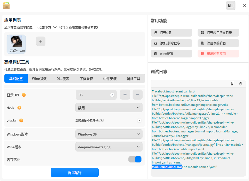

我的飞腾主机 虽然一直感觉UOS20(1070)下的win引擎比不上deepin25 但起码能用 只是对部分软件挑剔

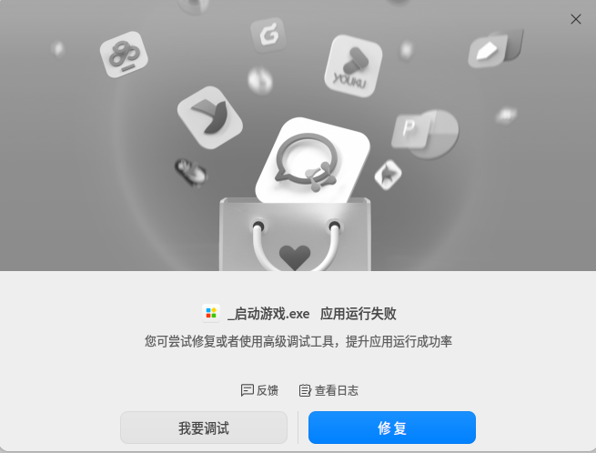

但最近更新几次后win引擎已经完全不可以用了 不论点开exe还是安装包都无法运行 必然运行失败
关键问题是调试也无法进行

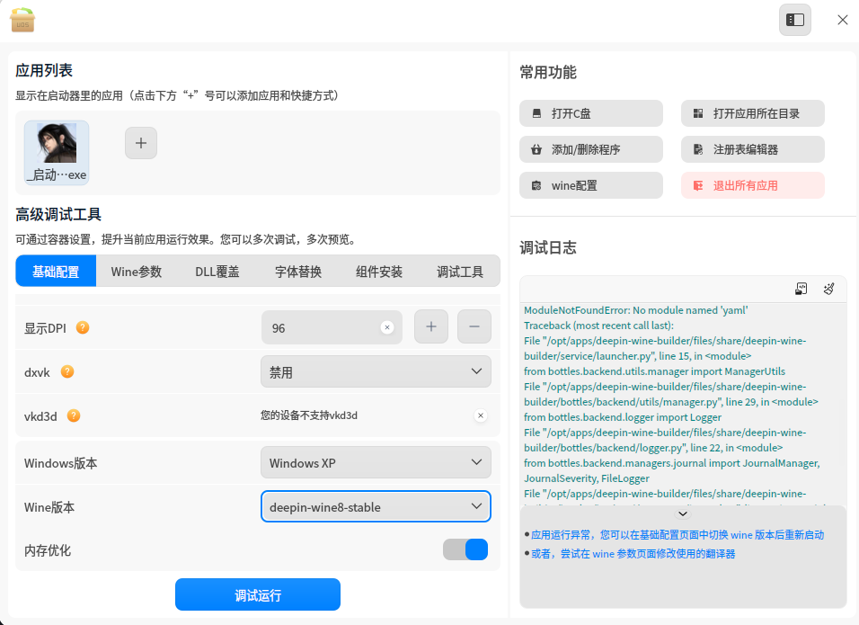

wine版本只有三个 deepin-wine-staging deepin-wine8-stable和deepin-wine10-stable
只有deepin-wine-staging允许运行 但永远ModuleNotFoundError
8和10干脆不让用 只要点了必然要求更换wine版本
我也重装过 但没什么作用 只能使用打好wine包 但自己调试怎么都不行啊
麻烦使用UOS的win引擎大佬给点建议 如果有完全重置或者降级的办法也行啊
