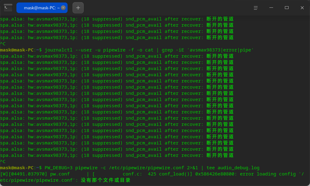

之前按https://gitcode.com/gh_mirrors/ch/chromebook-linux-audio/?utm_source=gitcode_aigc_v1_t1里面的方案解决了音频问题,但是发现会出现音频偶尔断开的问题,音乐软件正常播放,但没有声音,不是特定某首歌的问题。偶尔开机也会出现没有启动音效,或音效卡顿。求大神看看是什么原因?新手不太清楚需要提供哪些日志来诊断,求教学。系统是V25
