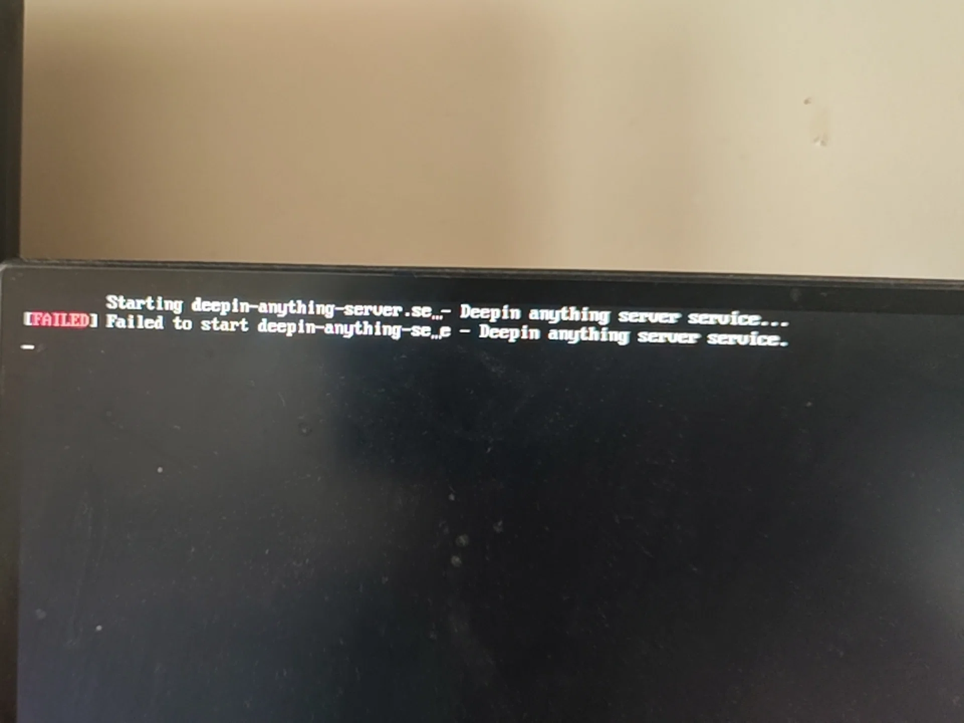

菜虫
2026-09-03 22:52
#44
用方法1出现这个是怎么回事
2026-09-04 09:12
#45
菜虫:
用方法1出现这个是怎么回事
什么型号的N卡?
菜虫
2026-09-04 10:46
#46
deepin流云:
什么型号的N卡?
3060ti
i7 10700K
2026-09-04 11:23
#47
菜虫:
3060ti
i7 10700K
我发你微信加我下拉研发看看吧
菜虫
2026-09-04 12:19
#48
deepin流云:
我发你微信加我下拉研发看看吧
是不是因为没有关闭安全启动啊,晚上回去再试一试
菜虫
2026-09-04 20:33
#49
菜虫:
关了安全启动好了
