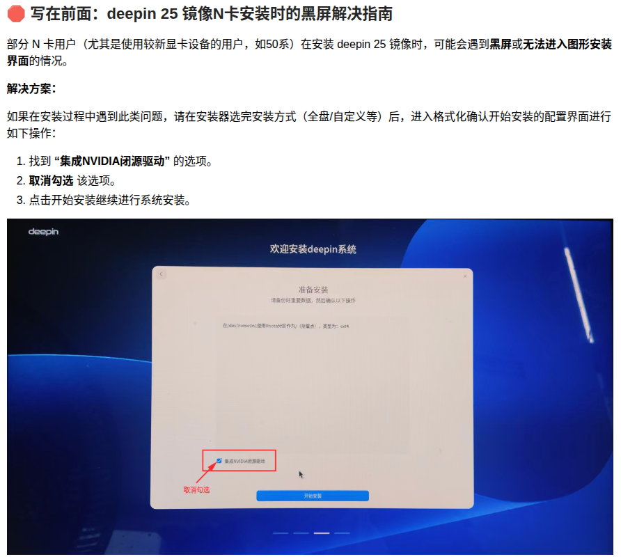

🛑 写在前面:deepin 25 镜像N卡安装时的黑屏解决指南
部分 N 卡用户(尤其是使用较新显卡设备的用户,如50系)在安装 deepin 25 镜像时,可能会遇到黑屏或无法进入图形安装界面的情况。
解决方案:
如果在安装过程中遇到此类问题,请在安装器选完安装方式(全盘/自定义等)后,进入格式化确认开始安装的配置界面进行如下操作:
  1. 找到 “集成NVIDIA闭源驱动” 的选项。
  2. 取消勾选 该选项。
  3. 点击开始安装继续进行系统安装。
安装完成后,系统默认会使用开源驱动(Nouveau)进入桌面,此时再按照下文提供的方法安装 NVIDIA 显卡驱动即可。

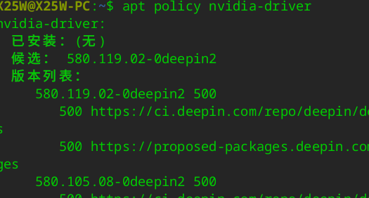

  1. 执行安装命令(包含驱动主体、设置工具和管理工具):
sudo apt install nvidia-driver nvidia-settings nvidia-smi
  1. deepin25.2之后版本系统仓库中已添加open驱动,也可以直接命令安装:sudo apt install nvidia-driver-595-open
  2. 安装完成后,重启计算机以使驱动生效。

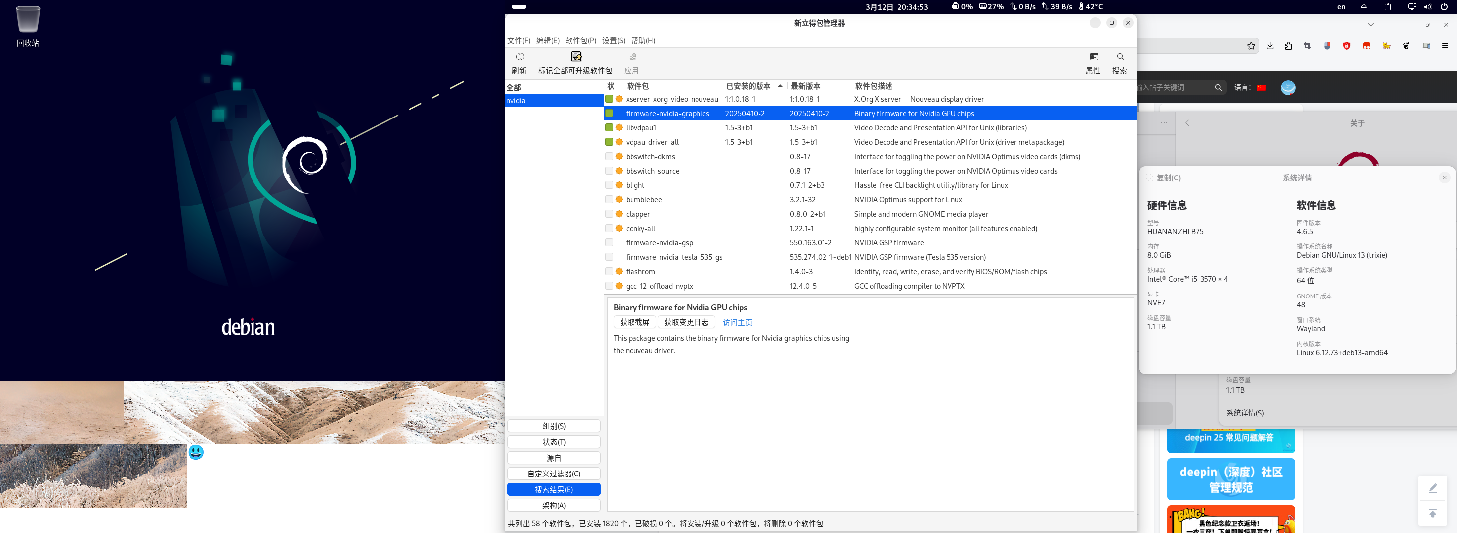

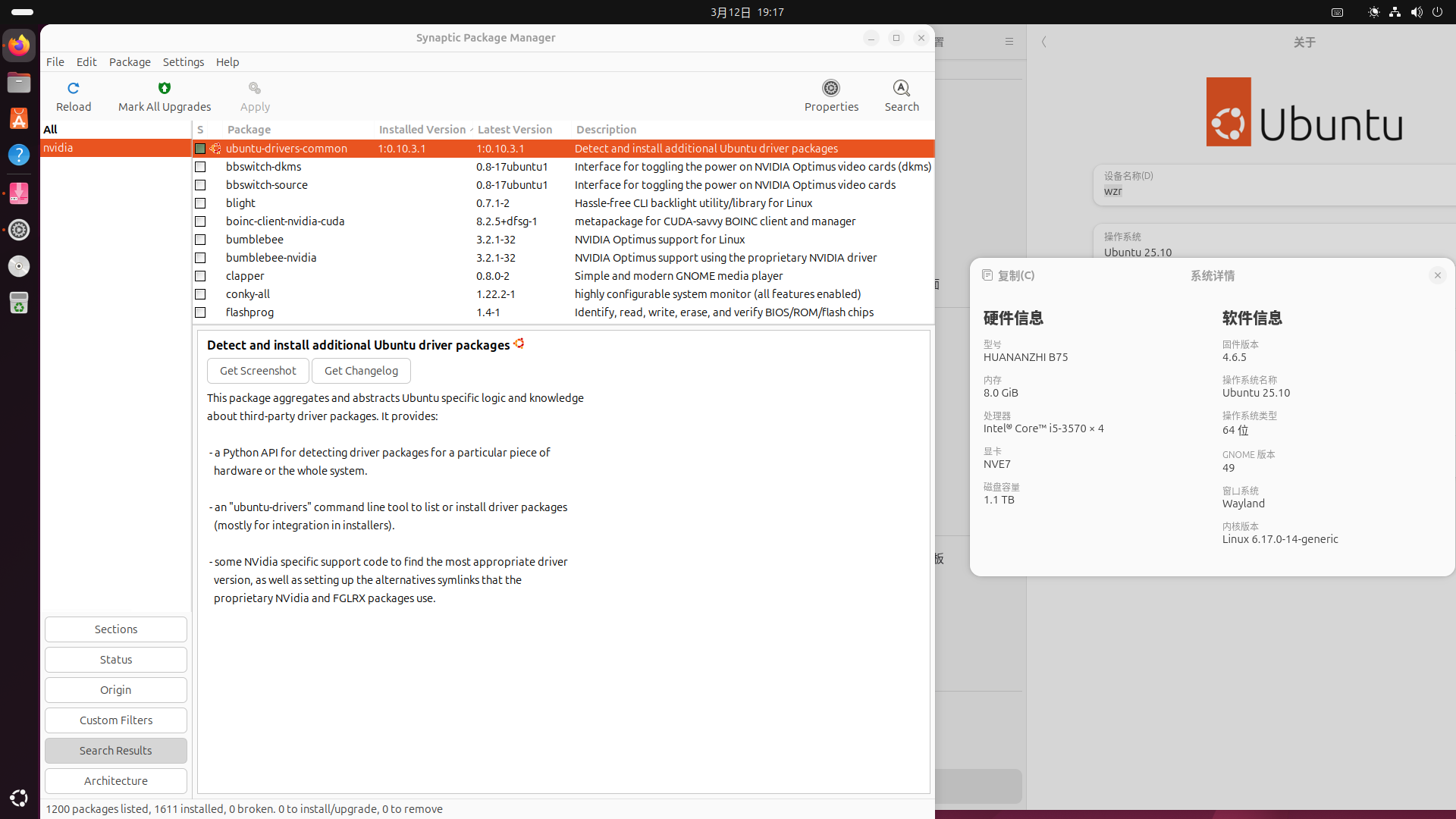

2026-03-12 11:10
#23
我这GTX650显卡,能安装6.8及以后版本内核版本的Debian和Ubuntu。Deepin新版本要加油啊

MuYi086:
台式机n卡安装deepin后无限卡在登录页
取消勾选集成驱动了么?

WangZhongyun:
N卡有驱动上?650 NVIDIA官方都没给6.X的内核驱动了啊😂 我问问研发看看
WangZhongyun
2026-03-12 17:26
#26
deepin流云:
GTX650显卡官方闭源驱动只有470版本的。那些高版本内核没有闭源470驱动
2026-03-12 17:30
#27
WangZhongyun:
对啊,所以我看你说能安装6.8及以后版本内核版本的Debian和Ubuntu,就很好奇了,它们的驱动哪来的😂

#28
deepin流云:

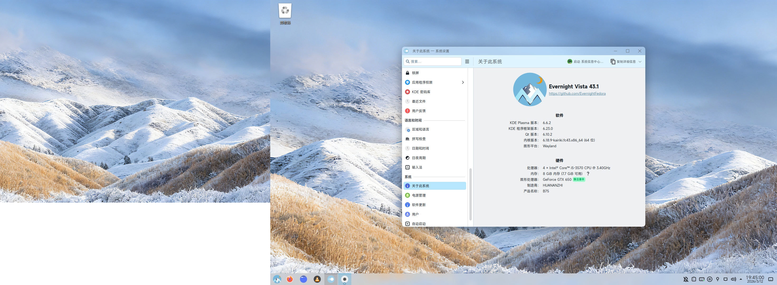

#30
这个也没见N卡闭源驱动,6.18.9内核可以用两个屏
WangZhongyun
2026-03-12 20:40
#31
也可以用两个屏

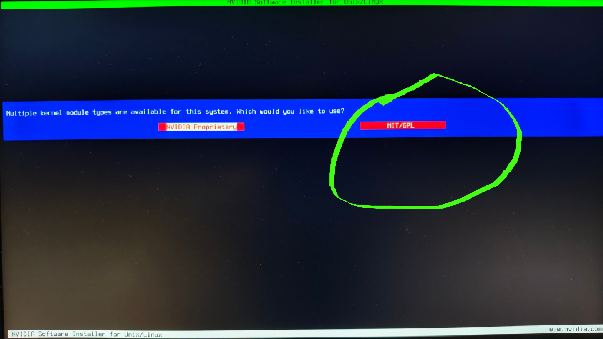

2026-03-22 17:29
#33
我的主机是集显+N卡(RTX5070TI),刚装完驱动。
个人经验如下,不保证适配所有情况。
1、替换为华为源,up到最新。
安装了buildessential,dkms(虽然感觉没必要提前安装)
2、NVIDIA网站下载Linux版驱动,目前最新580.142
3、关掉了磐石(不清楚启用状态下什么情况)
4、切换到tty2,登录
5、purge nvidia* lbmnvidia*
6、驱动.run +x权限,sudo 安装驱动
7、安装过程中一定要选择开源!!!!
安装 DKMS:选择 Yes,便于内核更新后自动重装驱动。
安装 32-bit 兼容库:YES
运行 nvidia-xconfig:我选 No,不清楚能不能选yes。
8、
sudo update-initramfs -u
sudo reboot
9、启动成功!记得打开磐石
对了,我的bios里面集显和独显设置的自动。

cpu是i7-14700K,显卡是GeForce RTX 5060TI,装deepin 25.1.0,进入安装系统界面,测试只能选without graf的选项,不然就黑屏,我选的是内核低一点的without graf的选项,因为还没安装n卡驱动,所以现在用的核显,但是只有一个1024X768的分辨率,感觉是核显驱动没安装上,还有用博主的教程安装独显驱动,尝试了很多遍,各种方法都试过,一手动安装官方的显卡驱动,用的是最新的版本595.58.03,重启之后就连界面都不显示了,核显也用不了,请问博主有没有遇到这方便的经验可以指教
2026-04-24 10:45
#37
小李:
这一步呢,不用选without显卡那个模式,在这儿取消勾选,用开源驱动就可以了,能保证基本的显示、分辨率那些都正常
小李
2026-04-25 03:55
#38
deepin流云:
