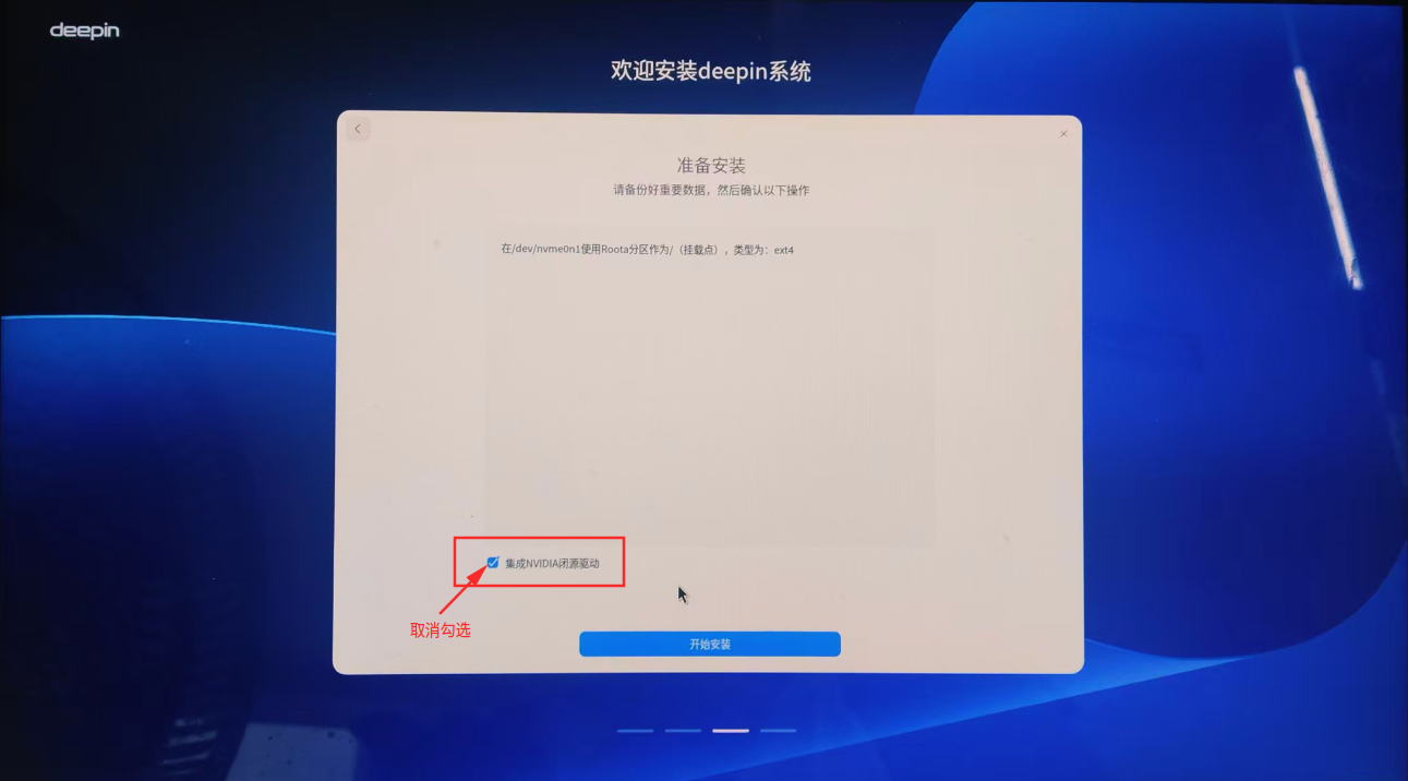

解决方案:
如果在安装过程中遇到此类问题,请在安装器选完安装方式(全盘/自定义等)后,进入格式化确认开始安装的配置界面进行如下操作:
  1. 找到 “集成NVIDIA闭源驱动” 的选项。
  2. 取消勾选 该选项。
  3. 点击开始安装继续进行系统安装。
安装完成后,系统默认会使用开源驱动(Nouveau)进入桌面,此时再按照下文提供的方法安装 NVIDIA 显卡驱动即可。

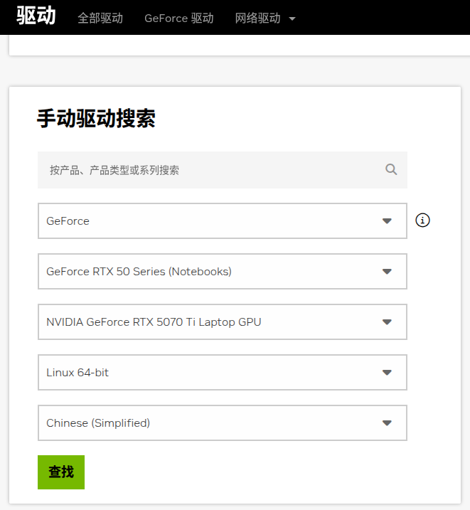

  • 前往 NVIDIA 官网驱动下载页面,根据显卡型号下载对应的 .run 安装包(例如 NVIDIA-Linux-x86_64-xxx.xx.run,建议重命名成简短好记的如nvidia.run,后文以此为例,因为在TTY终端中需要手动输入文件名,越简单越好)。

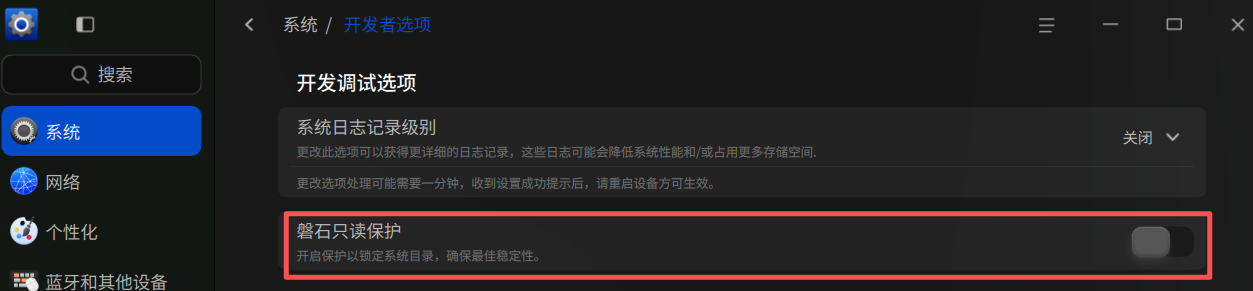

  • 在控制中心-开发者选项,关闭磐石只读保护(开关状态为灰色即为关闭,关闭后系统会提示重启,暂时不要重启,执行下文第2步再重启);或终端命令:sudo deepin-immutable-writable enable

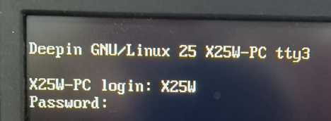

重启后,不要登录桌面,在登录界面按 Ctrl+Alt+F2 进入 TTY 文本终端,输入用户名和密码登录(先输入-PC前面的部分回车——图例为X25W,输入系统密码再回车)。

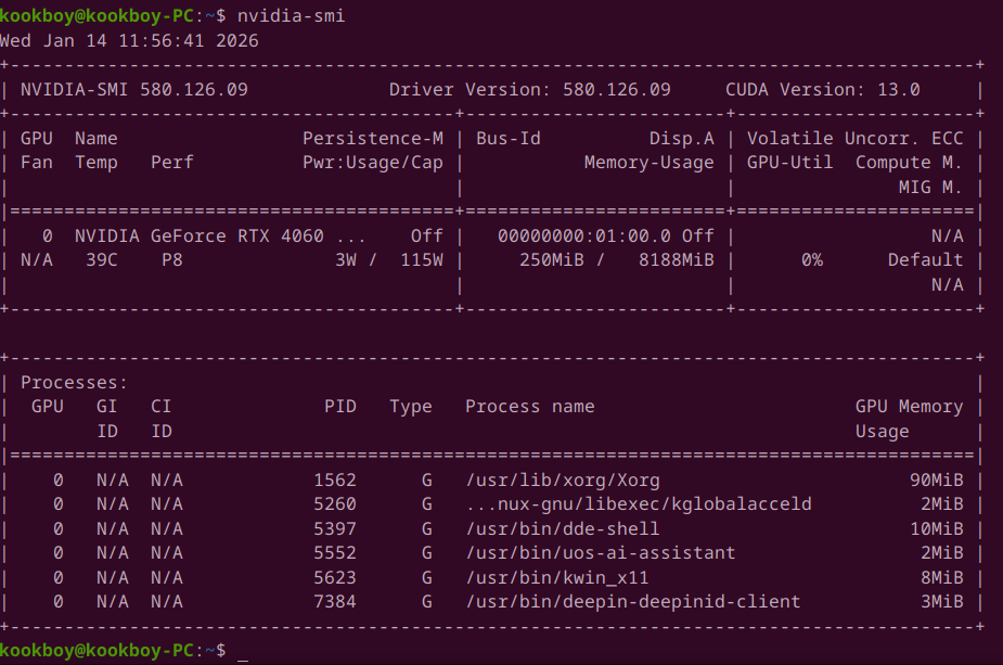

✅ 验证安装
无论使用一或二的哪种方式,重启后打开终端输入以下命令:
nvidia-smi
如果看到了显卡型号、显存使用情况以及驱动版本号的表格,即说明驱动安装成功!

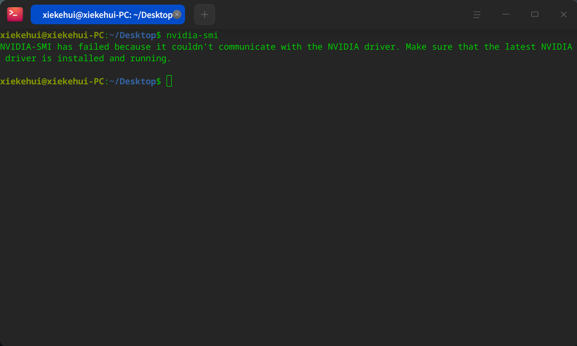

image.png这种是不是失败了,通过方式一安装的
2026-02-11 11:07
谢克辉:
用下面这个试试,感觉像是装上了,但是主驱动和smi不匹配
  1. 安装:sudo apt install nvidia-detect
  2. 执行:nvidia-detect
