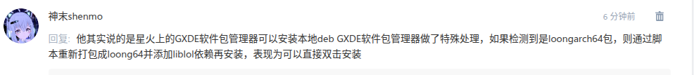

这应该算是新旧世界交替时候的一个混乱场面吧。
ABI1.0时代,绝大部分适配龙架构ABI1.0的Linux发行版和应用软件开发商都响应龙芯的设定,将deb软件包的架构名统一为loongarch64.
但这部分linux发行版不包括debian等主流社区发行版。就因为ABI1.0无法作为一个合适的标准并入Linux内核主线这个上游。这对龙架构的软件生态发展不是一个好事情。
于是ABI2.0来了
有的社区发行版,以AOSC OS为代表,选择了延用loongarch64这个软件包架构名,然后安同社区有几个大佬,搓出了liblol这个旧世界兼容方案,这样旧世界的deb包,理论上不用修改架构名,且系统预装了liblol,不用添加liblol依赖,就能像以前一样直接安装使用。
但debian等社区,觉得loongarch64作为架构名实在太长了,于是他们决定将架构名缩减成loong64。而这种改动,在ABI2.0发行版现在成了主流。
这就带来一个问题,原本是为ABI1.0系统开发的软件包,要想在debian或者是deepin25上跑起来,需要改架构名为loong64,还要添加liblol,liblol-dkms依赖项,装好liblol后还要重启才能生效。
所以星火社区又有人做了一点微小的工作,搞了一个GXDE软件包安装器,其中龙架构版,会将架构名为loongarch64的软件包,自动视为旧世界包,然后自动改架构名和添加liblol相关依赖后安装。
但liblol并不能保证完全意义上的兼容,QQ的软件包默认是旧世界的,可它的软件包内带了一个静态链接的libvips42依赖,这就在新世界系统上引发了崩溃,所以最正确的办法,是删除软件包内置的libvips42文件,然后安装系统源仓库里已有的libvips42相关依赖。
所以星火应用商店里的龙架构版QQ是我在重打包后上传的,修改架构名为loong64,添加了liblol,liblol-dkms,libvips42依赖,再删除软件包内内置的libvips.so.42.cpp文件后,重打包,所以,在deepin上,最省事的办法其实是走星火应用商店更新QQ。

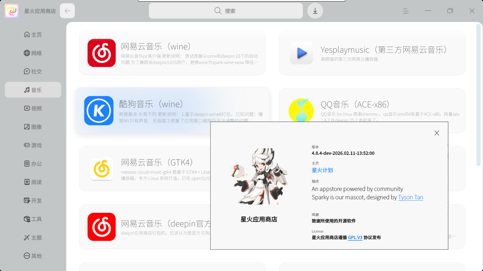

2026-02-25 17:43
神末shenmo:
把abi-compat卸载就行了
神末大佬,为什么提示星火有软件更新,但打开星火确找不到需要更新的软件呢?
2026-02-25 20:58
晚秋(lateautumn):
aptss list --upgradable 看一下
