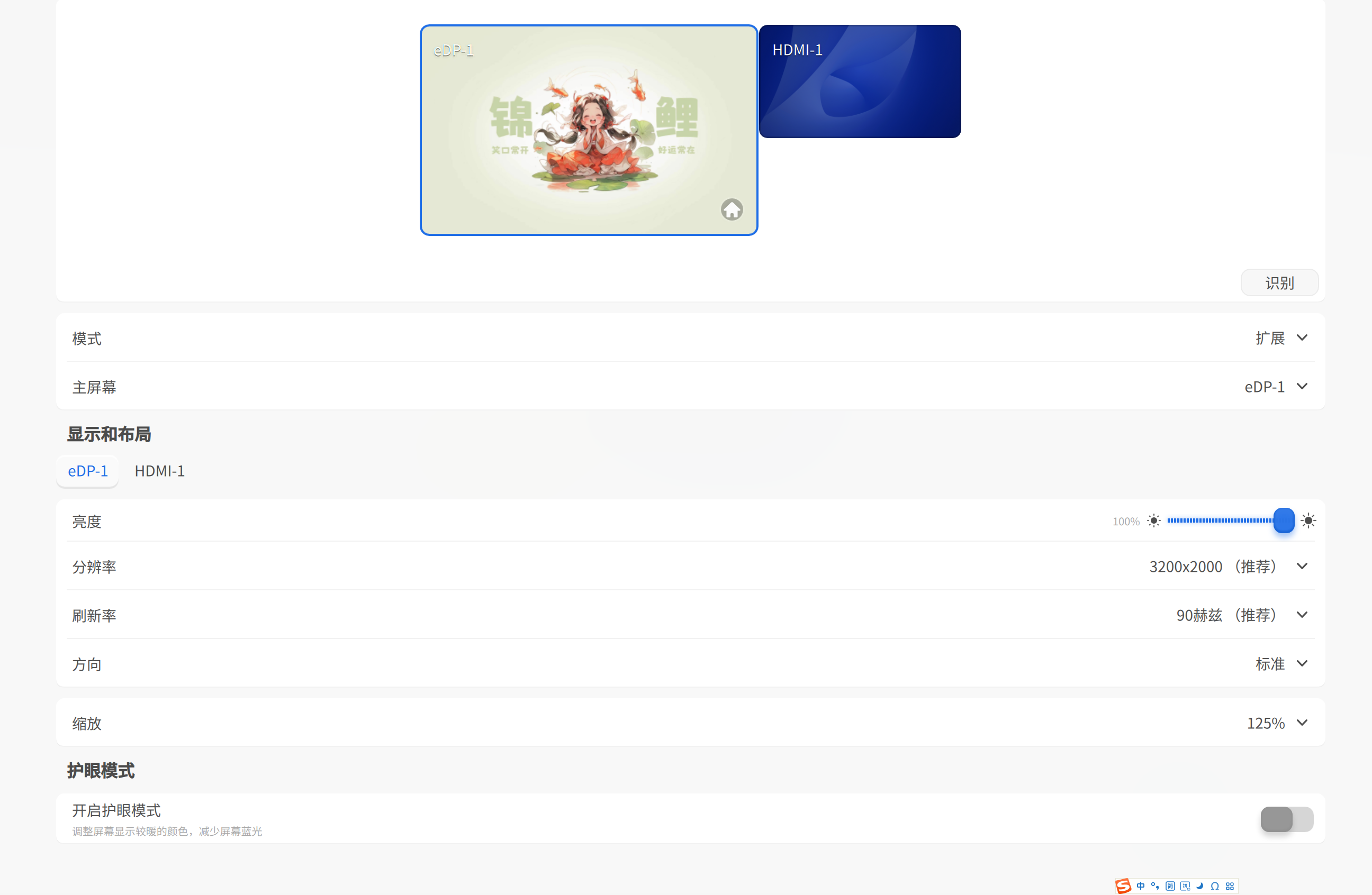

[Bug Report] Deepin 25.0.10 多显示器无法设置不同的缩放比例
158******75
2026-02-06 15:37
设备是RedmiBook 15,使用Deepin25.0.10,外接一个1080P显示器。
实际笔记本是2K分辨率,正常使用时选择缩放200%。但外接显示器后,外接显示器缩放也为200%,于是在配置页面里进行修改,此时缩放选项只有100%和125%可选。选中外接显示器 HDMI1,选择100%缩放,笔记本显示器也跟着变为100%缩放,导致字特别小无法正常看清。
请问这是否是bug?或者有什么方式能让我分别为这两个显示器配置不同的缩放比例?

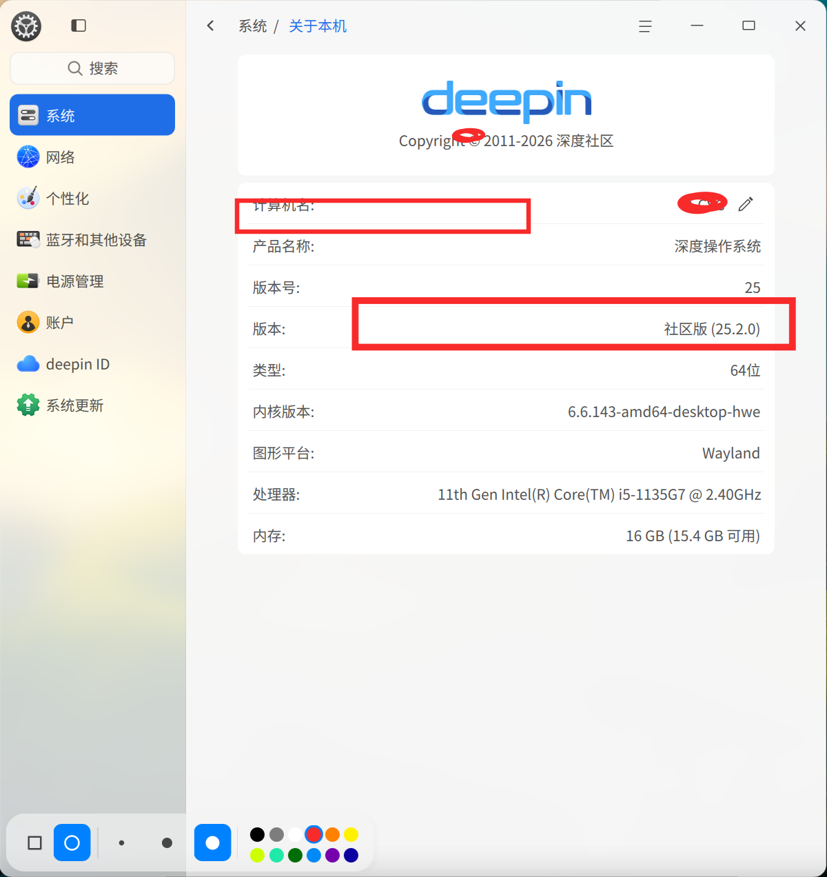

2026-07-12 14:56

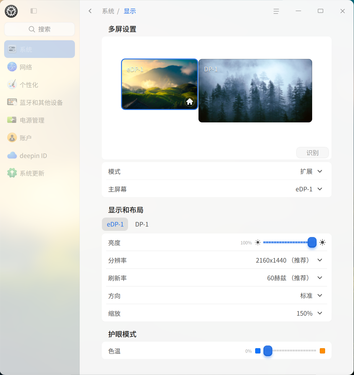

通过“系统更新”-技术预览中,选择带DDM的项,确实可行,版本25.2.0
以下是我的设置情况:
笔记本屏幕,设置为150%
笔记本屏幕
外接显示器为100%
外接显示器
版本25.2.0
