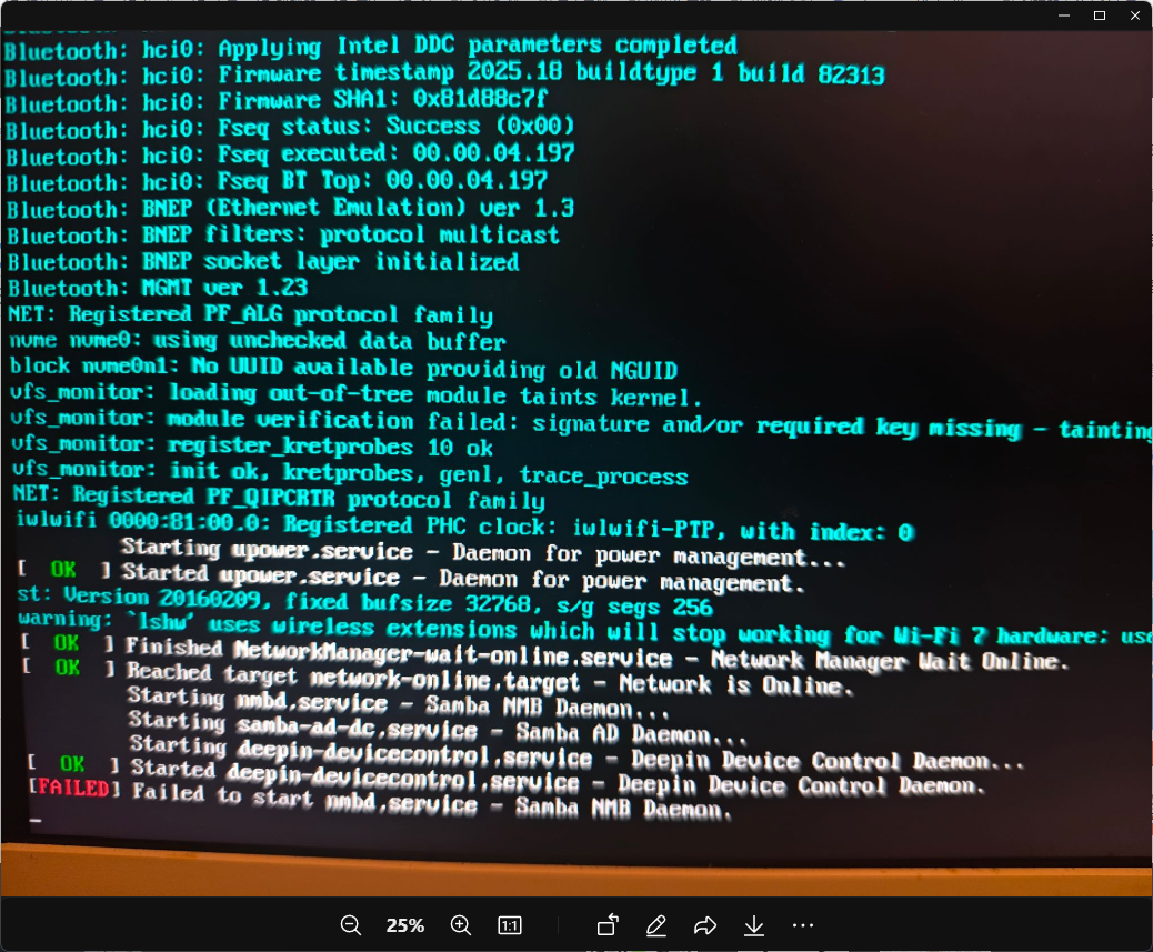

[System Installation] deepin25安装盘启动失败,nmbd
135******21
2026-02-03 21:44
deepin25安装盘使用U盘启动时,提示failed to start nmbd.service-samba nmbdaemon,并且卡在此界面不会继续启动安装程序,也无法进入live界面。
25.0.1和25.0.10两个版本均如此。
网上找了很久,只找到有已安装系统出现此情况的处理(如修改配置文件),但未发现有启动盘出现问题的处理情况,希望提供解决方式。
电脑配置信息如下:
处理器 Intel(R) Core(TM) Ultra 7 265KF
内存 31.6GB
显卡 NVIDIA GeForce RTX 5070 Ti
硬盘 1, KINGSTON SNV3S2000G (2.0TB)
2, ST2000DM001-1ER164 (2.0TB)
3, PLEXTOR PX-128M6S (128GB)
主板 b860m ayw gaming wifi (rev 1.xx)
网卡 1, Realtek PCIe 2.5GbE Family Controller
2, MediaTek Wi-Fi 6 MT7902LEN Wireless LAN Card
声卡 1, Realtek High Definition Audio
2, NVIDIA High Definition Audio

ventoy和直接写u盘都试过,完全没有用,都是卡在那和步

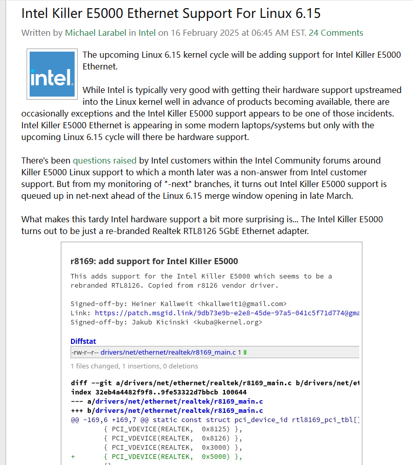

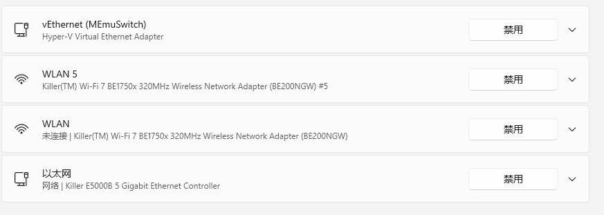

一样的问题,我配置和你差不多,启动盘和显卡驱动那些写在文章里面的东西就别再提了,谁不知道,保证操作正确,请找找你们镜像的问题,对新平台的兼容性,我怀疑多半是网卡驱动的问题导致的。
目前我电脑主要使用killer E5000B(需要6.15内核才有驱动)有线网卡与BE1750x
查阅资料发现内核版本必须是6.15及以上才支持这个网卡
安装被卡住
希望官方解决一下这个问题,目前这类问题主要出现在新版的电脑,15代CPU系列,B860、z890这类主板,目前已经发现很多人出现这个问题,希望官方重视!!!
@深度之家@deepin-superuser@deepin流云

25.1会上6.18内核,这些新硬件的设备是可以驱动的
