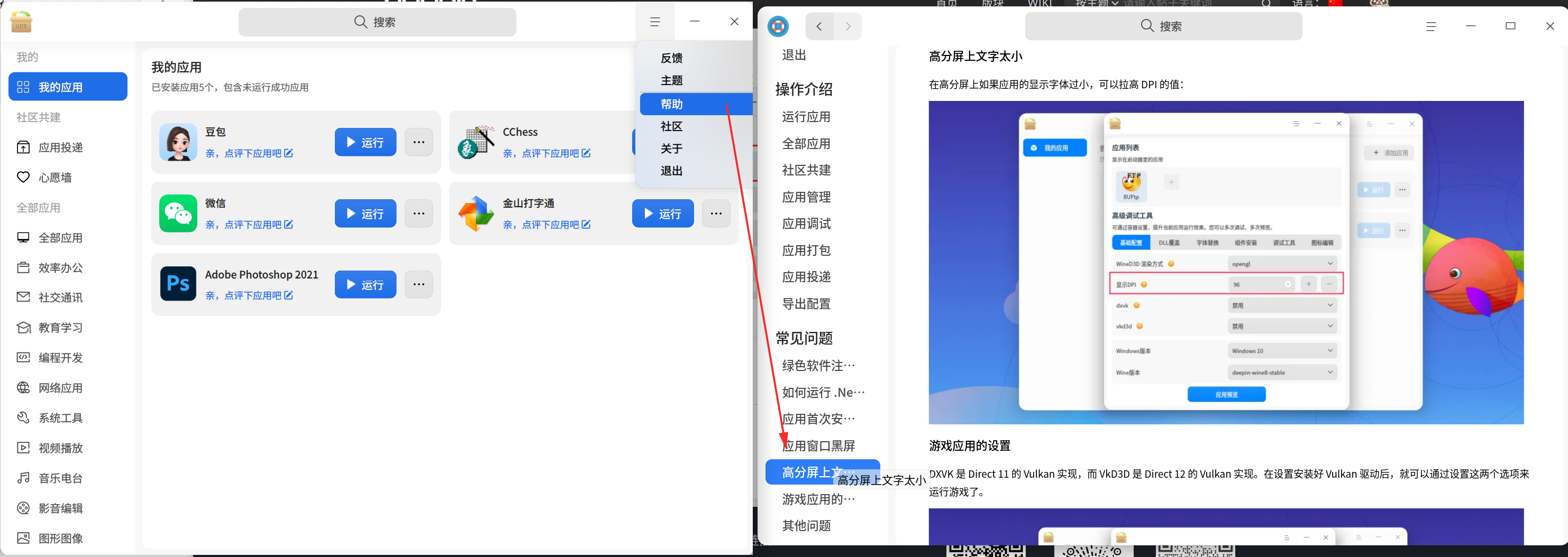

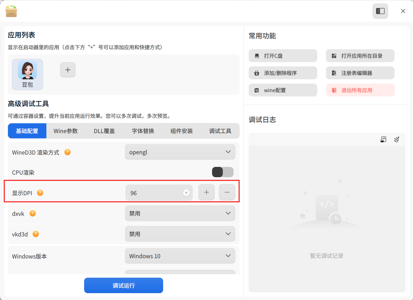

2026-02-02 11:35
可以在“我的应用”里点菜单或者右键,选择“高级调试”,进去设置下DPI就行:
一些常见使用问题可以查看兼容引擎帮助手册:
或者查看论坛的帖子:统信Windows应用兼容引擎常见问题及解决办法
