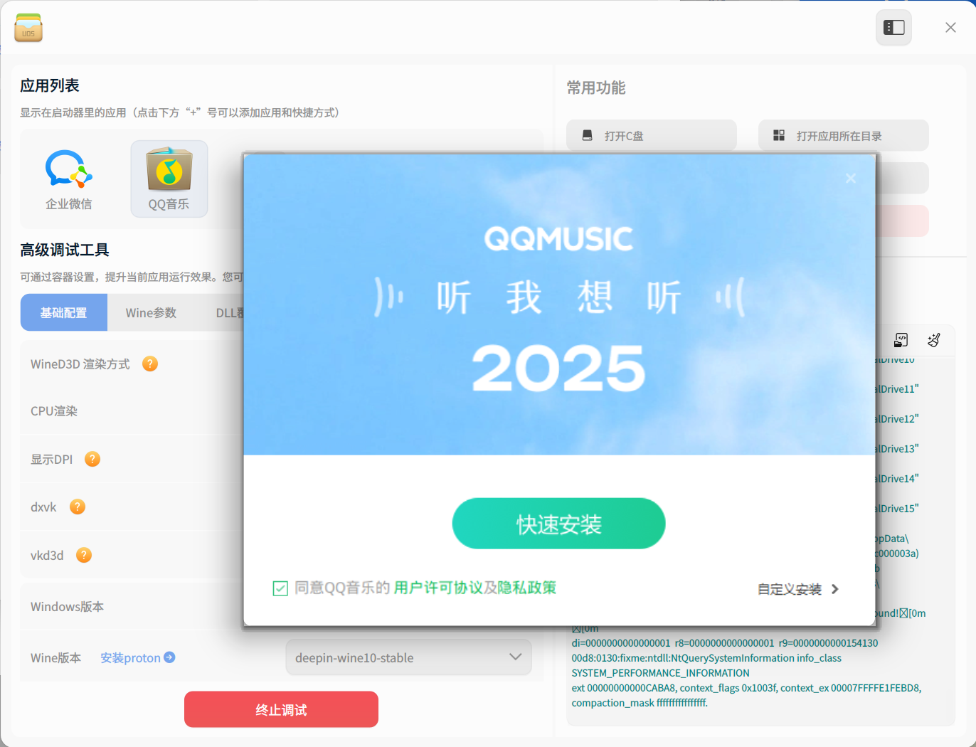

应用首次安装可以运行,退出后再次运行失败
在兼容引擎V3.2以后的版本上出现这种情况,可以进入应用的高级调试页面,直接点击“调式运行”,如前文提到的:
此时就可以看到应用运行日志了,我们在日志窗口里可以看到这样的错误:
0114:err:module:import_dll Library MSVBVM60.DLL (which is needed by L"C:\Program Files (x86)\Kingsoft\TypeEasy\TypeGame\Mole\TypeGame.exe") not found
0114:err:module:loader_init Importing dlls for L"C:\Program Files (x86)\Kingsoft\TypeEasy\TypeGame\Mole\TypeGame.exe" failed, status c0000135
从日志中可以明显看到因为应用缺失了 dll,而这些 dll 在当前版本的 wine 还没有实现。目前统信Windows应用兼容引擎 V3.2 在调试日志窗口内针对错误日志提供了修复建议,点击文字链后即可跳转到组件安装模块安装对应的dll组件:
应用可能缺多个 dll,在补完一个 dll 之后再次点击调试运行,又报一样的错误,只不过 dll 的名字不一样,一些小的应用可以在“组件安装”补完 dll 之后运行。
如果无法在组件列表中安装缺失的 dll,那就只能自己从网上下载 dll 后,在高级调试界面的“调试工具”里打开容器 C 盘,将 dll 手动复制到 windows/system32 (或 windows/syswow64)下。

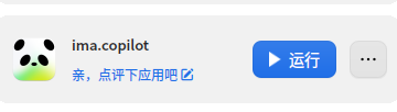

ima字体很奇怪, 替换了微软雅黑也不行, 应该怎么设置

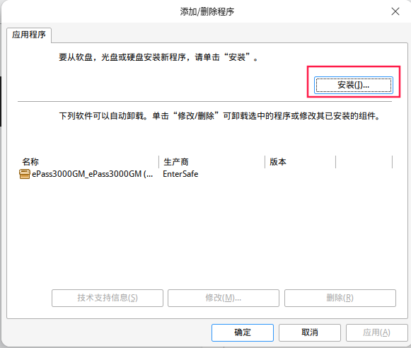

更新3.3.3版本后高级调试里面的“添加/删除程序”功能中的安装按钮点击没反应,上一个版本还可以,我现在需要在一个容器中安装多个exe的应用程序,所以怎么解决这个问题,有上一版本的安装包吗?

且听丿行:

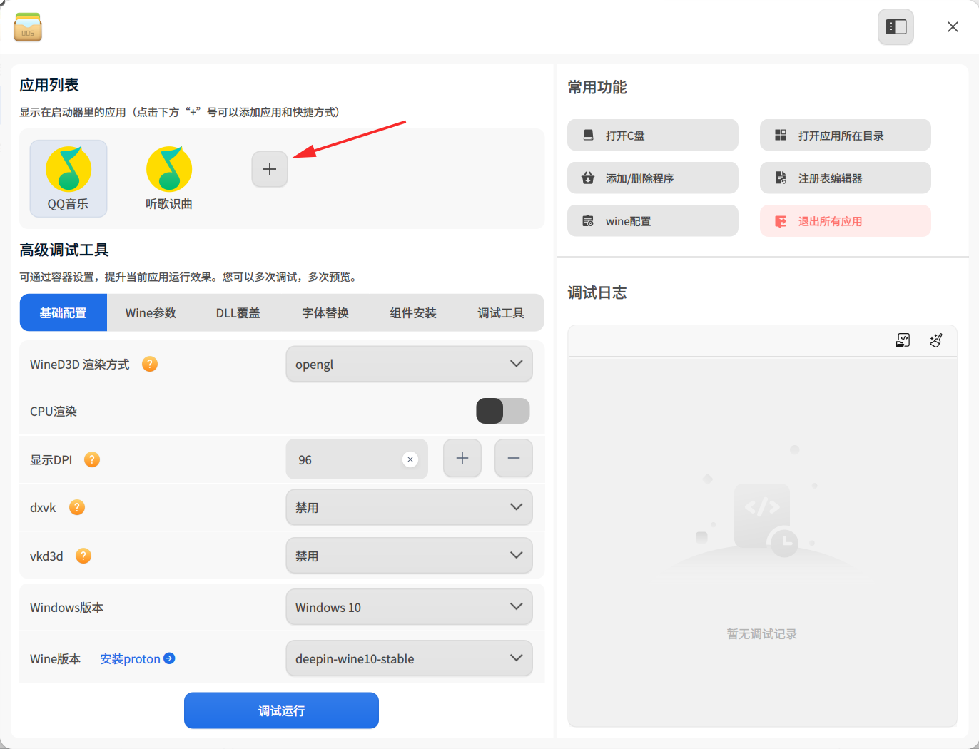

可以通过高级调试这里安装:
且听丿行
2025-09-29 17:04
加菲不是胖橘:
可以通过高级调试这里安装:
我是需要通过exe文件安装应用,按照你的办法我试了只是添加一个快捷方式,并不能安装应用
加菲不是胖橘
deepin product team
2025-09-29 17:14
且听丿行:
添加后选中,然后点击调试运行就进入安装流程了🤧
且听丿行
2025-09-29 17:48
我试试,非常感谢
