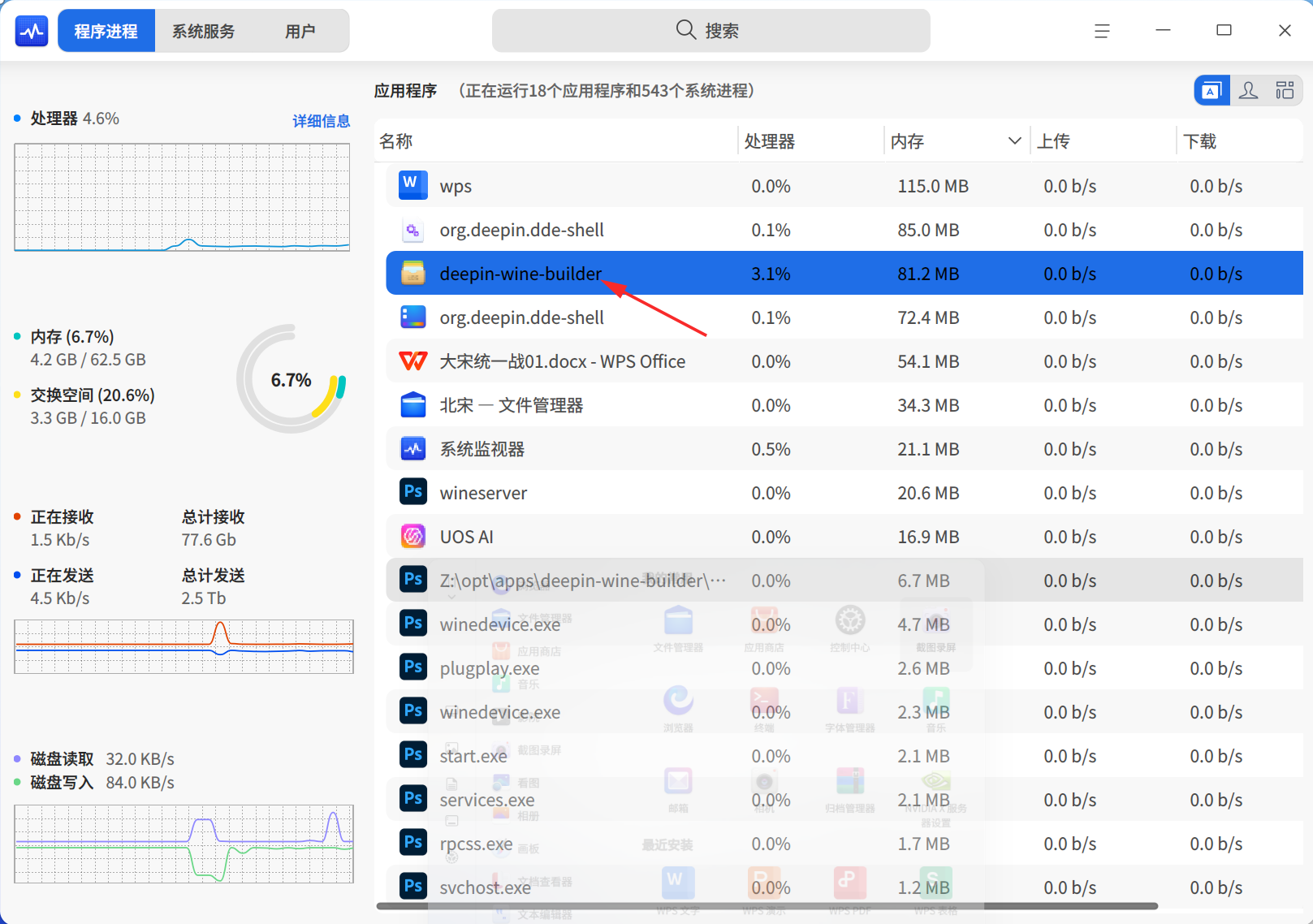

统信兼容引擎安装的win软件经常打不开,要把deepin-wine-builder强制结束进程才能打开截图_deepin-system-monitor_20260130130345.png

dlujiman:
看你截图是运行的PS吗?看截图的进程信息,应该是PS已经在运行状态了,麻烦确认下是不是PS是在最小化的状态,通过任务栏是不是能够打开之前已经运行的窗口
dlujiman
2026-02-02 10:41
谢威:
现在没有win软件进程了,deepin-wine-builder还是在进程中,并且所有通过从统信兼容引擎安装的win软件都无法打开。统信兼容引擎本身也无法打开
