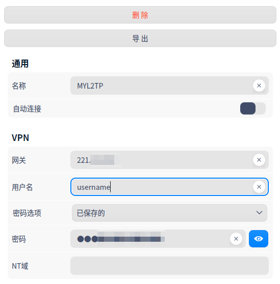

先简单说一下L2TP/IPSec要配置的内容(借其他贴图一用):
常规信息:网关、用户名、密码
IPSec配置:预共享密钥、密钥交换协议(Phase1 Key),安全封装协议(Phase2 Key)
此外有可能需要根据自己的VPN配置认证方式

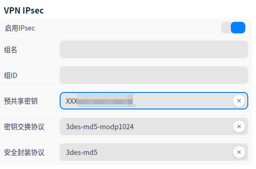

也就是我们Phase1和Phase2的交换协议没有配置,这里需要分别进行填写:
IKE Proposals(Phase1): aes256-sha256-modp2048,aes128-sha1-modp1024,3des-sha1-modp1024!
ESP Proposals(Phase2) :aes256-sha256,aes128-sha1,3des-sha1!
叹号表示strongSwan只使用我们配置的协议。如果协议还是不对,可以参考:https://bbs.deepin.org/post/243347进行协议查询。

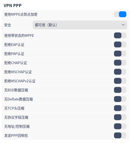

3 Deepin不会自动选择认证方式
按道理该填的信息,安装的协议支持包都搞定了,就可以直接连上,但是我还是遇到了问题,用 sudo journalctl -b -f -u NetworkManager 查看日志发现:
Dec 31 16:02:28 lvyufeng-PC pppd[41746]: EAP: peer reports authentication failure
也就是说使用EAP认证失败了,而在windows配置的时候需要手动选择MSCHAP认证。仔细看Deepin给的选项,全部都是拒绝XXX认证。
也就是说,Deepin是不会自动帮你选择,而是把不是自己需要的认证方式手动关闭,因此我把拒绝EAP、PAP、CHAP选项全部打开,直接MSCHAP认证,至此连接成功。
