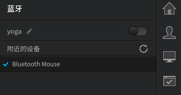

蓝牙又出问题了,电脑一直开着,人离开了,回来的时候,蓝牙鼠标是待机的(鼠标会自动待机),电脑上的蓝牙也断开的。
现在唤醒蓝牙,电脑上也提示连上鼠标,但是鼠标就是动不了,但是状态是连着的呢。以往这个时候我就会去控制中心关闭一下蓝牙,过一会再开就正常了。
但是这次又出现关不了的情况。。。如果,一点关,就卡住了,过一会卡过去后,就是如图所示的样子(其实这个时候我的鼠标因为没有电脑的响应已经待机了),再过一会在看控制中心,发现蓝牙状态还是开着的。
以往这个时候我以为 deepin 没办法了,都是重启电脑,但是这次我不死心,因为早上才出现 wifi 无法扫描,去找了半天的命令。
刚才找到了蓝牙的命令,用命令成功关闭了蓝牙:
  1. sudo hciconfig hci0 down
Copy the Code
系统也提示蓝牙鼠标断开了。再在控制中心打开蓝牙,鼠标终于可以用了。
以前没有用过命令,说不定我以前的情况都和这一样。
总结一下,两个问题:
1 就是鼠标待机唤醒后,连接电脑后可能出现无法操作(有时候在这时关闭鼠标电源,电脑会提示断开,有时候电脑不会提示,仍然显示鼠标已连接)。
2 就是控制中心的 wifi, bluetooth 等开关,切换时可能卡死,而操作没生效,但是直接用命令操作又是正常的
