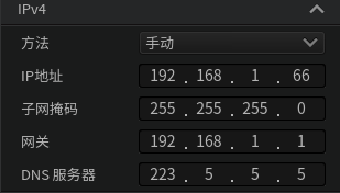

情况很多:
一,无线,
二,有线,
现在只说有线
1, 网线插好了吗
2, 网口灯亮了吗,
3, IP/路由/DNS 设置了吗
保证设置正确:
先 ping 路由,不通可能是驱动问题,一般是驱动问题这可能性不大
如果路由 ping 的通,再ping  223.5.5.5,
如果上面能ping 通,就是DNS问题,把223.5.5.5设置为DNS

再 终端,输入以下命令:
1)  ifconfig
ifconfig
会出现如下内容,注意红色部分是不是和图上一样:
eth0      Link encap:以太网  硬件地址 b8:88:e3:e4:88:47
          inet 地址:192.168.1.66  广播:192.168.1.255  掩码:255.255.255.0
          inet6 地址: fe80::ba88:e3ff:fee4:147/64 Scopeink
          UP BROADCAST RUNNING MULTICAST  MTU:1500  跃点数:1
          接收数据包:57975 错误:0 丢弃:0 过载:0 帧数:0
          发送数据包:61984 错误:0 丢弃:0 过载:0 载波:0
          碰撞:0 发送队列长度:1000
          接收字节:59838404 (59.8 MB)  发送字节:7709302 (7.7 MB)
2) route -n
route -n
内核 IP 路由表
目标            网关            子网掩码        标志  跃点   引用  使用 接口
0.0.0.0         192.168.1.1     0.0.0.0         UG    0      0        0 eth0
192.168.1.0     0.0.0.0         255.255.255.0   U     1      0        0 eth0
如果红色部分都有,可以先ping 192.168.1.1,通了,再ping 223.5.5.5
3) 如果没有上面内容,应该就是驱动问题,确定是不是驱动问题,看文件“/proc/net/dev”中有没有"eth0",如果文件中没有,eth0, lo, 或者其它相关设备则可以确定是驱动问题,有则不是驱动问题:
