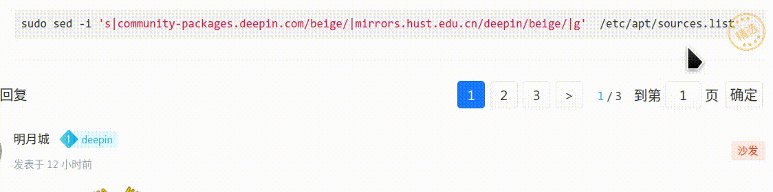

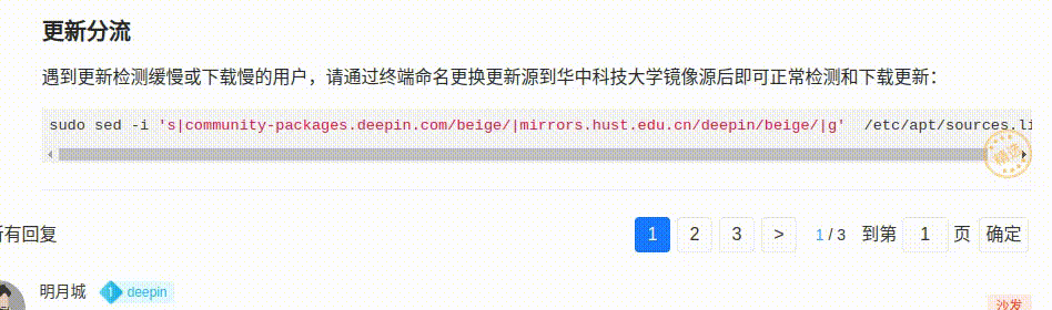

N个小时过去了,V25控制中心里面的系统更新下载还是失败
源也试过按照官方的建议替换了,同样是失败:
sudo sed -i 's|community-packages.deepin.com/beige/|mirrors.hust.edu.cn/deepin/beige/|g'  /etc/apt/sources.list
点击重试还是失败,怎么样都不行,
我的是V25preview版控制中心里面更新的。

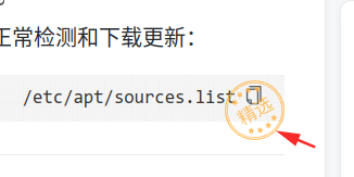

话说论坛里面的代码复制按钮是不让人点击的吗?😂

我这边25alpha帖子下所有的代码模块都是可以正常复制的,也是特意都改成的代码模块方便大家复制;是不是装了广告拦截插件或者油猴脚本之类的?这俩会很容易导致论坛的功能异常shamed
应该无关油猴脚本,关了油猴脚本也是一样的情况
我怀疑是“精选”这个图片误导了判定,因为论坛其他的代码是可以正常复制的,但是这种带“精选”印章的就会消失。
2025-03-25 11:24
Ligocut光剪视频剪辑软件:
哈哈,有可能……后面尽量避免下代码显示到那儿去😂
不过我的Chrome和edge是正常的
