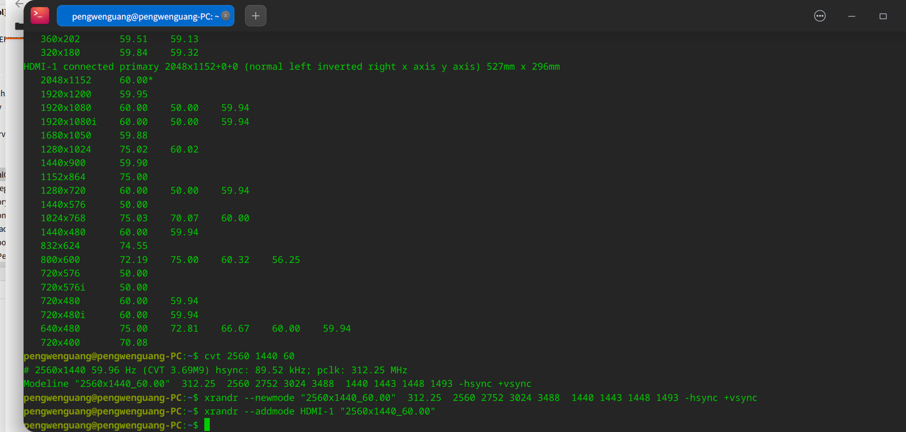

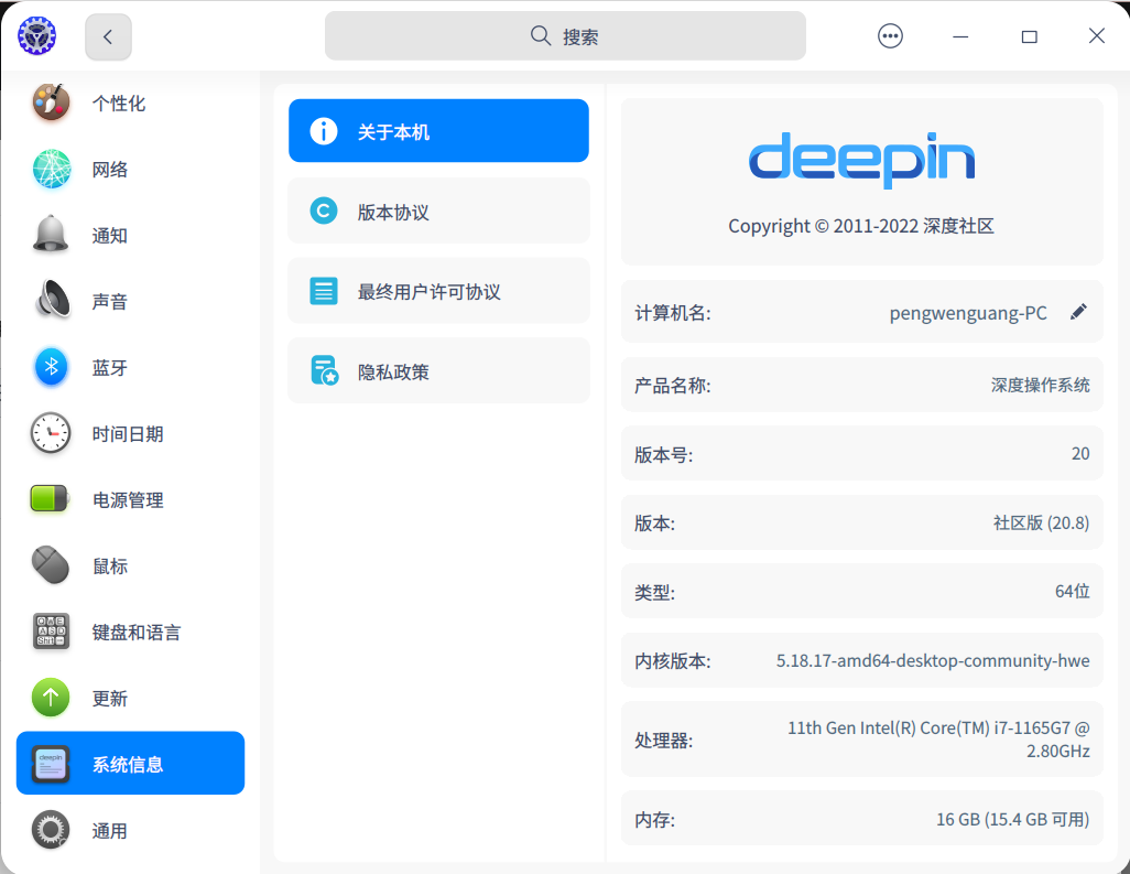

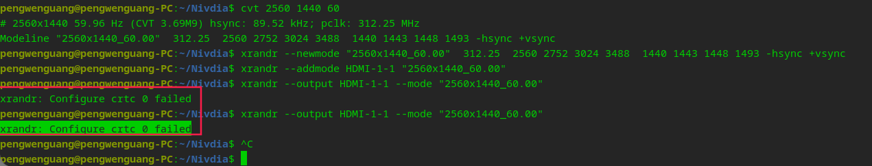

系统信息如下:
使用了xrandr命令
可见这个分辨率确实只有2048*1152,
我尝试过使用命令:
cvt 2560 1440 60
xrandr --newmode "2560x1440_60.00"  312.25  2560 2752 3024 3488  1440 1443 1448 1493 -hsync +vsync
xrandr --addmode HDMI-1 "2560x1440_60.00"

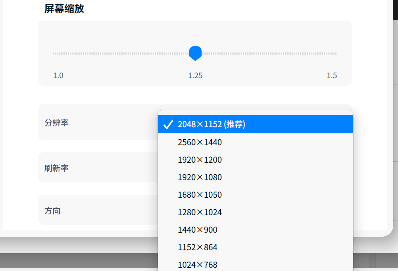

这里增加了一个2560*1440的选项,分辨率里也确实有了。
但是我选择后,直接黑屏,没办法以这个分辨率去显示,有没有大佬知道该怎么做的?不想因为这个问题又换回windows,哎。

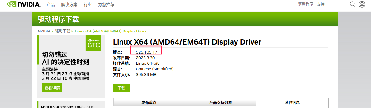

hdmi 如果是 走 独显的,如果是n卡的话,你升级到最新的驱动试试看,需要你手动从官网下载然后安装。
青稚
2023-04-03 18:47
如果使用的是英伟达独立显卡,可以装闭源驱动,解决该问题。
182******74
2023-04-03 19:04
心平气和:
好的,我找到了对应的驱动了,我试试看

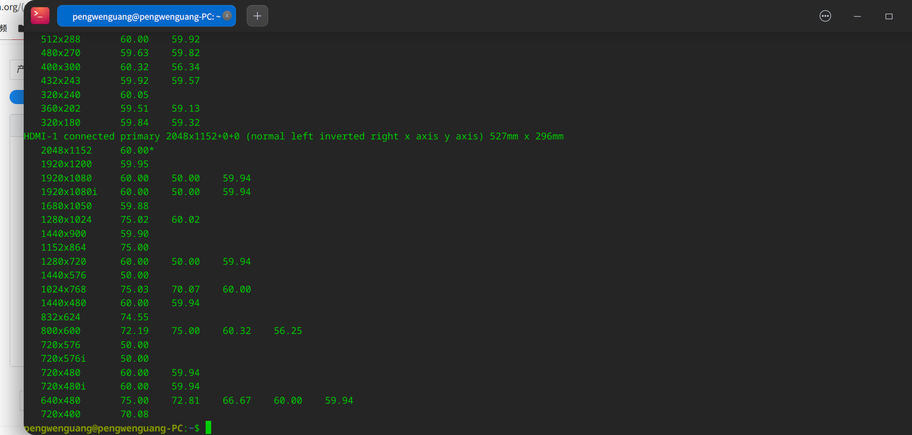

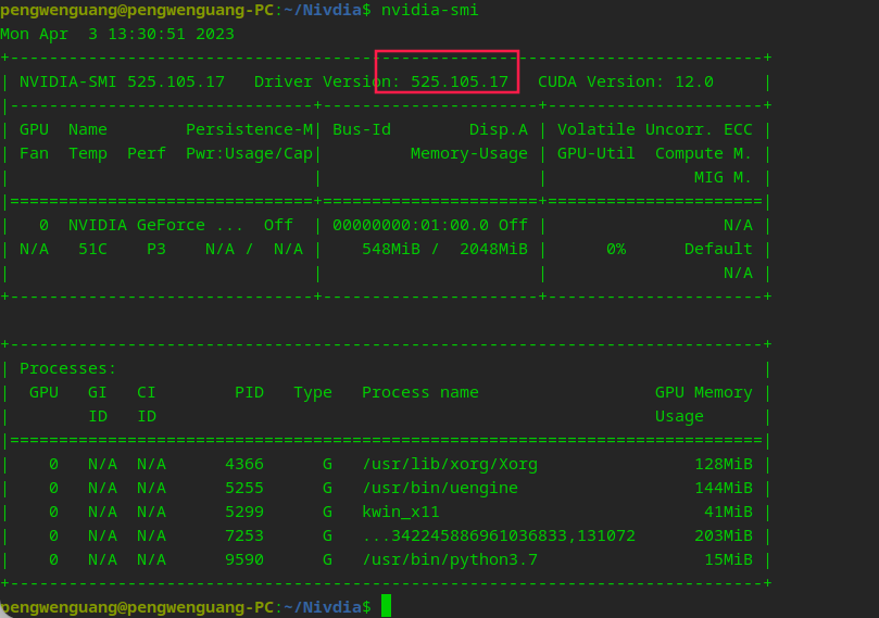

好像并没有解决问题,已经安装了最新的闭源驱动,但是还是不行。
然后我的分辨率还是上不去2560,使用xrandr 添加新的模式也没用
报这个错,很无奈。
