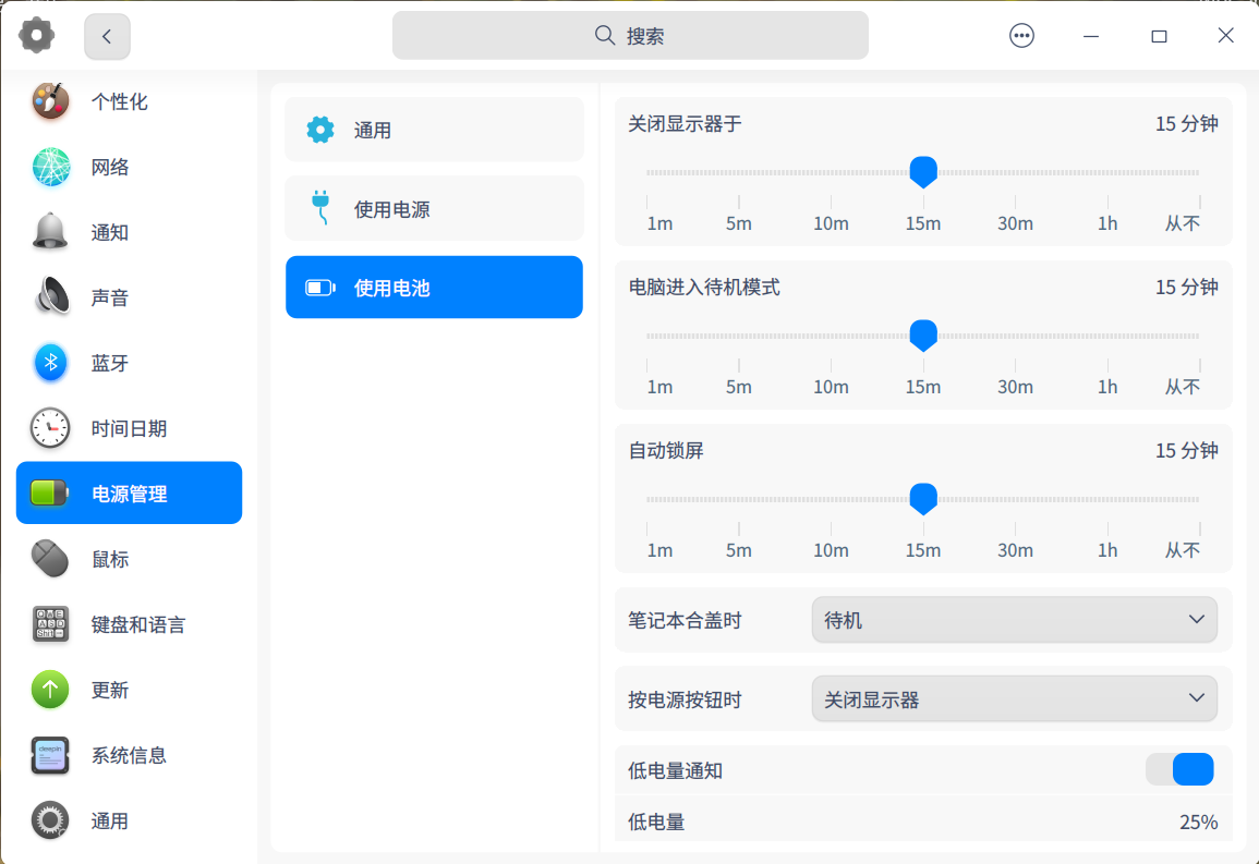

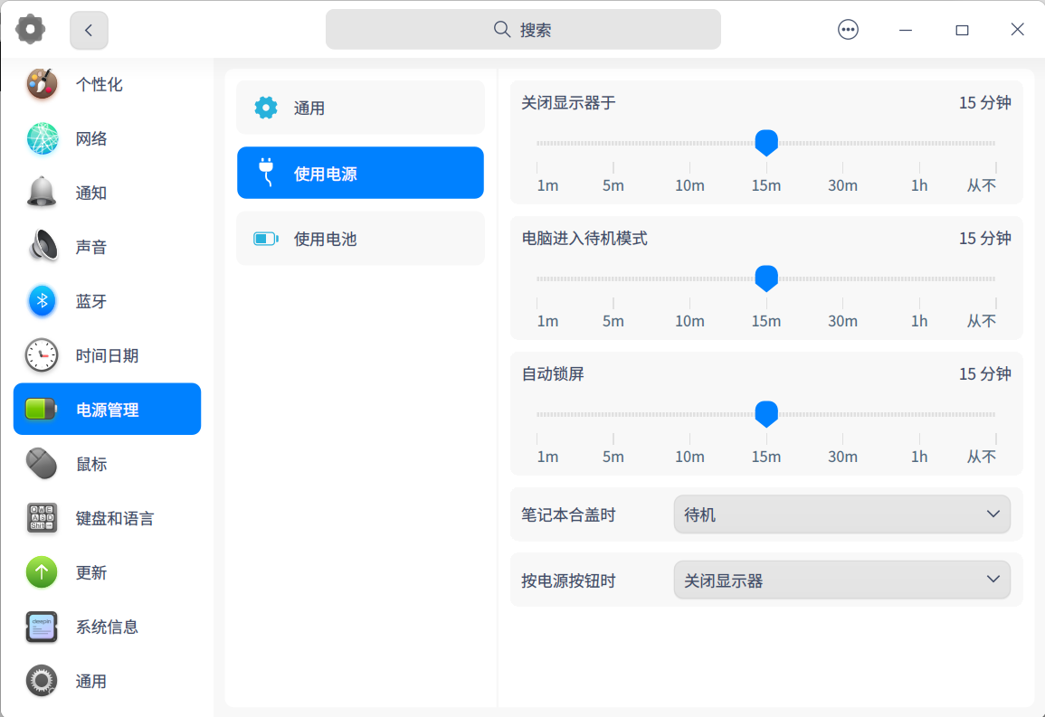

  • 还有一个就是睡眠待机问题,笔记本盖了盖子不关机,第二天打开(黑屏无反应,只能按电源键强制重启)

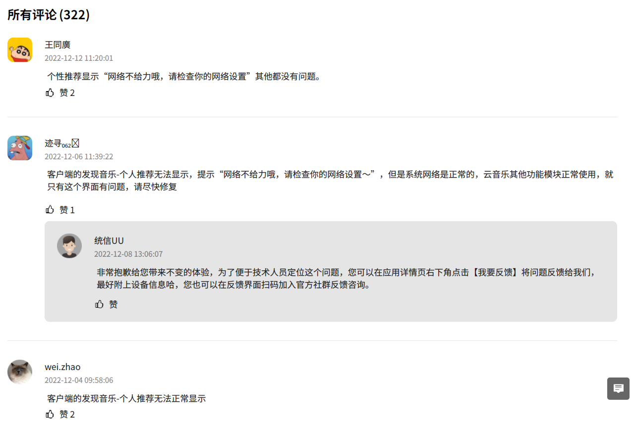

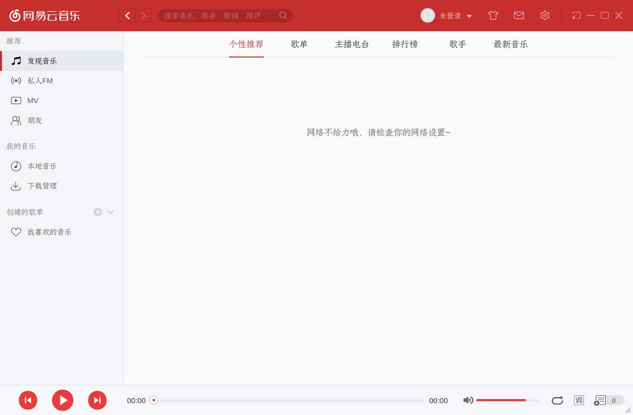

  • 网易云音乐Linux版,首页永远显示的是网络不给力~~~ qwq--

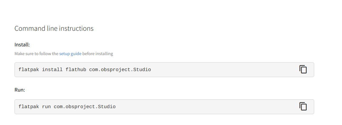

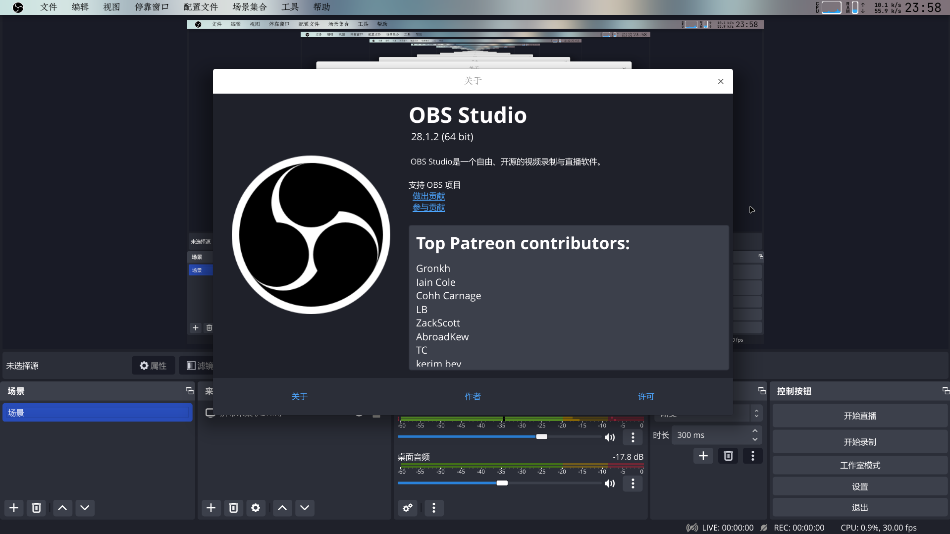

额,我来解决OBS闪退问题吧。正好,不久前不小心删除了OBS
1、安装OBS,最好选择使用FLATHUB方式安装(因为Flatpak提供沙盒环境运行程序,所以相较于deb格式,更加稳定。且不需要担心依赖问题),具体安装说明请看:
在Linux系统中安装Flatpak教程
Linux中国
这样我们就可以安装Flatpak 软件包与添加Flathub仓库
2、进入OBS官网,选择Linux版本
点击Download On FLATHUB
在FLATHUB中有具体的命令行:
flatpak install flathub com.obsproject.Studio
因为是服务器在国外,网络并不算流畅。就我下载而言,下了大概40分钟。140KB/s左右
这样就成功安装完成OBS
具体问题,具体分析。
我也遇见你一样OBS闪退问题,通过使用Flatpak应用包方式安装OBS,我并没有再次出现过闪退问题。
希望这个回答对你有所帮助,或者有所线索。
抱歉,因为时间关系,并不能为你详细的讲解如何使用Flatpak安装程序,但为你提供了一些资料,希望通过这些材料能够帮助你。
毕竟实践是检验真理的唯一标准。

1、关于网易云的问题
刚刚从应用商店下载:
额,同样的问题。从应用商店反馈来说,也有同样问题,暂时不知道如何解决
2、关于睡眠待机问题:
不知道,你是否在设置中设置具体规则:
如果设置了,恕我无能,暂时不知道如何解决。

网易云音乐,可以试试一些第三方的客户端,比如YesPlayMusic,UI比官方好看的多

  • 那个待机问题,我设置了,但是还是会出现睡s现象!
