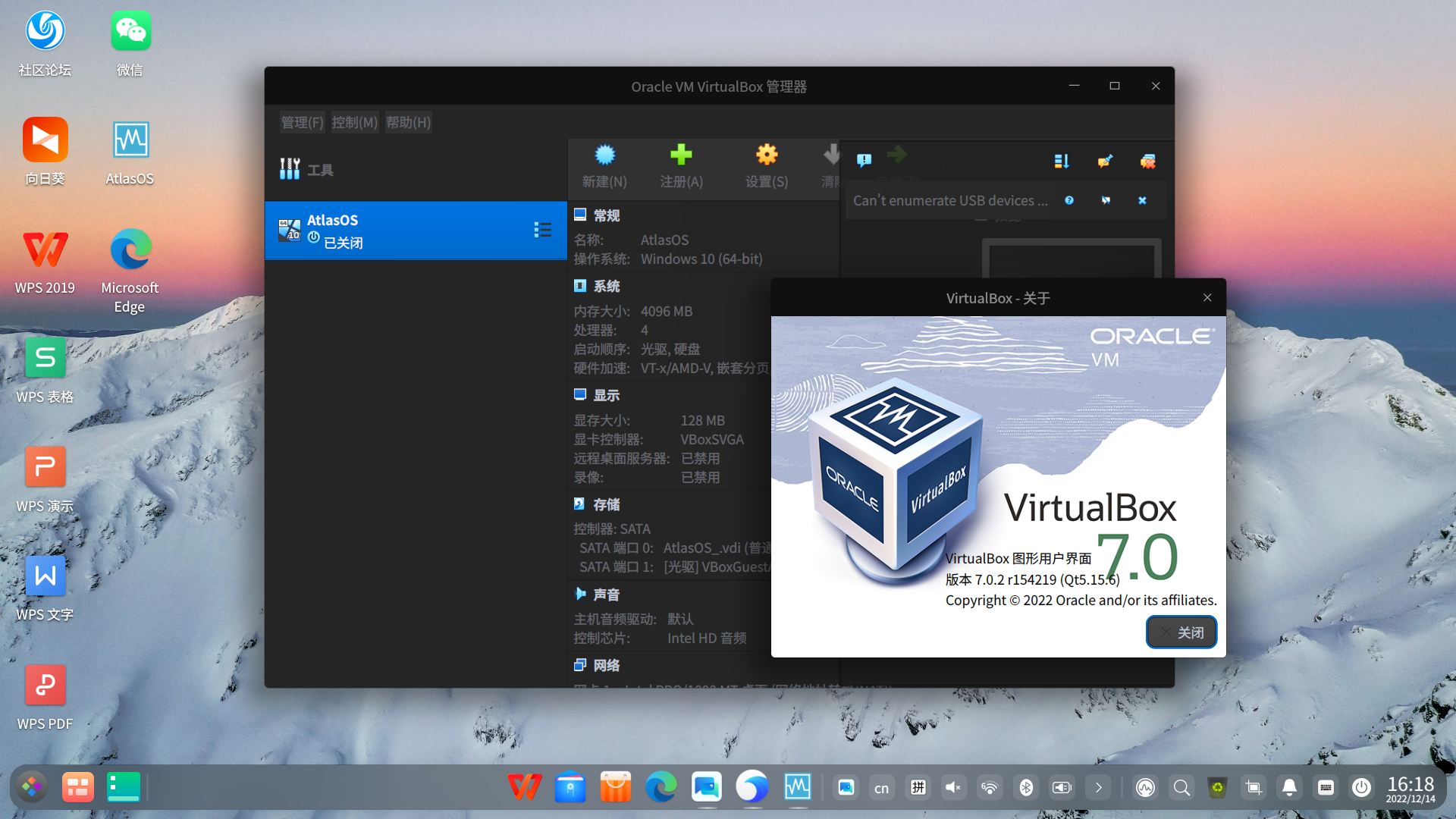

137******48
2022-12-15 03:12
137******48
2022-12-16 04:45
LEARCAT:
安装最新版吧,我用7.0,win10 64位正常
我们应该是反过来了,我是在win10中用virtualbox安装deepin,你是在deepin中安装virtualbox哈哈。
