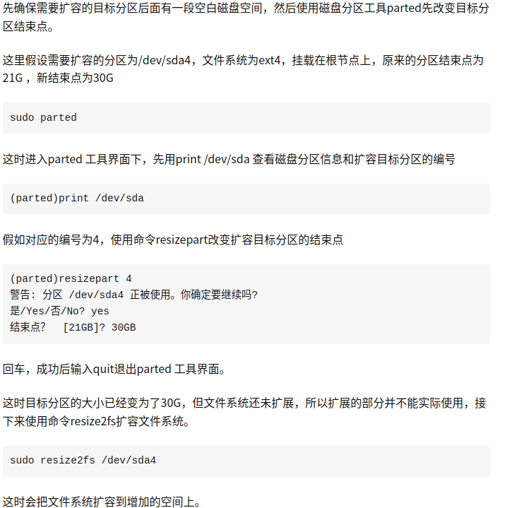

在做好上一步之后进入deepin系统,做如下操作,这个动作不需要卸载磁盘就可以完成扩容动作
参考链接:https://zhuanlan.zhihu.com/p/510655363
上一步骤存在一个问题,比如我要扩容,30GB,当我对结束点增加30GB后发现,总会剩余几G到几百兆不等的空间,而且很难将剩余空间全部合并到目标上去
于是经过尝试找到了“disks-磁盘管理”软件,这里面可以用拖动的方式把所有容量全部合并到目标盘,一次成功,个人感觉非常好使。
