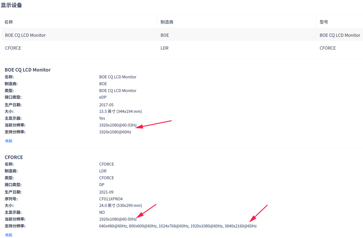

使用双屏幕的时候, 发现有时候鼠标卡在右边的屏幕滑不过去左边
有没有人遇到过这种情况?

都是横的, 本机1080p, 副屏4k

不是吧, 有时候可以, 有时候不可以, 大概4次有一次不可以, 几率问题. 反正不顺滑~~

对的,两个屏幕不同分辨率可能会出现空气墙
我记得windwos上我也出现过

不对,windows好像是按照比例移动,deepin应该是位置没有改变,坐标无*对应的差值

找到规律了, 放在右侧的4k屏幕在鼠标移动到该屏幕最左侧靠下半部分的时候, 会出现鼠标过不去的情况, 哈哈哈哈

应该是, 谢谢提示, 找到复现的条件了, 可以改一下代码了......哈哈

试了好几次,发现可以稳定复现。我是4k外接笔记本。位置大概4k屏下侧边缘1/5位置以下,稳定卡住。

我的是1/2位置. 方向一样

和我的配置完全一样。
将4k屏 设置分辨率与2K一样的就可以了,我这样用了好多年了。很正常。

谢谢, 这样用4k屏幕有点浪费, 这个官方适配一下应该不难..
