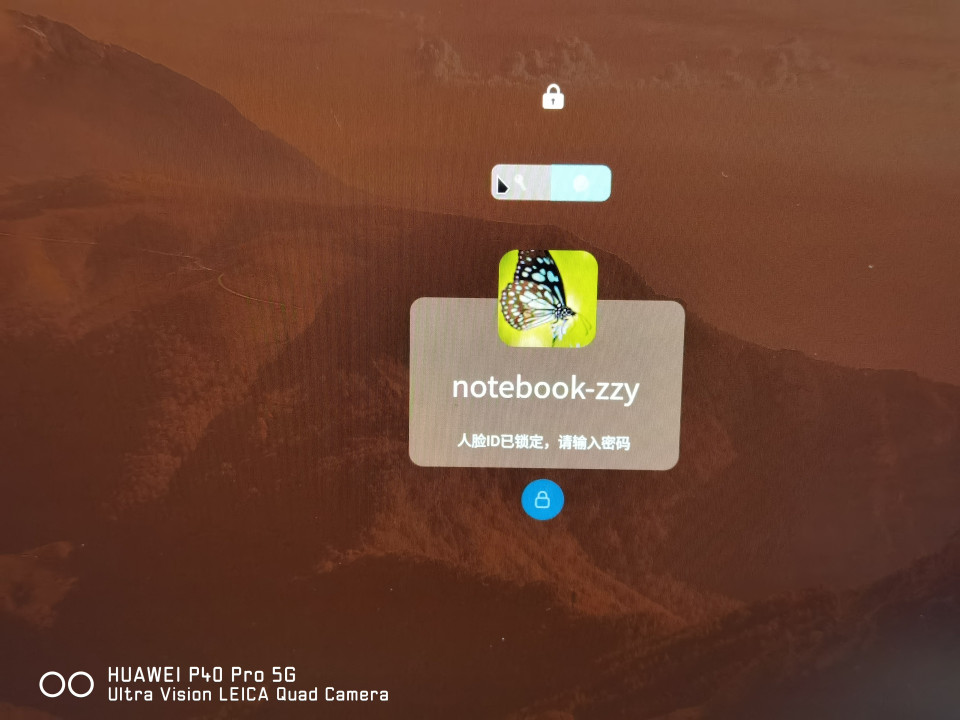

各位救救命呀,人脸多次识别失败就锁定了让输入密码。但是这个钥匙的按钮根本就按不到,下面的锁也是。
没有地方可以输入密码。现在电脑进不到桌面应该怎么办呀?还要工作来着。

按Ctrl+Alt(+Fn)+F2,输入自己的用户名与密码,然后执行startx进桌面。这个桌面的语言显示可能有问题,之前打开的软件应该也都没了,但至少进了桌面。然后重启。

谢谢已解决。
进入tty,输入账号密码后重启lightdm就OK了。
这个应该是个严重的bug吧。而且我多次尝试,在验证失败还有尝试次数的时候
也会出现这种情况。

我也遇到这个问题。 应该是一个非常严重的bug.
估计是在人脸识别失败以后,DDE login manager 自动禁止了其它登录模式。

刚才查看了一下。 没有发现任何禁用人脸识别登录的方法。 如果可以暂时停用人脸识别就好了。 遇到这个bug, 就不用重启桌面恢复密码登录了。

多次实验已经发现此问题是有条件进行复现的。
还忘早点修复吧。
复现条件:当第一次登陆成功后(不限方式,人脸密码都行),锁定,使用人脸登陆成功,再次锁定,这时就会发现解锁方式已经无法切换。就算人脸认证成功,之后锁定了也一样不能切换认证方式。只有关机,重启,注销后才行。 待机与休眠也不行。

这个bug百分之一百可以复现。

复现条件写在上面了。已经在设置里面把人脸给删了。公司里经常锁屏,解锁,这种bug太致命了。

这是个已知bug了,人脸验证登录后,进到锁屏界面只能刷人脸了。强制重启后可以密码登录8f81b9c7-e4ff-43e2-a4ec-c3033c7f8988.png,我们已经提交研发同学修复了哈~感谢反馈
