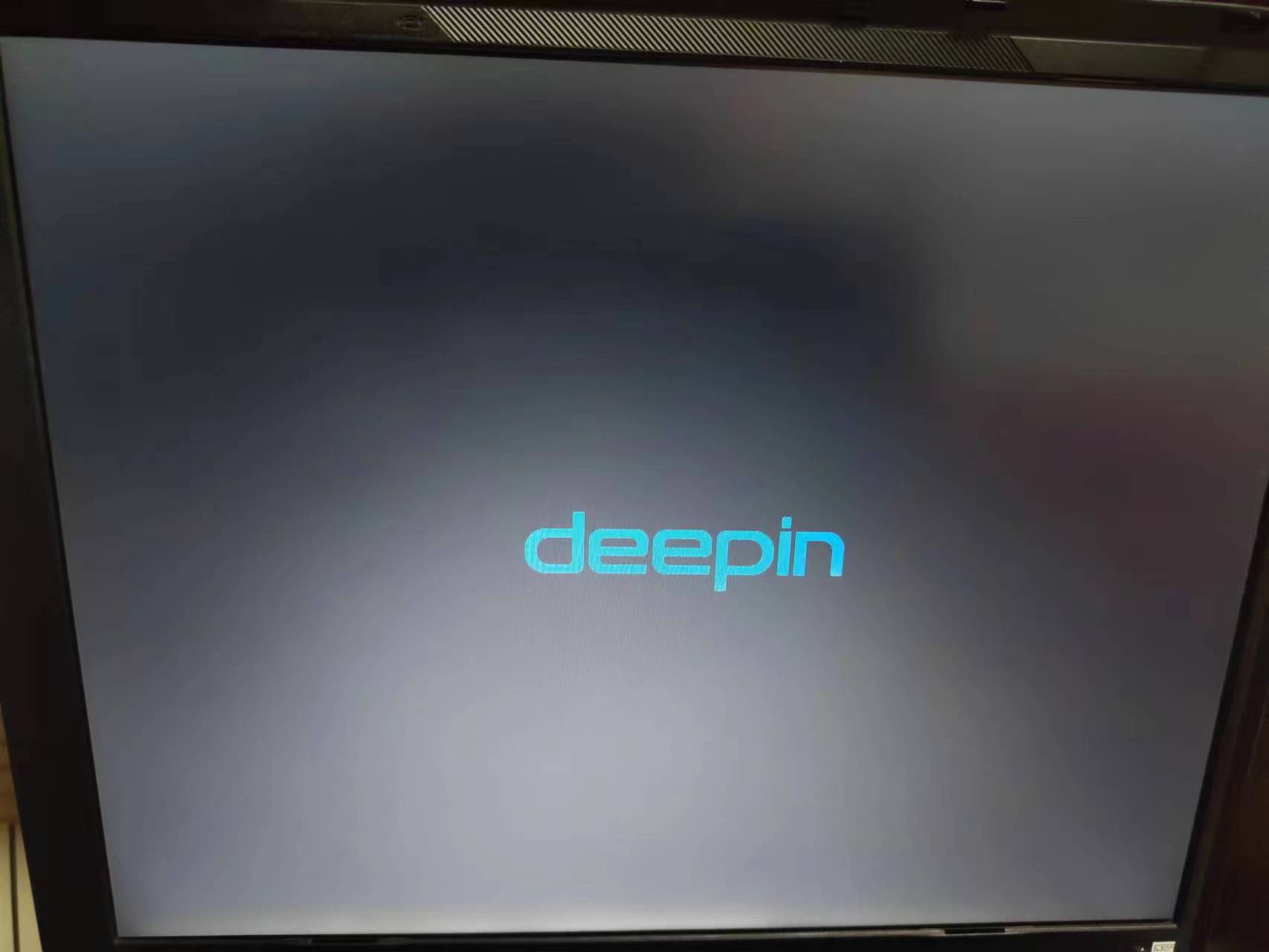

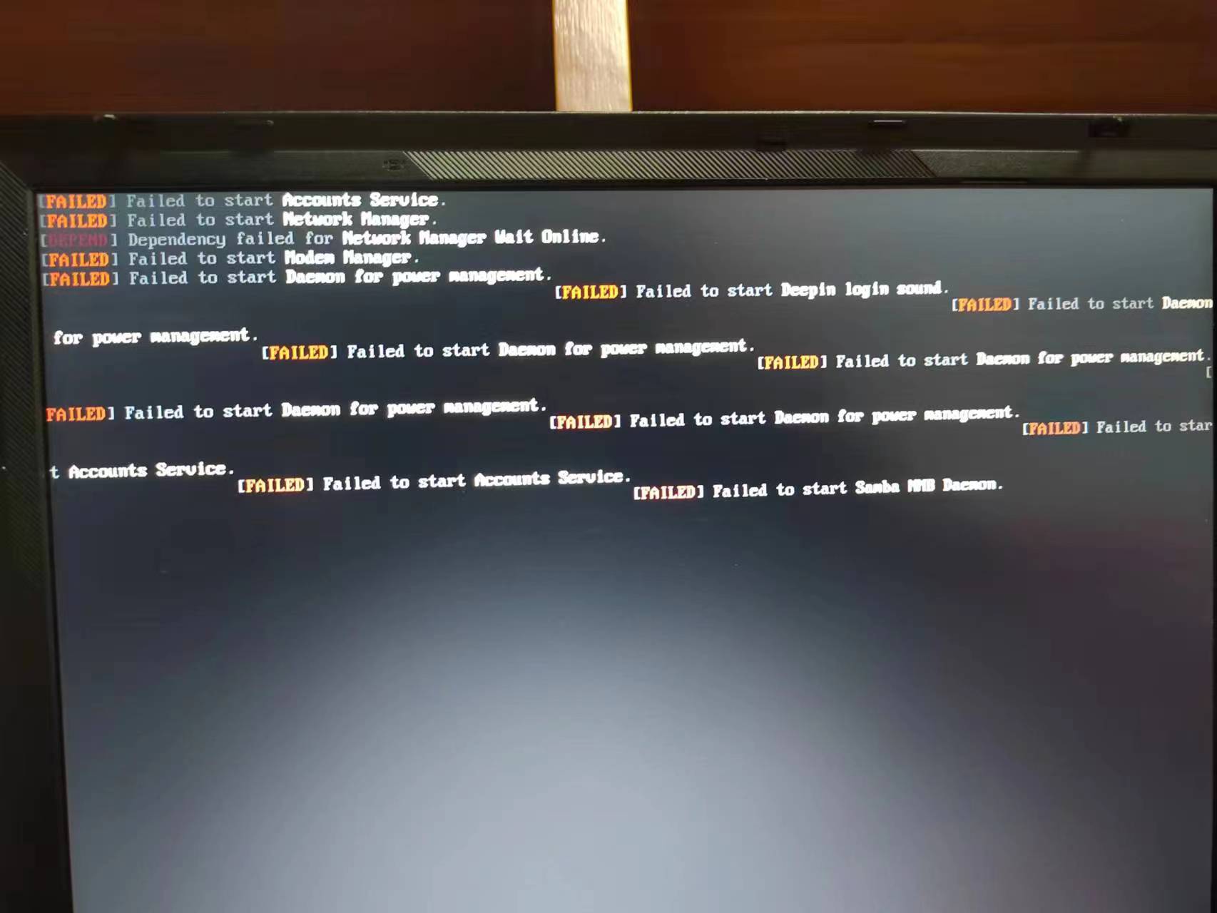

联想T61,格式化硬盘,全盘重新安装V23,提示安装成功,配置完成,但设置账号和密码后,点击下一步进行不下去了,报错,看了一些资料,是不是引导的问题,但 就是解决不了。求助各位高人。

可以拍个照片传上来大家分析下。我出现过类似的问题,最后是删除引导分区部分引导文件的备份,才安装成功。

安装失败后,会出现失败提示。你要想查看整个硬盘所有的分区,需要分区软件,我用的是diskgeinus.引导分区是隐身分区。我笔记本是双硬盘,双系统,虽然安装deepin23失败,我可以从BIOS 通过分区引导备份文件进入win。然后我用分区软件对引导分区进行整理,再安装23成功了。我想引导分区比较小,深度每次安装一次就把原来的引导备份一下,安装次数多了,就因为空间不足,导致安装失败。所以你要看一下你安装失败后的提示,根据提示咨询,去调整,去实现。

是不是N卡选项的问题造成的,如果没有独立显卡,不用选那项,我当初就是这个原因

看提示是电源管理启动失败,建议检查BIOS相关选项,如果不行就重新安装系统并选择其他版本内核

你是先拔掉启动盘再重启的吗?我之前好像也遇见过问题,我是先重启,在屏幕黑下去以后载快速拔出U盘,这样重启后就正常安装了,不知道是不是和我一样的情况
