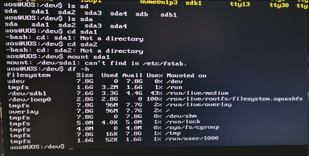

全盘安装的系统,用了两三年了。最近更新了一下,结果进不去了,尝试重装,做了20.7.1的u盘启动盘,但是启动后只能进去超级终端,其他的貌似什么都看不到了。只看到一个空白系统,看了一下分区,好像是进入的u盘而没有开始重新安装,原来的sda的分区都没挂载,也打不开。大神救命啊。

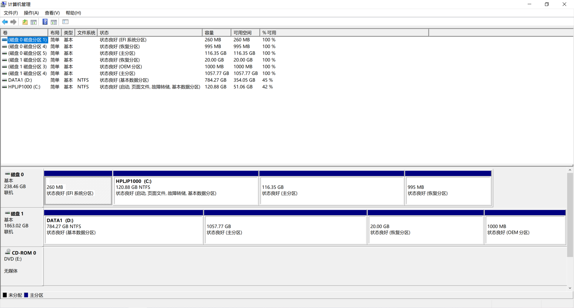

昨天又折腾了半天,发现F12后,选择上下键居然进入了win系统,才记起我是双系统的,但是F12的选择菜单确是看不到的,真实奇怪。 相当于盲选进入了的。现在明白我当时的系统是256G的固态盘,分成了C盘和 根分区,D盘和home分区都在另外的磁盘上。现在就想把deepin重装,但是总是进不去装系统的菜单,不知道什么问题。deepin的启动U盘,winpe的启动U盘,ventoy启动U盘都试了,既看不到安装系统的菜单,也看不到bios的菜单。
在win下的磁盘分区情况如下:

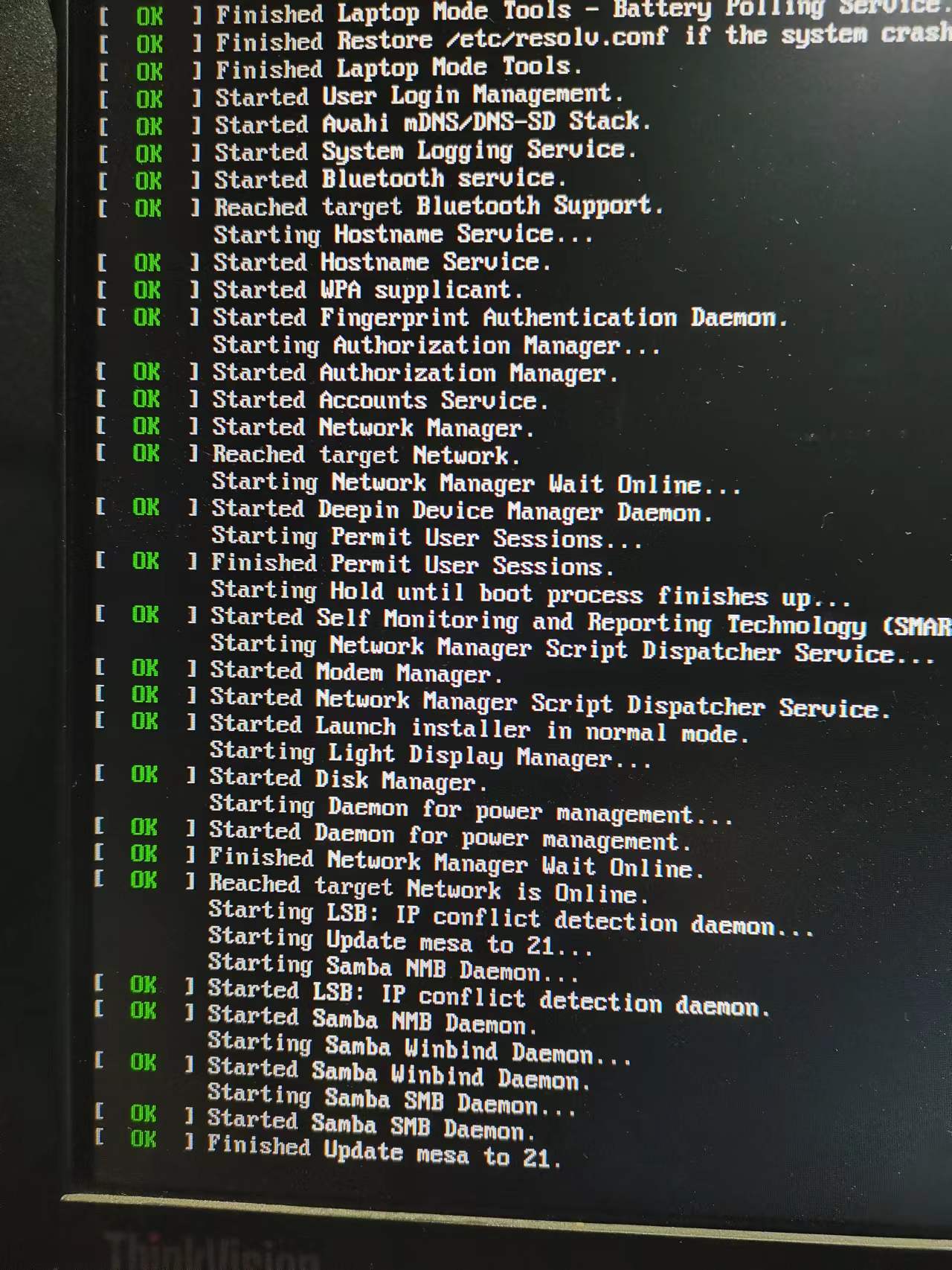

2022-12-10 23:39
今天又做了个20.8的新启动u盘,但是还是没进入安装界面,显示到下面这个位置就停止不动了
