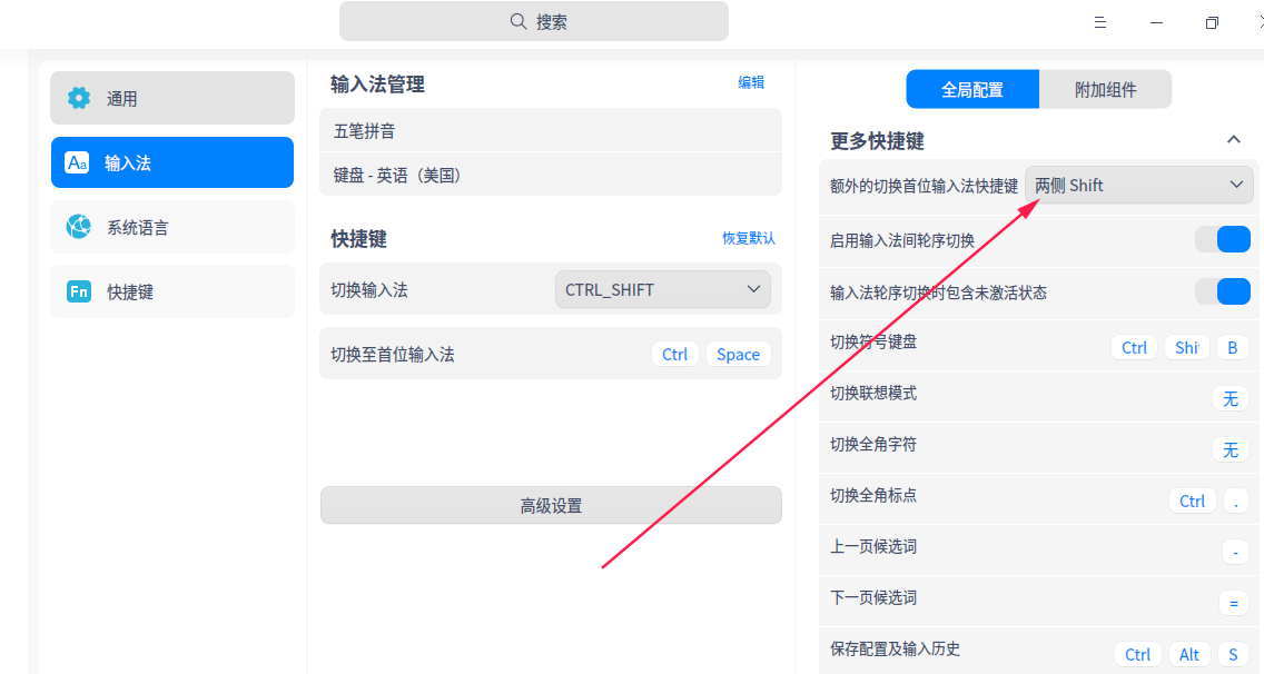

shift 切换在不同的应用中总是需要先 ctrl + shift 先切换一次,才可正常切换。每次重新打开应用后就需要重新使用 ctrl + shift 切换才能正常使用 shift 切换。
liwl
2022-12-09 17:25
嗯,是这样的。
左侧:切换输入法,只能配置ctrl+shift。比如你有很多输入法:五笔啊,拼音啊,英文啊之类的。通过ctrl+shitf切换
然后右侧配置:额外的,切换到首选的输入法。意思就是你这些输入法如果都有,并且有个放在第一个,那么shift提供切换到这个输入法的快捷操作

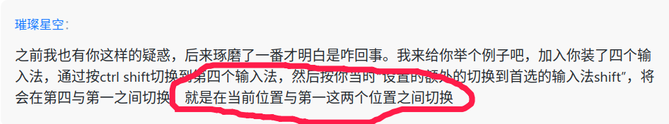

璀璨星空
2022-12-09 18:38
之前我也有你这样的疑惑,后来琢磨了一番才明白是咋回事。我来给你举个例子吧,加入你装了四个输入法,通过按ctrl shift切换到第四个输入法,然后按你当时“设置的额外的切换到首选的输入法shift”,将会在第四与第一之间切换,就是在当前位置与第一这两个位置之间切换

璀璨星空
2022-12-09 18:42
君:
我切换回第一输入法之后,还可以在第一输入法使用 shift 切换到第二输入法
当前位置与第一两个位置切换,假如当前是第四,那么就是从第四到第一,从第一到第四,这样说可以理解吗

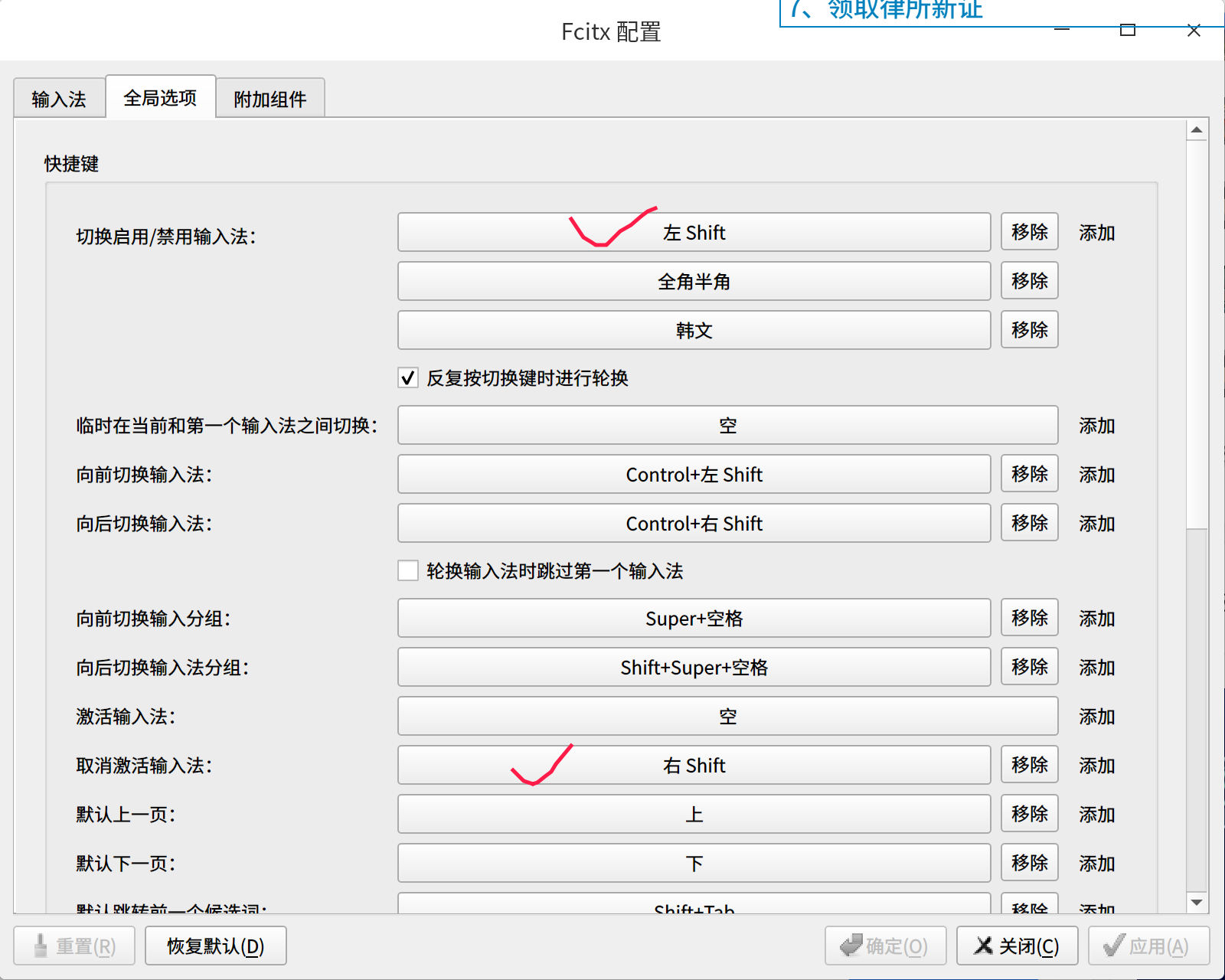

灵兮之
2022-12-09 20:40
只用一个输入法就没这烦恼
左shift切换中英文,右shift英文

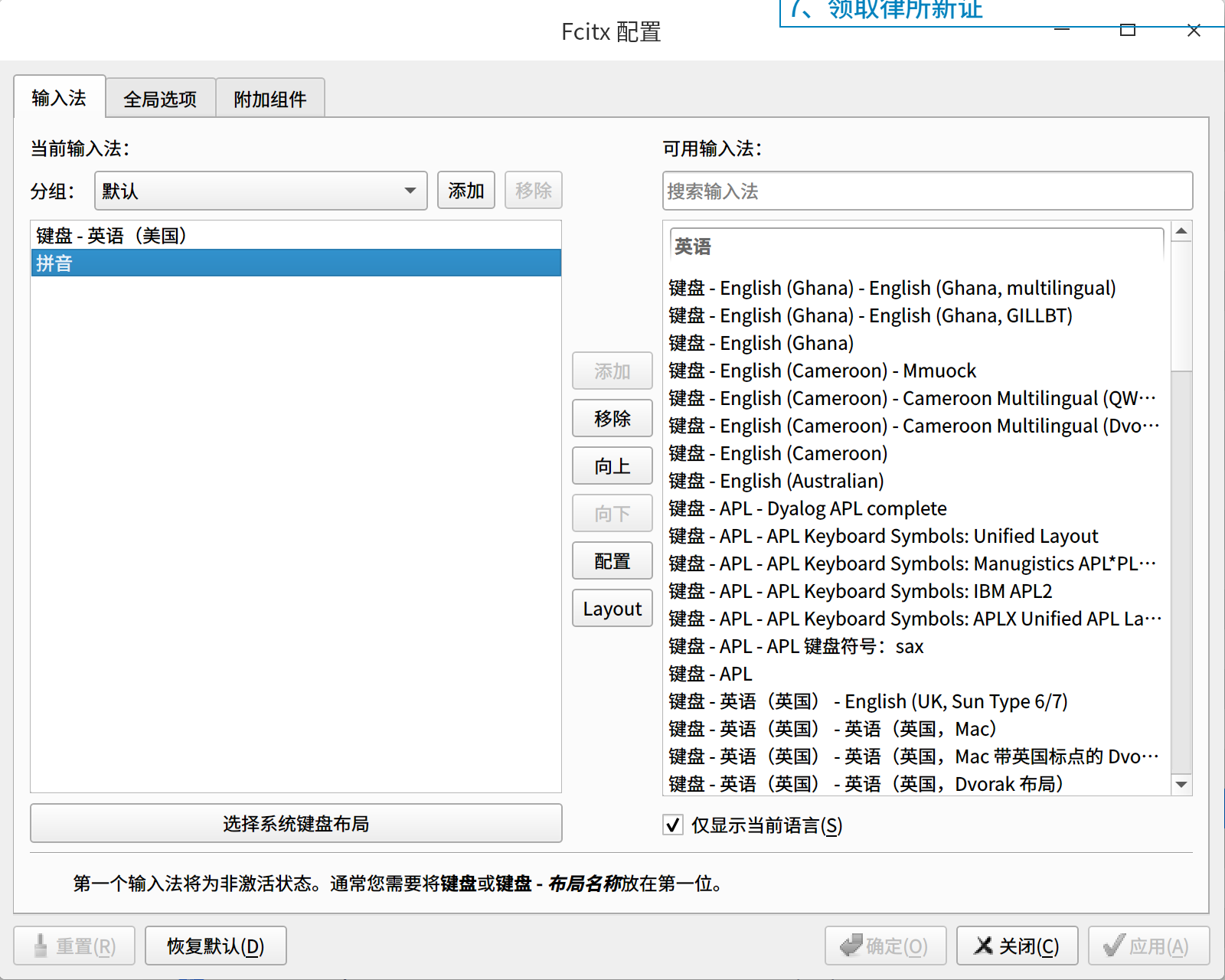

灵兮之
2022-12-10 03:34
君:
这是什么输入法?怎么加入输入法?
卸载其他的输入法,安装fcitx5
可以论坛搜索下,十来分钟搞定配置
