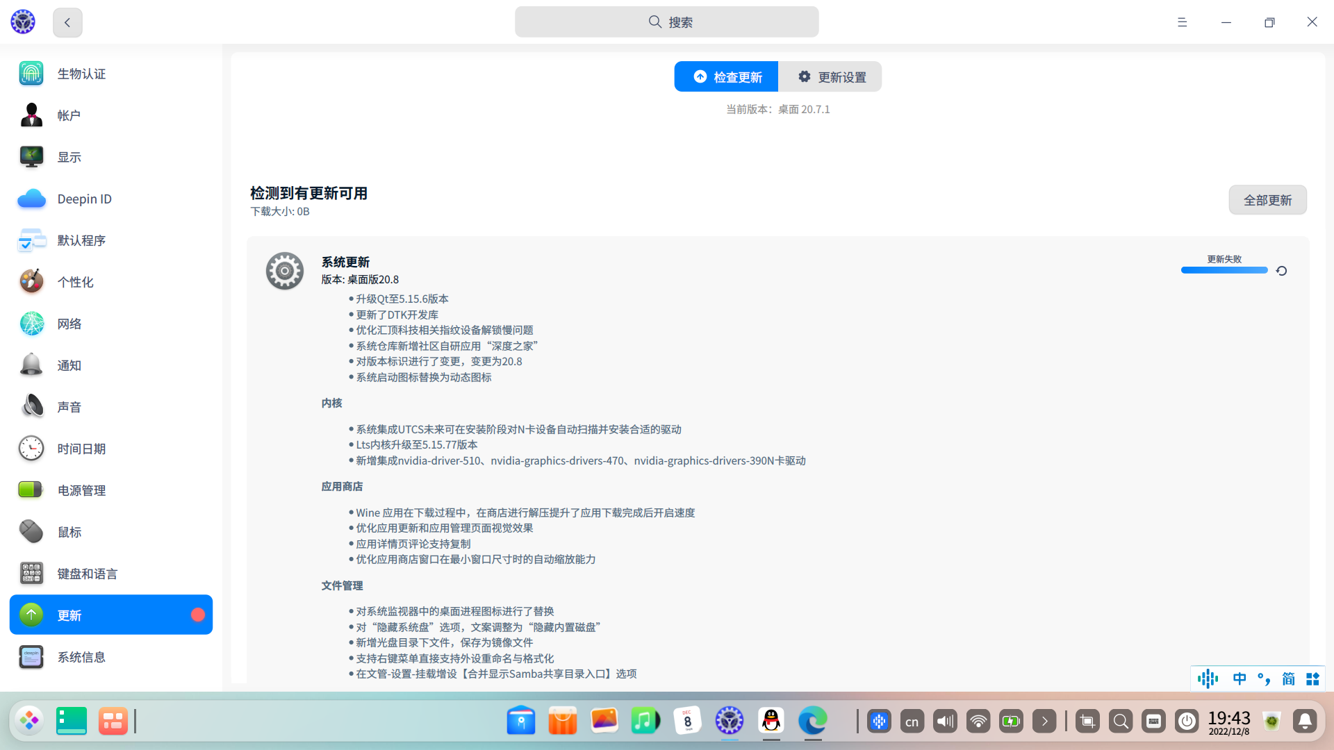

很奇怪,明明已经下载来了,安装却失败了。
广雅居士
2022-12-09 03:57
不仅仅是显示更新失败,已经挂了。
