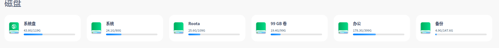

前天我又想折腾了,想试用一下开放麒麟,所以重新对磁盘进行了整理划分,实现了一机四系统的操作。我是这样规划的:1、win系统(99G)备用;2、深度V20.8(119G)主系统,3、深度V23 (109G)用来试用; 4、开放麒麟(99G)、5、约400G(资料)、6(约150G)备用,也可以再分个区用于交换分区(听坛友们说,如果内存达到8G以上,可以不设交换分区,但昨天好象我开CAD来着,内存确实快吃满了,再重装系统时,准备设一下交换分区)。
说明一下:我的用来存入资料的400G资盘,格式是NTF分区,在linux系统下识别没什么大问题。采用手动模式安装系统并不影响所存的资料。

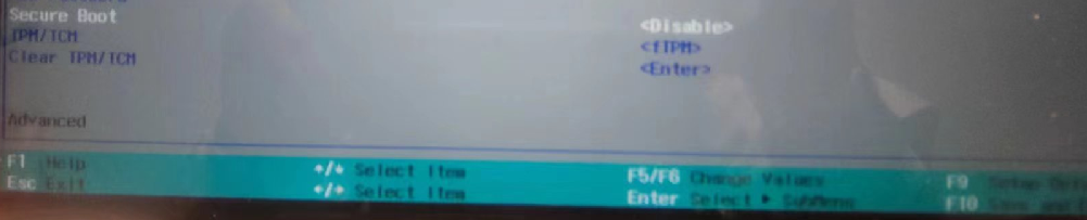

对于深度、开放麒麟等系统的安装,我是用的ENTONY启动安装盘进行的操作。第一次安装无法进入引导,结合我安装中兴新支点操作系统的经验,我怀疑是BIOS设置的问题,但安装win系统时没有出现这个问题。因为重新开机按F2键,进入BIOS设置,把Secure BOOT 引导的安全保护改成Disable保存后,重新起动,然后按F12键顺利进入U盘引导安装界面。
下面就是进入系统安装界面了,因为是一机多系统,所以一定要选择手动方式进行安装。找到原先规划好相安装的磁盘,进行修改,调整成/根目录。默认需要有/根磁盘、home磁盘、交换分区。刚开始我也不太懂,现在稍微懂点。根目录是必须的,其它的都可以不设,交换分区或设应为物理内存的2-3倍。我的想法是把各系统的资料共用一个磁盘的。
另外,我为什么4个系统容量不一样呢,我这样设置的原因,一是根据系统的使用强度区分大小,二是不同的容量再装系统时,根据容量的大小就很快的能够找到系统需要装在哪个磁盘。
