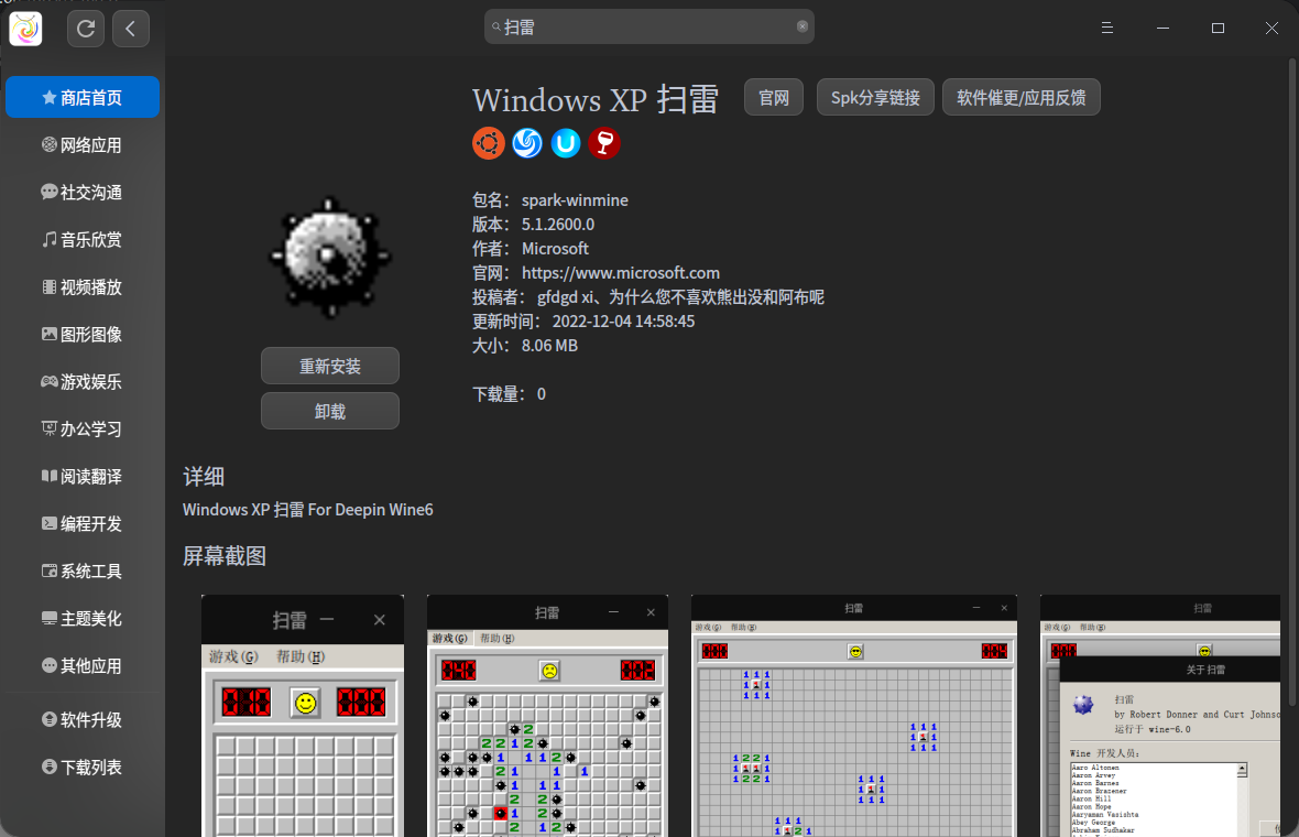

sarfield
2022-12-04 22:15
云的眼泪:
我玩XP的扫雷,没有退过。
请问这个东东怎么安装?
pzm9012
2022-12-04 22:56
sarfield:
请问这个东东怎么安装?
把Windows扫雷的exe程序提取出来,用Wine运行它。
可以借助应用商店的Wine运行器来使用Wine,前提是电脑上已经安装过至少一个Windows软件。
gfdgd_xi
Ecological co-builder
2022-12-05 18:26
sarfield:
请问这个东东怎么安装?
在星火应用商店安装
