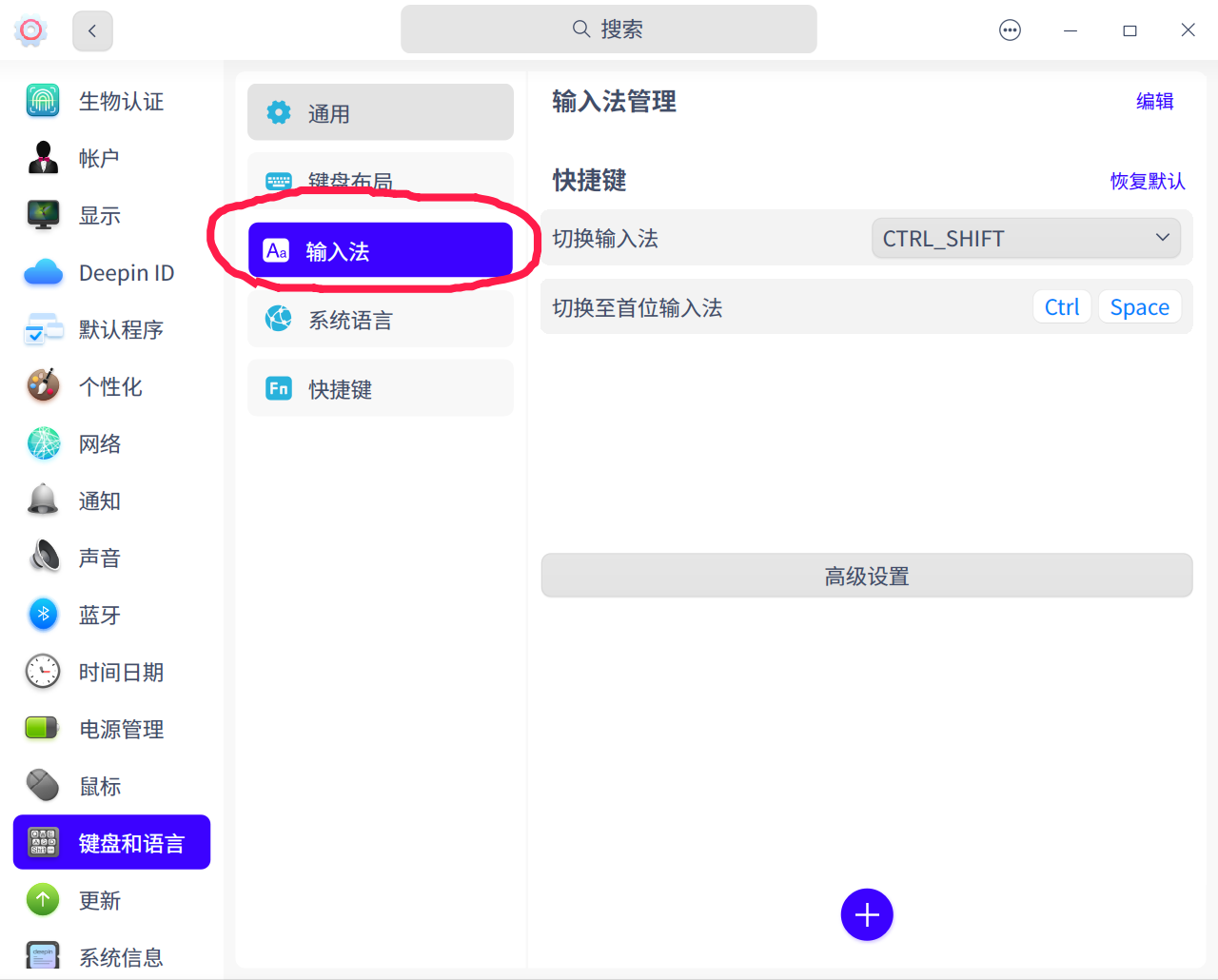

今天听别人的建议安装了fcitx5输入法按照神末的方法安装的,安装过后发现之前安装的其它输入法没了,而且也无法再装其它输入法。sob
不过fcitx5输入法目前使用还不错感觉有点像是在win下使用的微软输入法一样主要是可以通过图标来判断使用的是啥输入法like
还有设置里的输入法管理默认是绑定之前的预装版fcitx输入法的吧?有那位大佬知道如何让fcitx5输入法重新绑定它吗?
还有一个问题咋用右边的小键盘来选要输入的文字,大家有知道咋设置的的吗求解

绑定不了fcitx5 的,这个是个插件程序,绑定fcitx4配置,使用fcitx5 单独的配置界面就可以。安装fcitx5 后,你点击控制中心这个,好像控制中心直接退出。

fcitx5的话,可以卸载了之后重新安装fcitx来用现成的输入法

已经装了kissing_heart 也恢复了,再也不敢在不了解情况下跟风了joy
