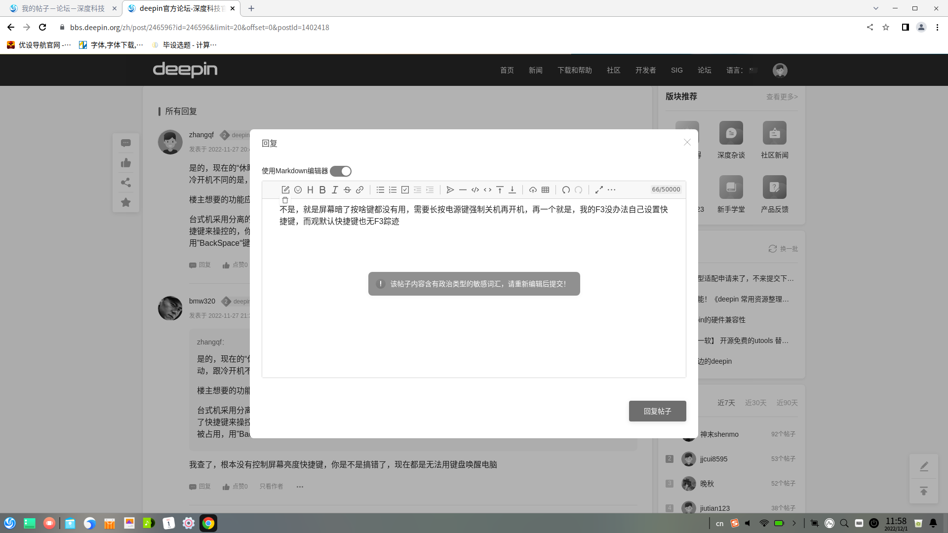

自从更新系统,我的屏幕快捷键好几个失灵了,特别是屏幕亮度问题,快捷键和控制中心无法调节
,怎么搞都是100%亮度;再一个就是屏幕休眠无法由按键唤醒了,我每次屏幕暗了都要强制关机,这让我感到非常不习惯

是的,现在的“休眠”跟关机类似,连主电源(电源指示灯)都关闭了,重新唤醒需要按电源键,计算机从BIOS开始重新启动,跟冷开机不同的是,登录后会自动恢复“休眠”前的桌面。
楼主想要的功能应该进入”待机“状态,指示灯一闪一闪的,按一下键盘就醒了。
台式机采用分离的显示器,应该是无法用键盘操控屏幕亮度的。能用键盘操控屏幕亮度应该是你的笔记本电脑的BIOS中定义了快捷键来操控的,你可以看看”控制中心——键盘和语言——快捷键“,搜索一下控制屏幕亮度的快捷键是否被占用了,如果被占用,用”BackSpace“键删除它,应该就能恢复了。

我查了,根本没有控制屏幕亮度快捷键,你是不是搞错了,现在都是无法用键盘唤醒电脑

有的,我的就是。hp笔记本自带键盘,我猜是在键盘驱动里设置的。那么系统应该还有这个接口。
2023开始学习
2022-11-28 13:08
升级一下最新内核试试

我看他们说弄518内核就好了,但弄完还是那样

你有我说的那些更新后出现的问题吗?现在解决了吗?

没有解决
