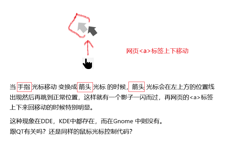

deepin中,浏览网页的时候,在网页的 a标签(超链接)来回移动鼠标时,光标在【手指】切换成【箭头】的时候出现的残影,看起来就感觉鼠标在抖动,感觉是定位不准?
这是什么原因呢,又如何解决呢?
这种现象在Deepin DDE 和KDE桌面中都存在,而在Gnome桌面中则没有这种现象。
效果如图所示。

终于遇到同路人了,完全搜索不到任何的相关信息。而且这个问题其实很久很久了,不是最近的,只是最近实在是很恼火才发出来问一问。以前我还以为是x11什么引起的,linux都一样!但是最近发现gnome居然没问题跟流畅!!!
说到鼠标,还有个滚轮问题,最小滚动的时候响应还可以,但是加大一点就会响应不过来,上下滚动几次就乱了。这个问题也是跟kde一模一样,而gnome也是没问题的。就算dde与kde没直接关系,但是起码鼠标控制部分也是同宗同源了,问题都是一模一样的。

这个还真的极有可能是x11的锅,gnome里面如果选x11也是一样的问题,选wayland就没问题了,现在很多发行版默认的kde还是x11的,dde现在也是x11的,也没比较简单开启wayland的办法,开启了也会有各种问题。
要想解决这个问题,估计只能等wayland的支持了,各大桌面系统都在加紧支持wayland 估计几年后应该可以了。v23就不用想了。

kde 和 dde 使用的是 x11 我还真不知道。
我曾经也以为和 x11 的有关,因为切换的时候会切换到 x11 风格的光标,只在一瞬间。

装了显卡驱动,换了鼠标主题,有比较大的改善,没闪那么离谱了。KDE也一样。
闭源显卡驱动,
https://bbs.deepin.org/post/238766
鼠标主题,
https://www.gnome-look.org/p/1499852/
下载后解压放到 /usr/share/icons 下
