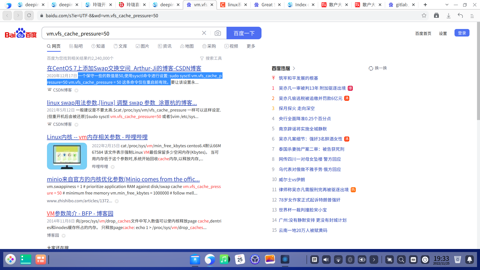

sudo sysctl -w vm.vfs_cache_pressure=50 这个据说重启会恢复原始数值

修改了一下帖子,之前那几条命令是临时更改,重启后会恢复的
帖子改好了,看看新方法

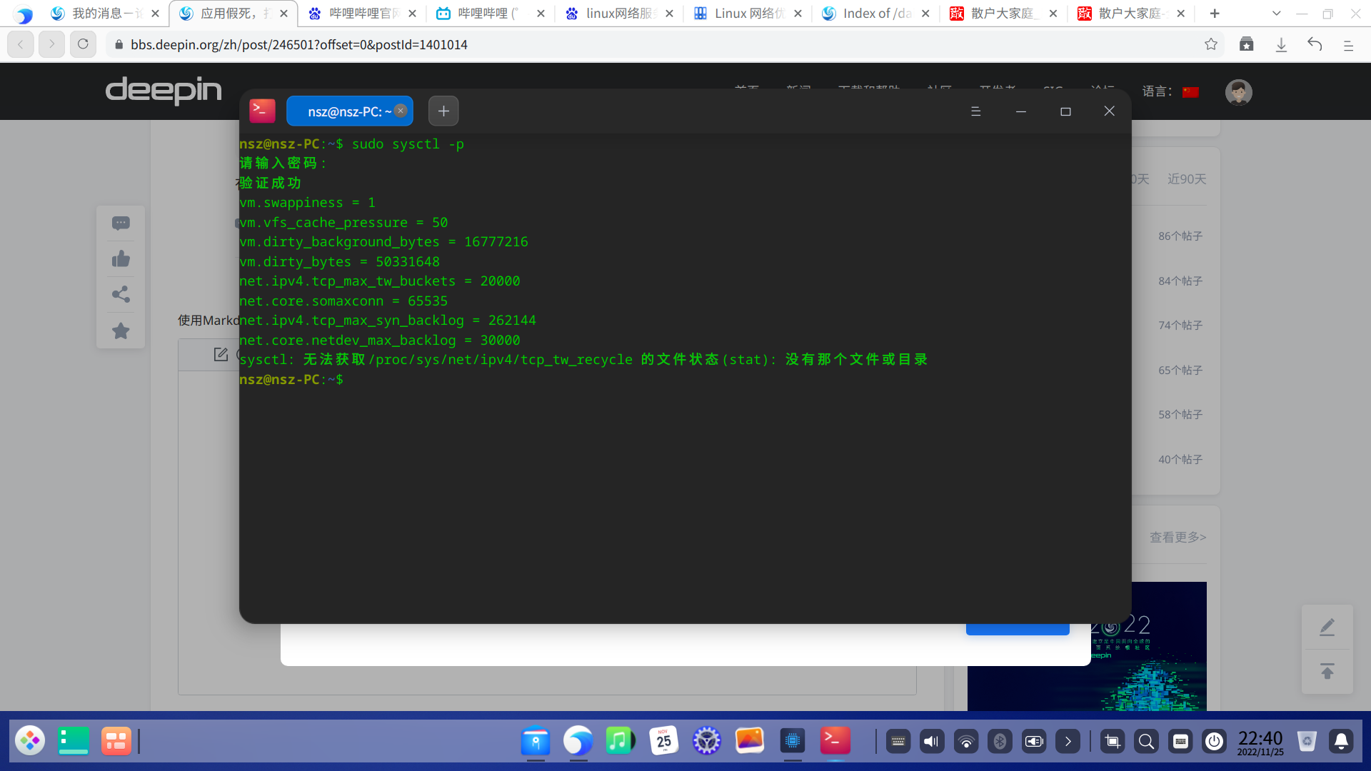

有没可能是没有加载,要补个sysctl -p指令

**net.ipv4.tcp_tw_recycle = **0
#系统所有进程一共可以打开的文件数量
删了 输出正常啦
#系统所有进程一共可以打开的文件数量
删了 输出正常啦

哦 是不允许下载?我看注释
被误导啦
