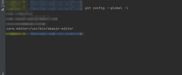

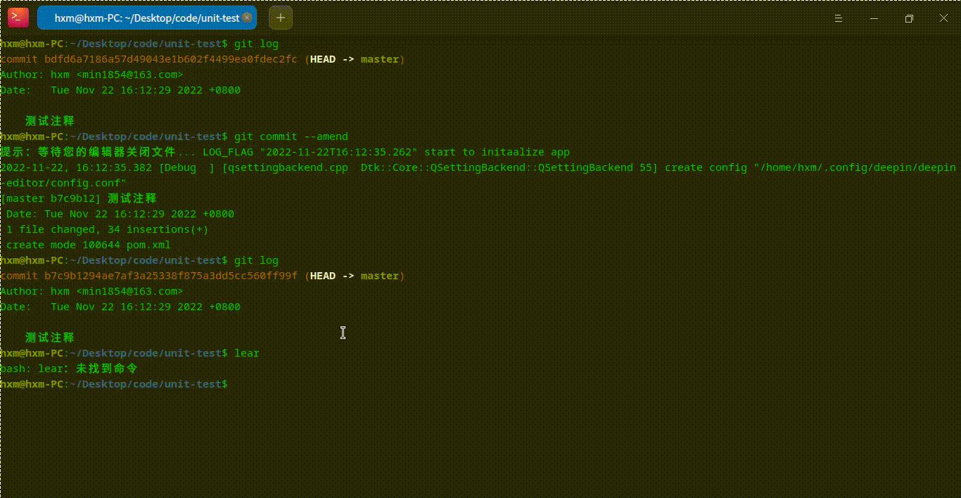

使用 git commit --amend 修改日志信息,在编辑器中修改了保存之后,git commit 注释并未修改

  • 方便上传一下操作的gif截图吗,我们本地环境定位复现一下该问题~

2022-11-23 01:11
君:
文本编辑器存在多标签页的时候经常出这个问题的
仔细看你的 gif,其实你通过 git commit --amend 调出文本编辑器的时候,后面终端里就已经显示当前命令执行结束了。也就是后面的修改 git 压根没收到;正常情况下,文本编辑器被打开后,终端里会一直等待编辑器窗口关闭才结束的

我应该在 editor 后面加什么参数吗?还是应该如何解决?只能是在不存在标签页的时候使用吗?

2022-11-23 03:24
君:
没啥解决办法......我关编辑器都习惯一个一个标签关掉了 XD,因为直接关闭窗口的话大概率下次打开会恢复标签页。可以试试标签页都关了还有没有这个问题
P.S. 当然建议换个编辑器,从根本上解决问题 XD
