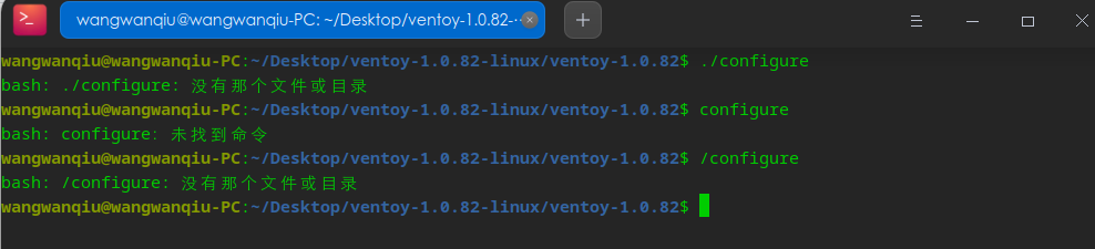

各位坛友:想安装一下*.tar.gz文件包,按从网上找的安装方法,为什么无法安装。

错误提示如下:

流程是这样的,检验环境然后编译安装,但是并不是简单的用着三个命令就行,比如有些的需要将该软件安装在 /usr 下面,那么就要 ./configure –prefix=/usr,也就是说需要具体情况具体对待
而且这仅仅只是需要编译安装的软件,有些软件开发者已经编译好了,是可以直接执行的,就比如你下载的这个ventoy,之所以无法configure,就是因为这已经编译好了,压缩包里根本没有configure文件,你用 ls命令看一下,解压的文件里应该有ventoy这个文件,具体怎么用可以看一下解压出来的说明文档,另外应用商店里应该有带图形界面的ventoy,那个更方便些

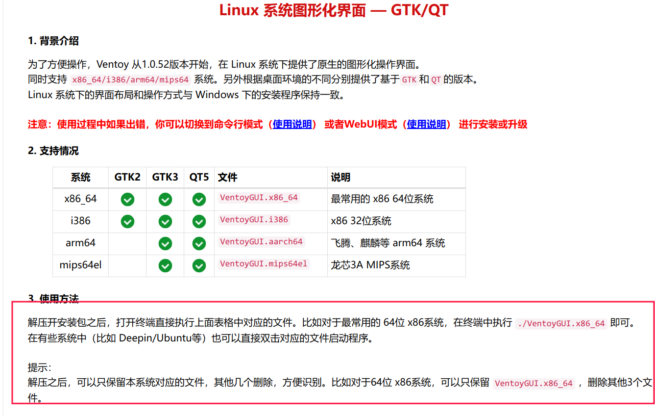

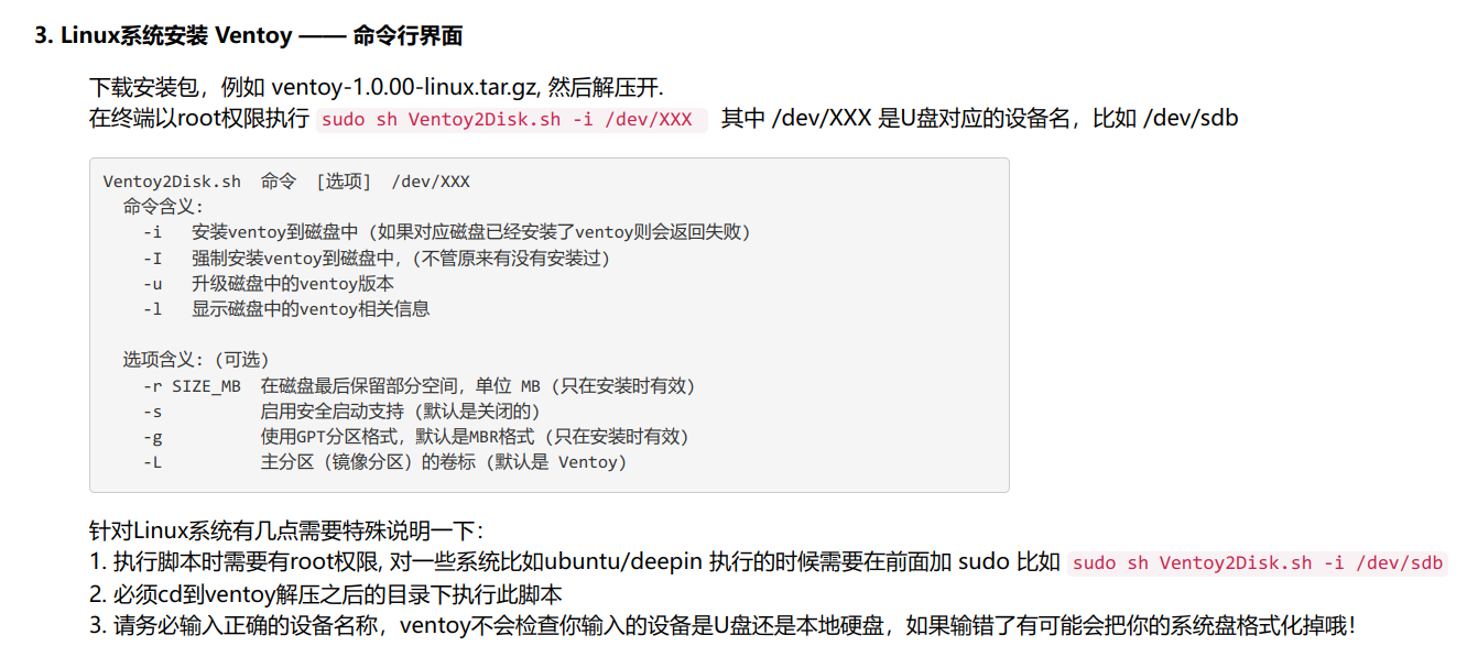

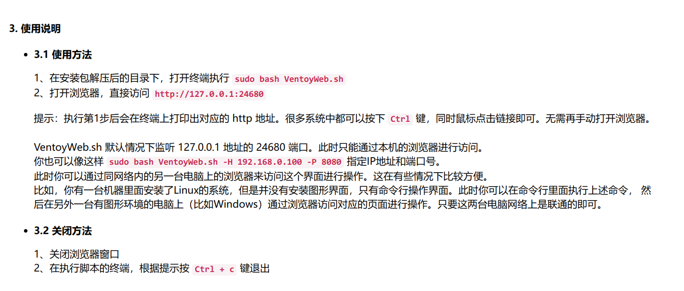

第一种方法:
第二种方法:
第三种方法:
参考文档:https://www.ventoy.net/cn/doc_start.html
