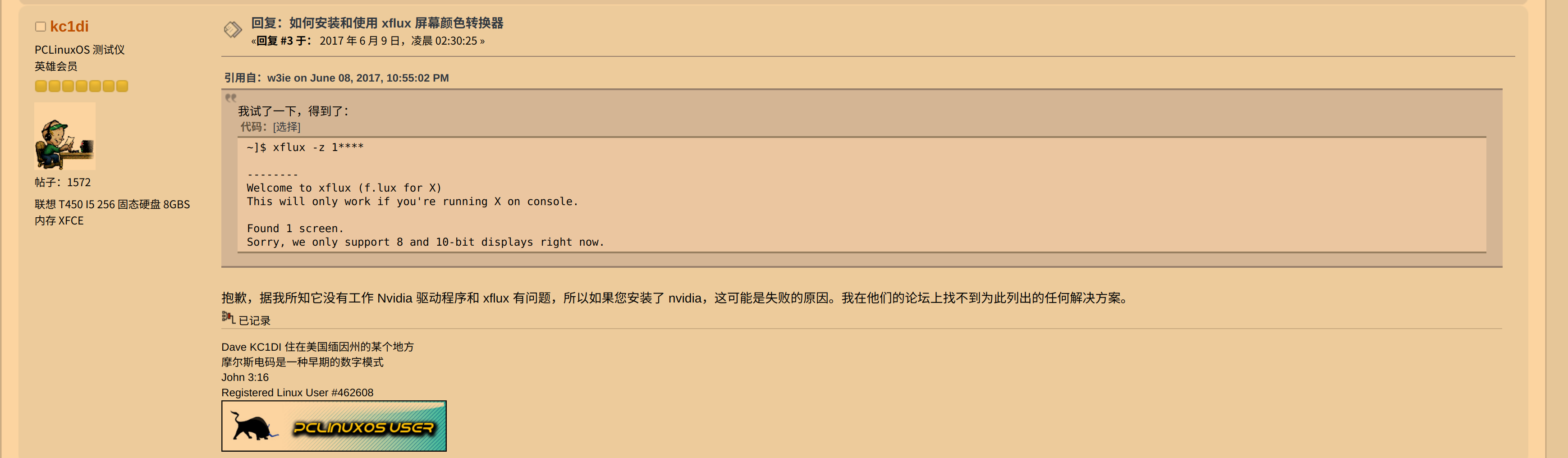

下面这个是英伟达用户的代码,而且只能在免安装文件夹(F.luxGui)里右键终端输入。
./xflux12 -l 31.22 -g 121.48 -r 0 -k 2700 -nofork
./xflux12 -l -53.54 -g -81.20 -r 0 -k 2700 -nofork
./xflux12 -l -4.6509 -g -69.581 -r 0 -k 2700 -nofork
./xflux12 -l 55.45 -g 37.37 -r 0 -k 2700 -nofork
你问我为什么英伟达这么不体面?但是我近视眼没办法,必须整天打开这个。
