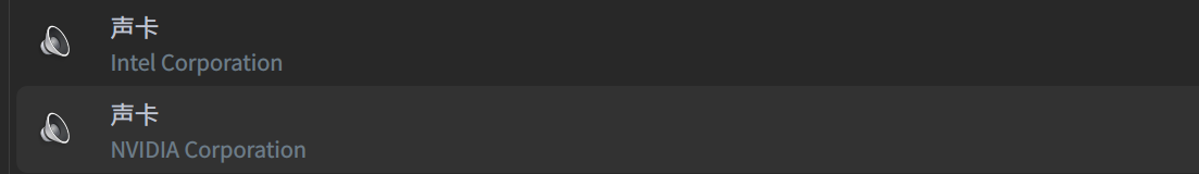

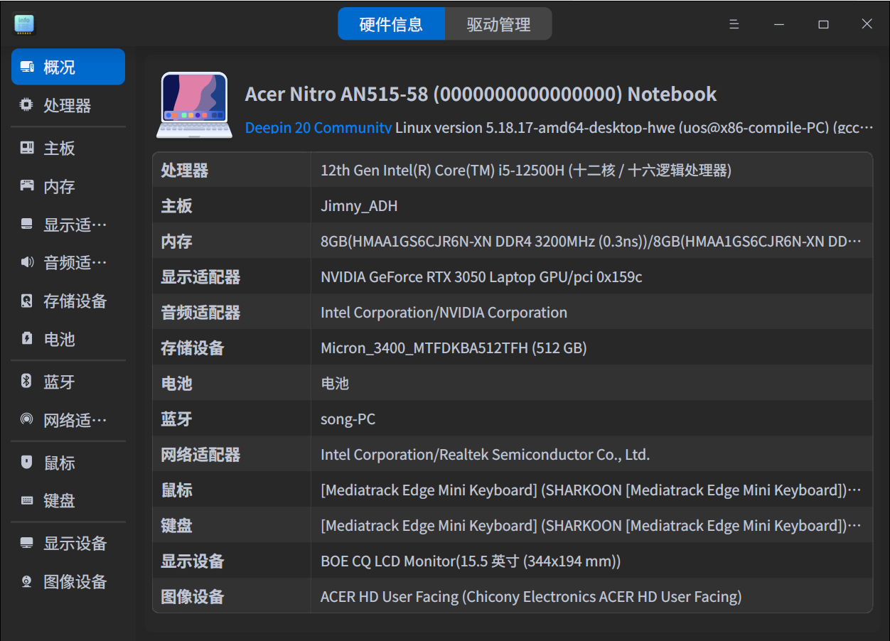

一、大家好奥我的电脑是:宏碁暗影骑士擎(intel i5-12500H)显卡是Nvidia 3050截图_deepin-devicemanager_20221119205642.png

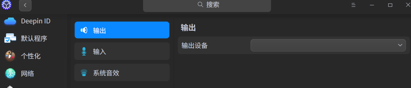

我安装的是deepin20.7.1,但是声音调节显示一个叉号。并且设置中的声音输入/输出为空。

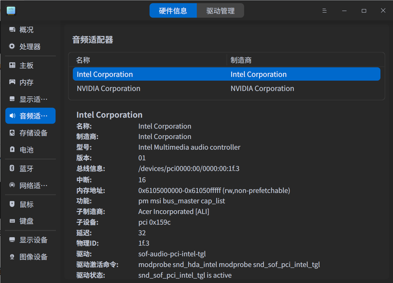

二、我的声卡信息如下图:
  • sudo vim /etc/default/grub : 在这个文档中添加 snd_hda_intel.dmic_detect=0
  • 上边的方式确实可以实现声音的输出。但是麦克风不行。我需要腾讯会议的 麦克风!!!还有微信的麦克风!爱了。

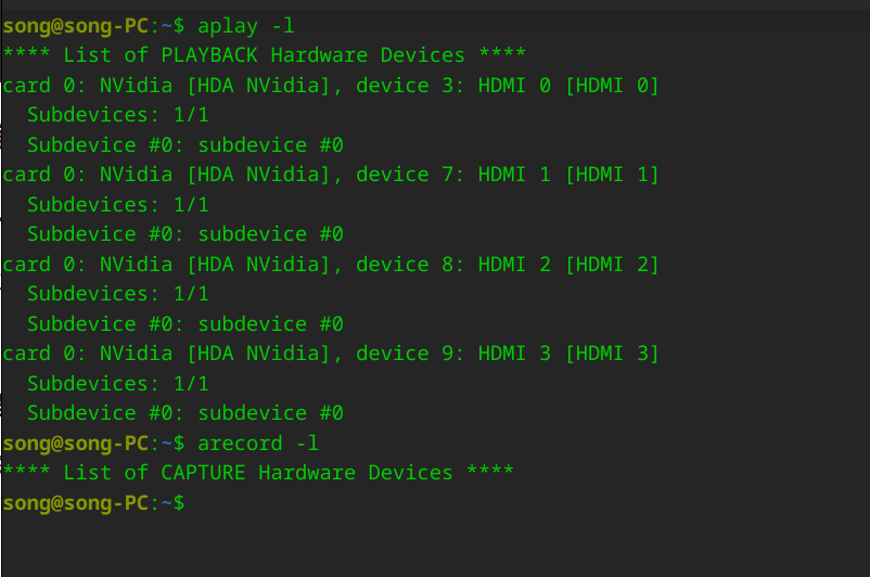

三、在没有添加 snd_hda_intel.dmic_detect=0时,我的电脑相关信息显示如下:
3.1 首先:执行aplay -l 和 arecord -l 输出如下:
------>对,输入设备是空的。

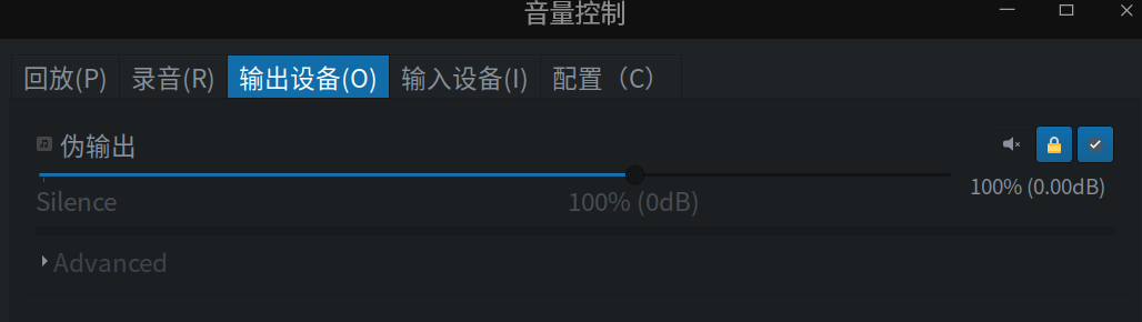

3.2 我下载了pulseaudio上边输出如下图:
------>输入为空,录音是空:只有输出设备中有一个伪输出。
