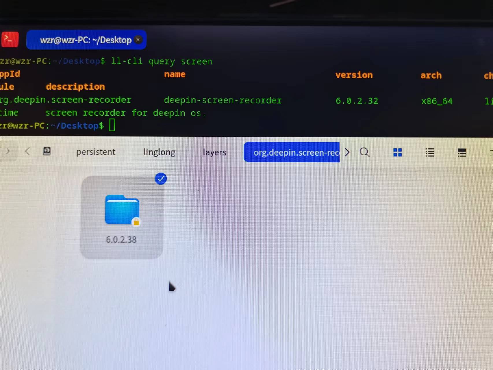

目前deepin23的截图录屏存在问题,最近日更版不管是11月14日还是11月18日的安装完进入系统后都存在不能启动截图录屏的问题。查看原因是玲珑库内的与默认安装的版本不匹配(如下图)。把系统内的文件夹试着改成玲珑库内的6.0.2.32后重启进入系统,开始菜单内不见截图录屏的启动图标了。再把系统内的文件夹试着改回成原来的6.0.2.38后重启进入系统,开始菜单内最后再现截图录屏的启动图标但依然不能启动。难道只能卸载重装成6.0.2.32版截图录屏吗?

在先不卸载截图录屏的前提下,用玲珑命令即使安装截图录屏成功,依然不能使用截图录屏。虽有两个版本在里面,但没一个能用。
