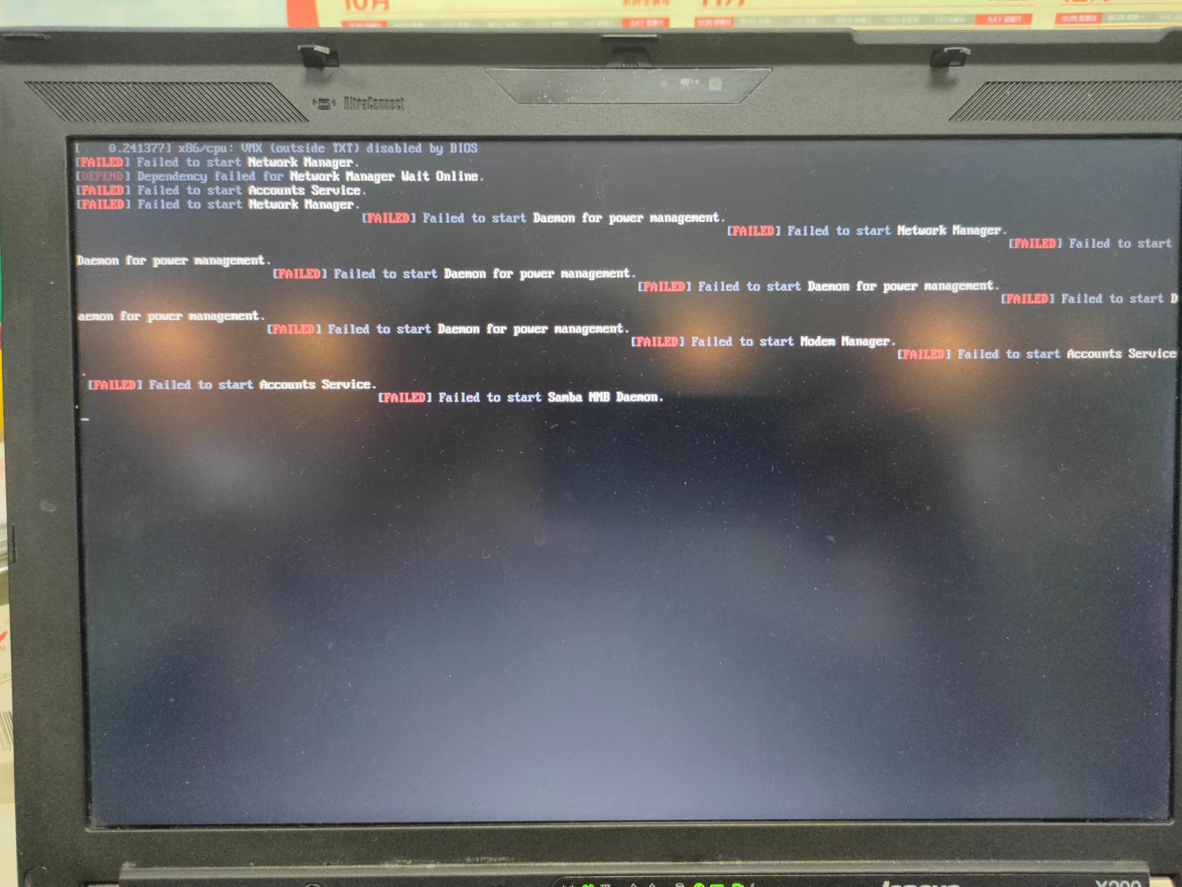

我是之前用v20版本都没什么问题,现在想尝鲜装一下v23但是安装之后会卡在这个位置一直无法进入,装另一个preview版本可以正常安装进入系统都正常,但是更新就又会卡在这个位置,是不是preview更新之后就更新到alpha版本了?另外到底是安装的哪个环节出问题了才会这样,还是说v23这个alpha版本和x200的兼容性不好?我前前后后的装了大概五遍了都这样。微信图片_20221117120027.jpg

一样一样的问题,装正式版没问题,23就不开机

这个问题我在pve虚拟机里安装的时候遇到过,没进去桌面,使用ultra做U启无法启动,使用iso包里的深度启动盘制作成功,安装时5.18内核不能启动,使用5.15安装成功,成功进入桌面,你可以试试5.15内核

我随便换另一个电脑就正常开机,应该是挑配置问题,也可能是CPU问题,我是G5400的CPU

如果你原来试安装的是正式发布的v23alpha版,就试试最新的日更版看看https://packages.deepin.com/deepin-cd/daily/

我也同样问题,同一个安装镜像,我在另一台机器上安装成功,然后在这一台上就无法启动,怀疑是挑电脑硬件。

我两个内核都试过了前后装了大概五六遍左右都不行一样的结果,浪费了我一天的时间。

我也怀疑是挑硬件,但是原来的perview就没问题,这升级是负优化了呗😞 我等v20能正式升级成v23再说吧现在装v23也没软件商店。

我这个x200cpu是p8600的
