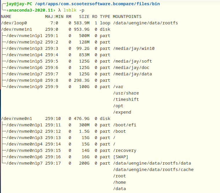

前两天升级了SSD, 换了一个大一点的,因为不想重装系统,自己重新分区,全部同步过去,并修改EFI,fstab, grub.conf可以启动进入系统。(事成之后,可以给大家分享数据系统转移步骤)

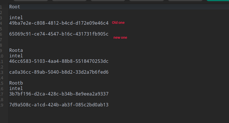

但是我运行update-grub2后,grub.conf后替换到替换成原来的磁盘uuid.
有大神知道哪里有缓存吗?怎么解决这个问题呢

首先检查该挂载的分区是不是挂载到了正确的地方,两个地方:boot分区挂载到/boot目录上的,ESP分区挂载到/boot/efi目录上。

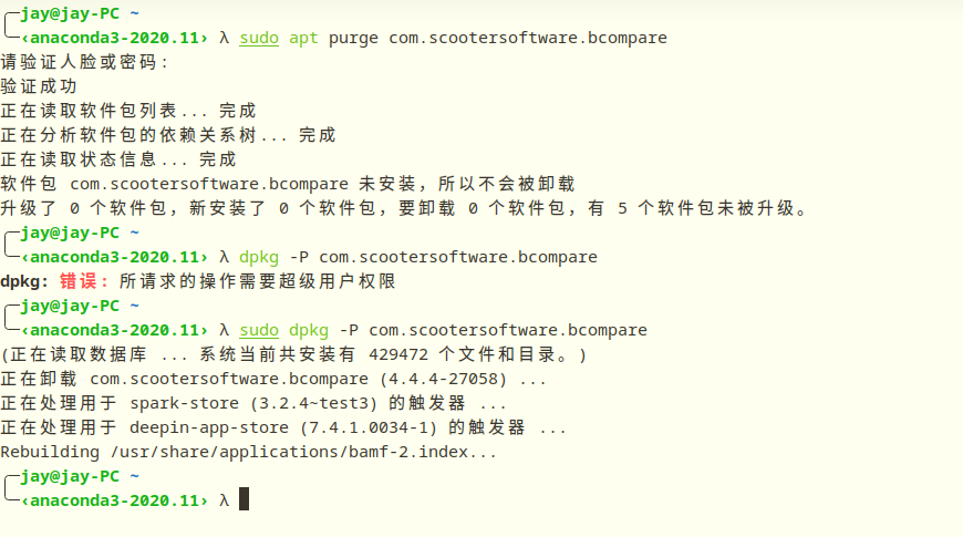

现在有另一个问题,感觉权限动到了。
apt 读取不到安装的软件信息了。。。。。,dpkg还能用。

风吹过的绿洲
2022-11-17 06:48
Vimvi2233:
这个我不会。你处理fstab、grub与apt一点关系都没有。
已经解决好了,timeshift 手动恢复一下就好了
