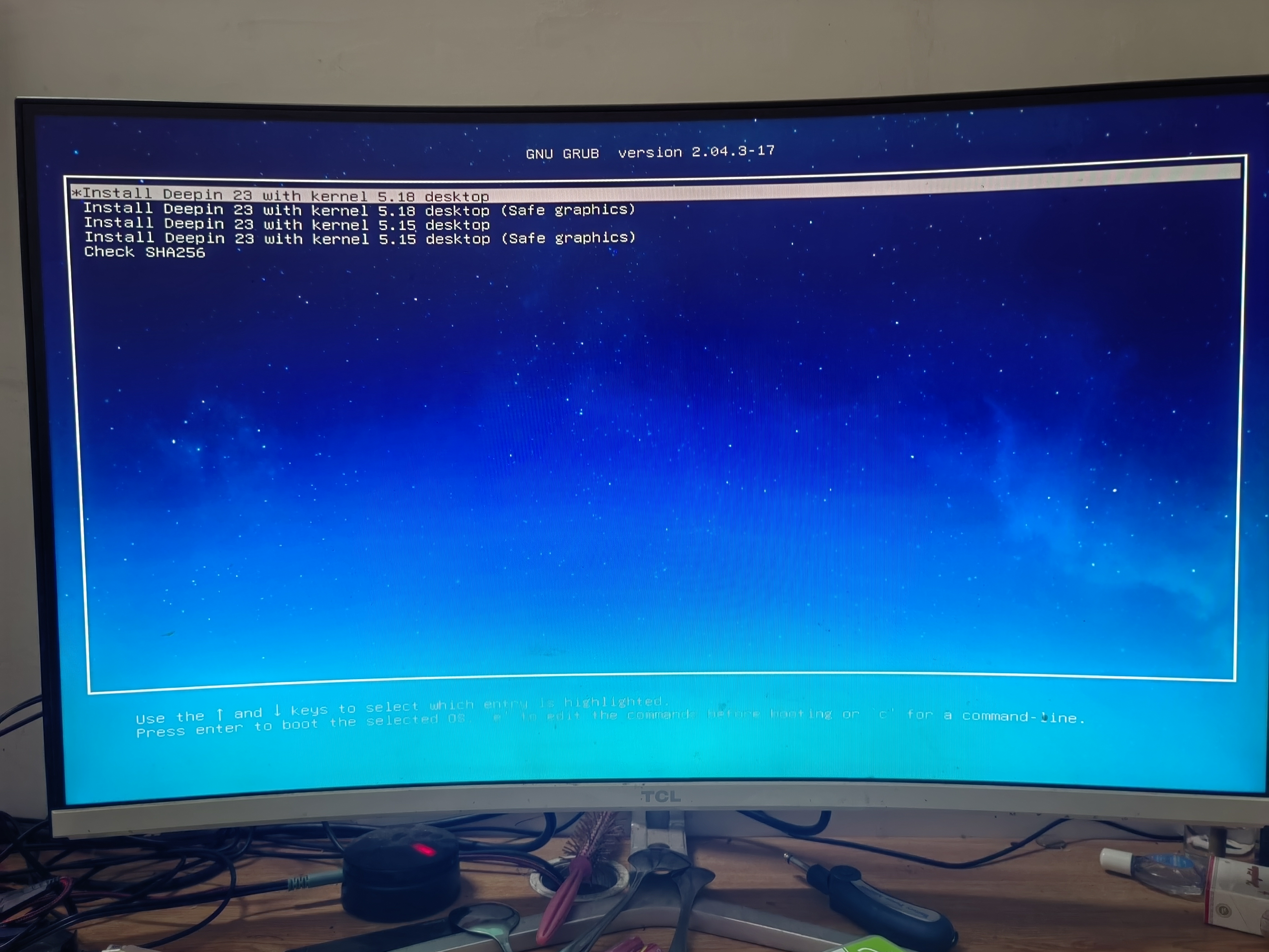

[Exchange and share] V23安装不了怎么回事
yi1994
2022-11-17 02:59

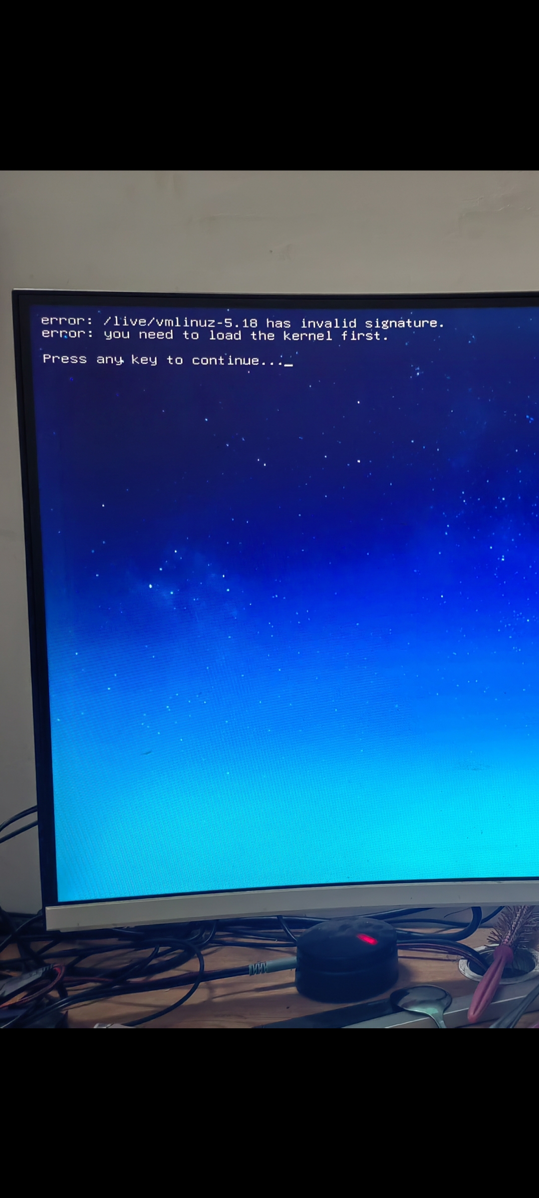

选择5.18后进入到另一个界面大概一分钟后又回到那个选择那个界面
2022-11-17 03:44
我也遇到同样问题,只能先装5.15内核再升级5.18

2022-11-17 17:18
试着搜了一下错误提示,看了几个帖子,可以确定是跟BIOS里的(Secure Boot)有关,只要启用了Secure Boot,GRUB2就不会加载未签名的内核,总结就是5.18的内核未获得签名(Signature),因此grub引导没有加载它,所以提示需要先加载内核,而5.15的内核获得了签名,所以grub引导能正常加载。
解决方法很简单,进BIOS里关掉安全启动(Secure Boot)就行了

2022-11-17 18:08
吉吉如律令:
应该不是这个原因,安全启动关着呢。而且如果是安全启动的原因,从5.15升级到5.18也会无法启动,现实情况是升级后可以正常启动。

136******53
2022-11-19 08:34
提示得很明显,没有签名,用了安全启动, uefi 启动导致的,使用lagency 启动方式
