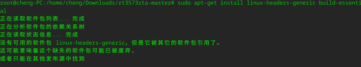

失败流程:

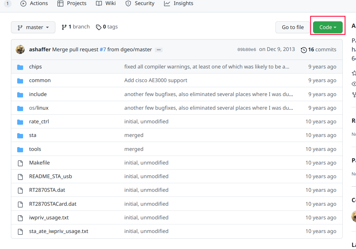

首先进入github下载内核
https://github.com/ashaffer/rt3573sta

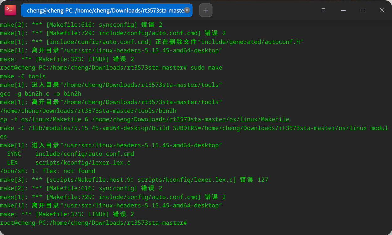

下载好后在deepin打开终端,执行教材第一步,显示软件包废弃
直接执行make会显示错误

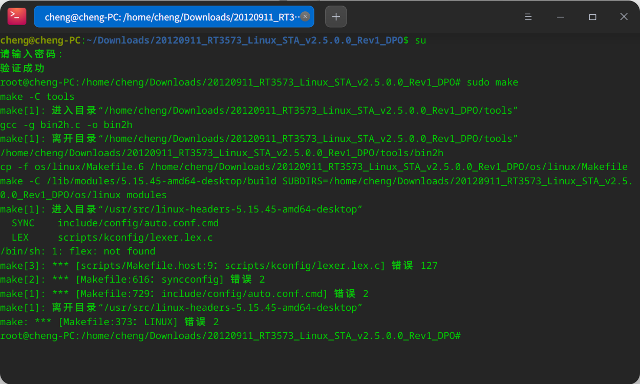

直接执行make错误
2022-11-16 23:41
橙:
直接执行make错误
看上去就是不兼容新内核而已,可以换一下源内的4.19内核
