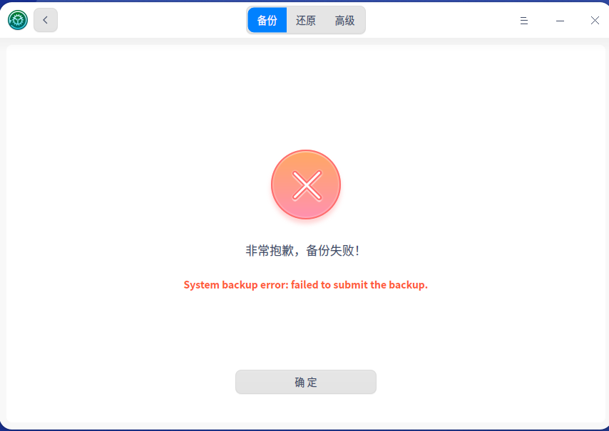

#21
我的备份失败。

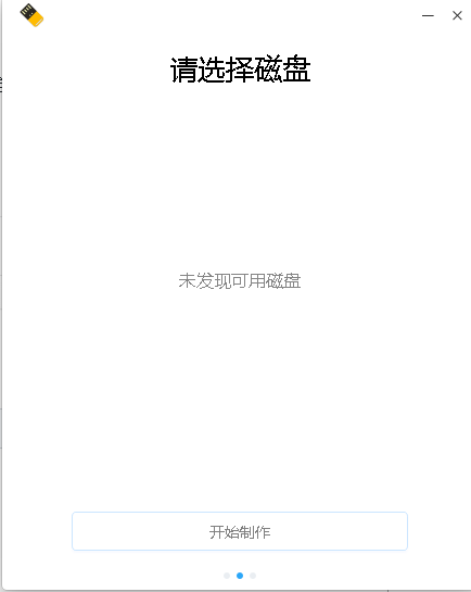

#30
image.png怎么制作不了
空空
2022-11-19 05:03
#31
mzcc:
如果我无法进入系统了,请问我怎么使用备份还原呢
用意念
