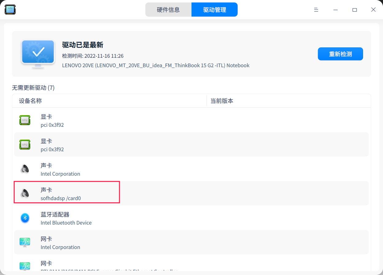

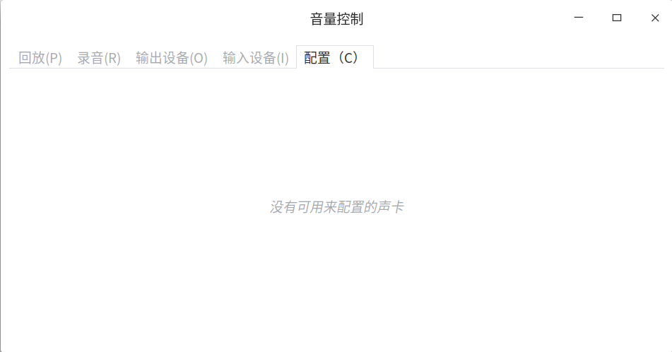

今天 【设备管理器】提示我更新声卡驱动
操作如下:

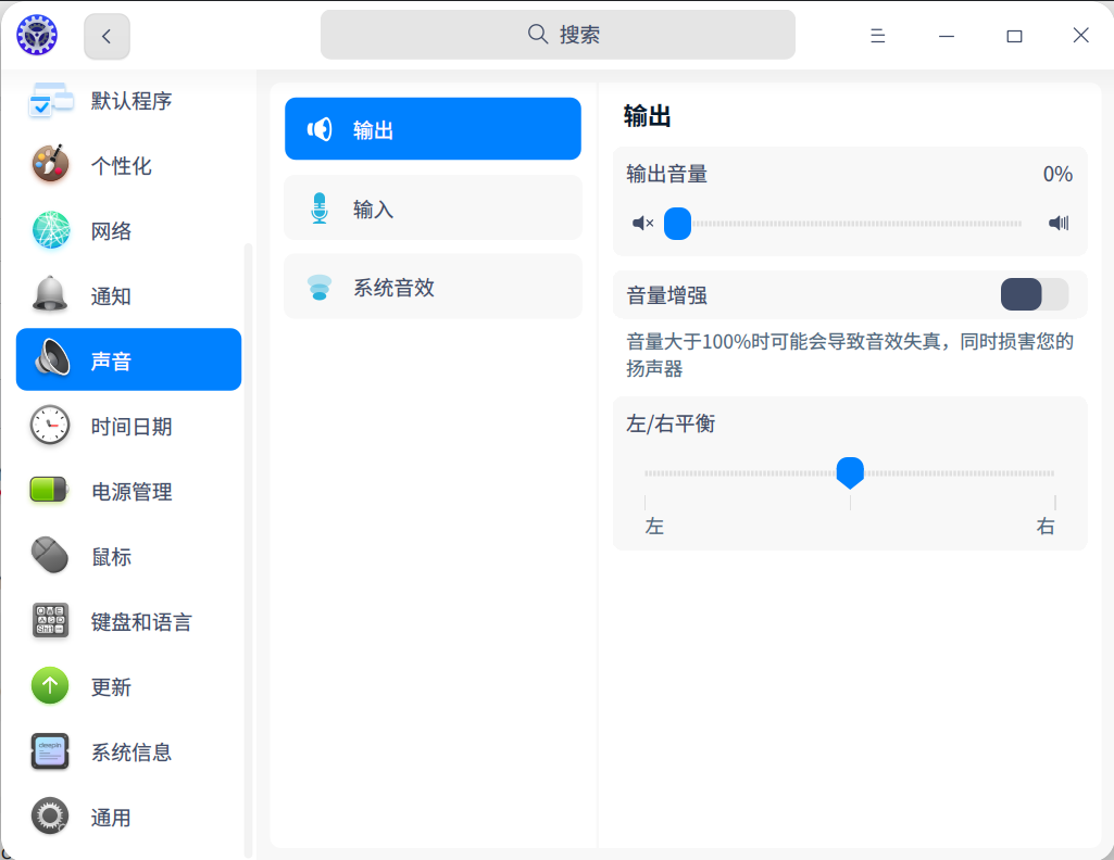

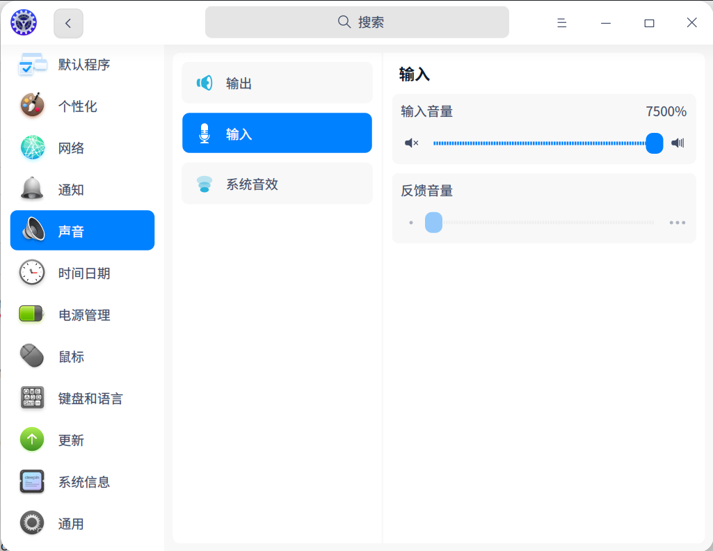

更新后 重启就没有 声卡选项了,dock栏上 没有了声音图标,【系统设置】里有,但是没有输入,输出的设备源了
日志请查看我的

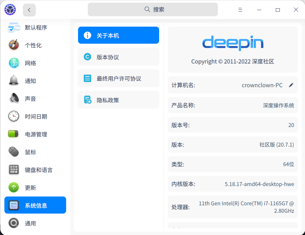

系统信息如下:

我解决了:参考我自己以前的帖子:https://bbs.chinauos.com/zh/post/10338

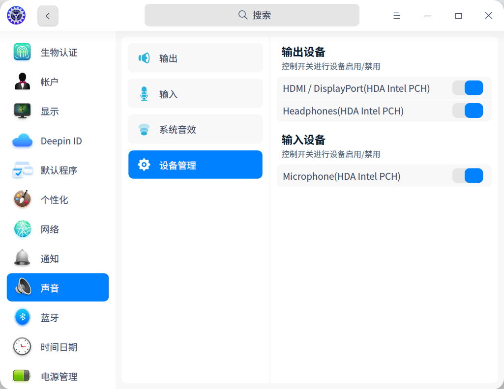

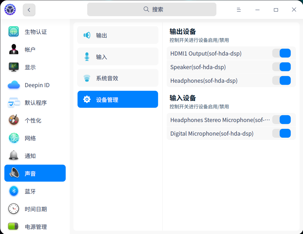

我分析原因是因为我是 intel + 螃蟹卡 + nvidia 驱动的问题:
然后我就 追加了 options snd-intel-dspcfg dsp_driver=1 配置
但是这样 之前的 配置项变了,原来是三个输出选择:
  1. hdmi 输出
  2. spark 笔记本自带扬声器输出
  3. header 耳机3.5mm输出
现在启动这个配置后就变成了 只有俩个输出了
  1. HDMI 输出
  2. Header 耳机输出
王猛龙
2022-11-16 20:21
options snd-intel-dspcfg dsp_driver=0
把他改成0 解决了,禁用掉 intel 的声卡,螃蟹卡就生效了

jjcui8595:
like
我发现还是有点小问题,就是每次重启后 就会失效
我需要先改成 1 ,重启,在改成0 再重启才可以
王猛龙
2022-11-19 00:45
jjcui8595:
like
重装系统后,在更新声卡驱动,解决问题
