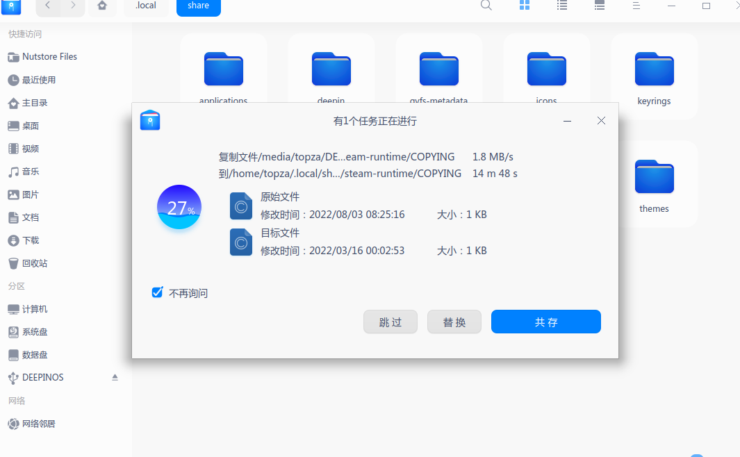

6- 转移主力机的文件时发现无论是合并、还是覆盖,同一次拷贝任务里,就算点了“不再询问”,当次任务里还是会频繁跳提示窗口,神烦;

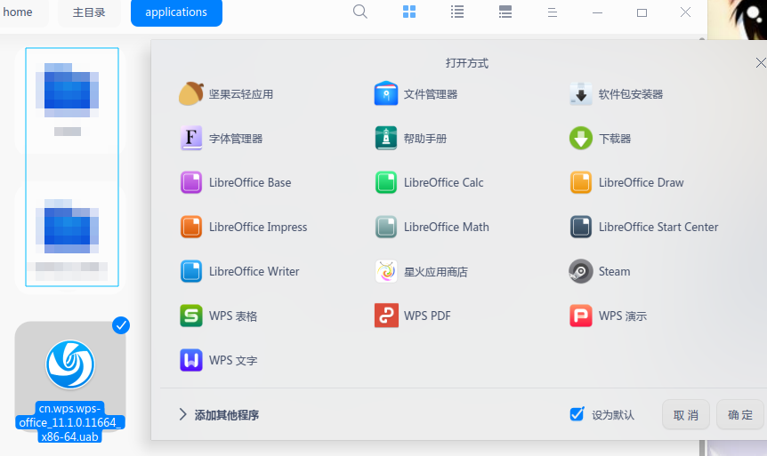

7- uab格式能在v20环境里直接打开,和appimage体验一致(没错,甚至从*.uab改名到*.AppImage也能开),但在v23环境里,uab包就不行了,很奇怪。当然,把uab后缀改为appimage还是可以运行的;

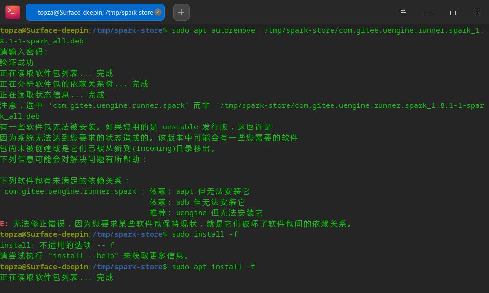

补充个问题,刚发现原来uengine一直都没有装上,又试着装了下还是没后办法成功启动。
于是进命令行里打算autoremove了后重新装deb包看看是不是又少了依赖。
结果不出意外的少东西。
结论就是,懒得折腾,apk暂时没法安装 shocked

uab格式能在v20环境里直接打开,和appimage体验一致(没错,甚至从*.uab改名到*.AppImage也能开)joy
enforcee
2022-11-14 21:58
Linux的可执行文件是不看扩展名的

虽然但是,为啥v23环境把uab改成appimage就能识别并运行呢。总得有一个地方出错了吧 doubt

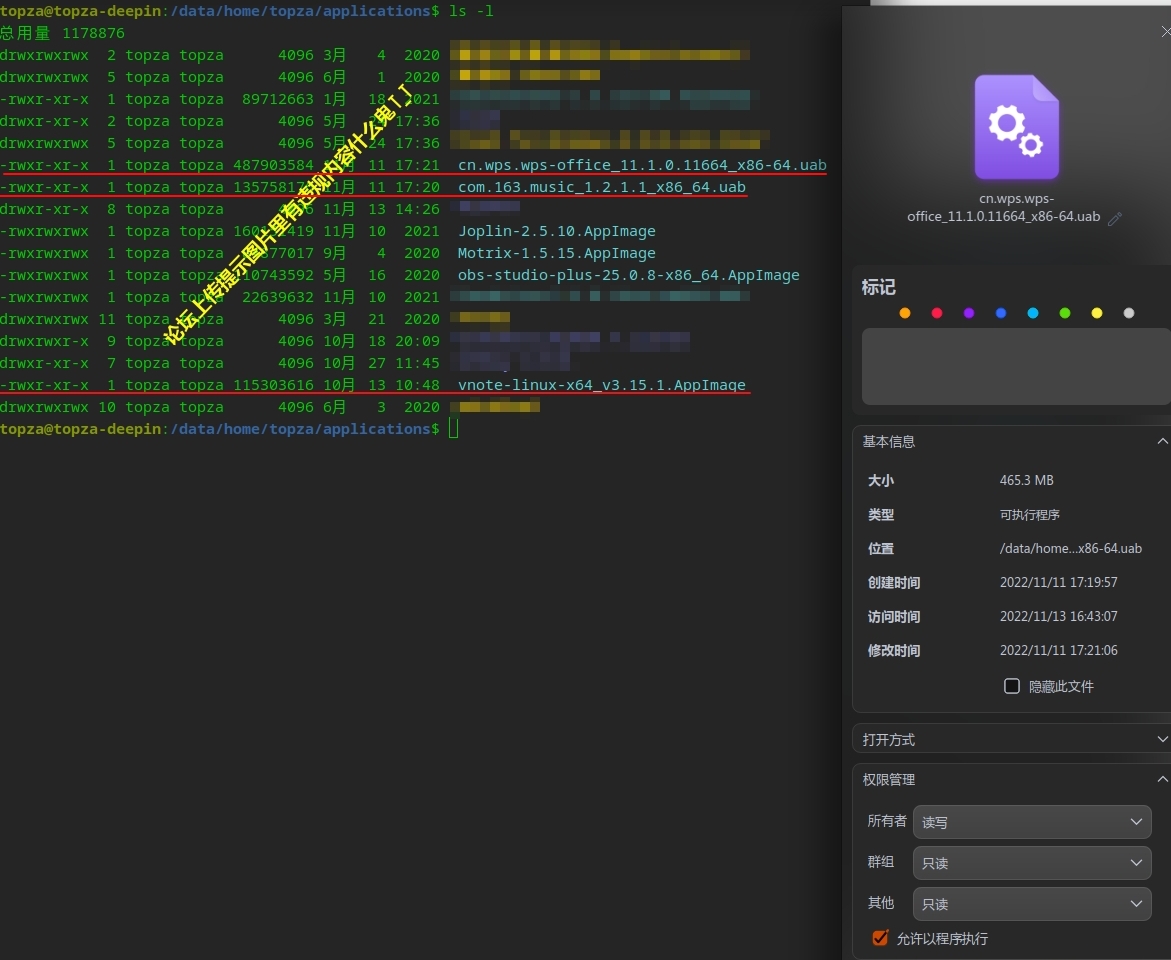

enforcee
2022-11-14 22:09
火彩:
看看文件有没有可执行权限

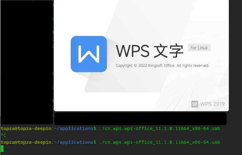

懒得去开surface了,就用正在用的v20截图好了。
uab是从这台机子直接拷贝过去的,总不能说以U盘为媒介拷贝的过程中权限不继承或者被改变吧 scream
ls -l 查看权限,两个uab和我正在用的vnote.appimage是一样的,理论上不该存在权限问题。

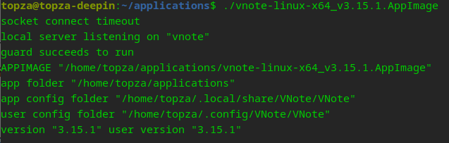

enforcee
2022-11-14 23:44
火彩:
在终端里运行呢

火彩
2022-11-15 00:30
enforcee:
在终端里运行呢
tail
刚才开机试了一下,“./”是可以在命令行里打开的。
但跟以往命令行开appimage不同,没有返回字符,而是直接调用uab程序。
v20里复现了一下,效果是一样的。
例:
appimage
uab:
v23环境下成功开启后,关闭程序再回到GUI下双击,依旧无法识别 joy
enforcee
2022-11-15 05:12
火彩:
v20里复现了一下,效果是一样的。
例:
appimage
uab:
那就是文管的问题?有在其他文管上试过吗
