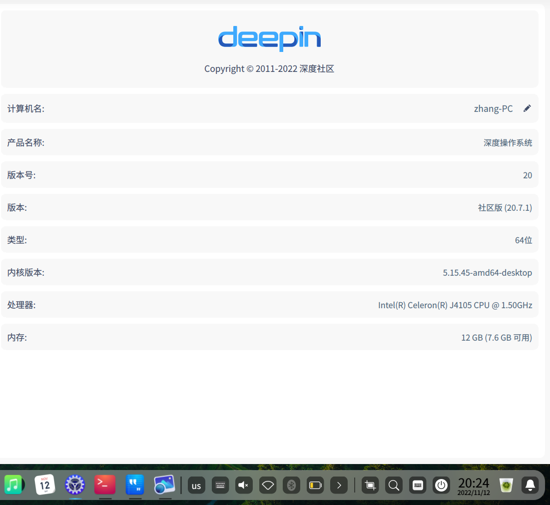

其他所有驱动都正常,只有声音驱动不行,
