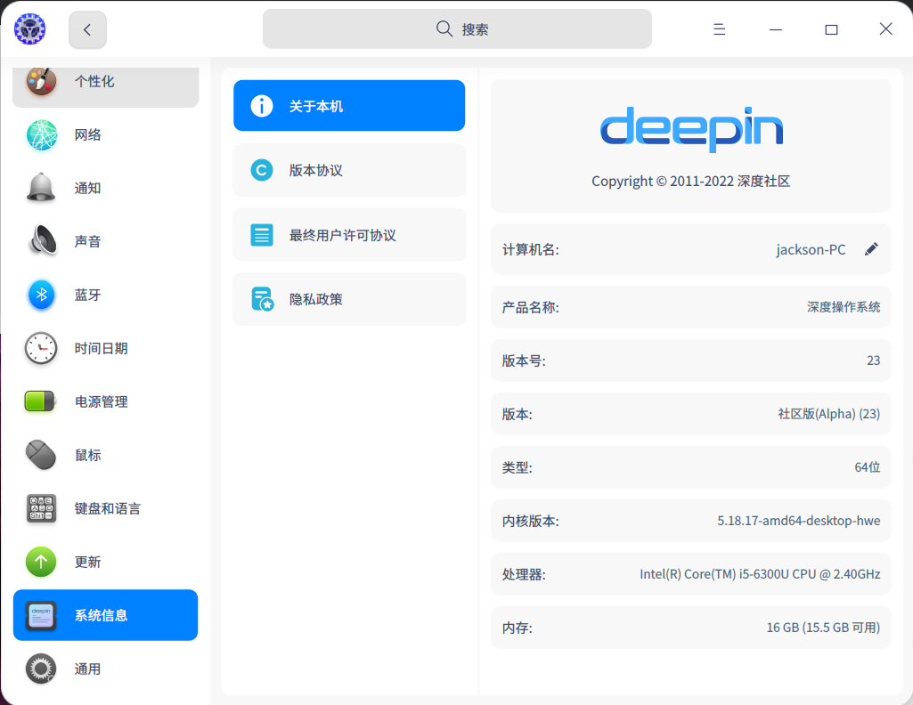

从官网下载并在Deepin V23 Alpha安装uTools,发现无法运行。

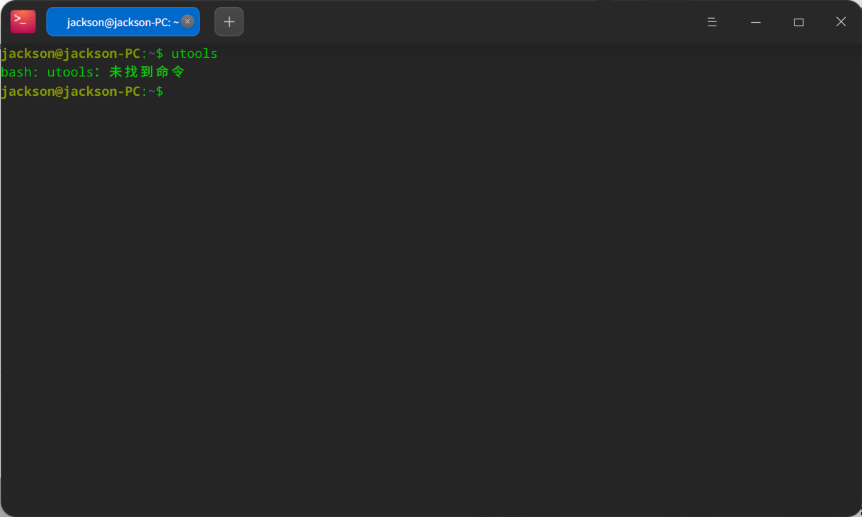

漂泊的旅客
2022-11-14 06:54
顺康:
终端输入utools看看报什么错
未找到命令。

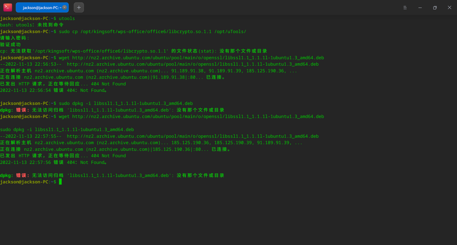

尝试在终端执行这几个命令,还是不行。

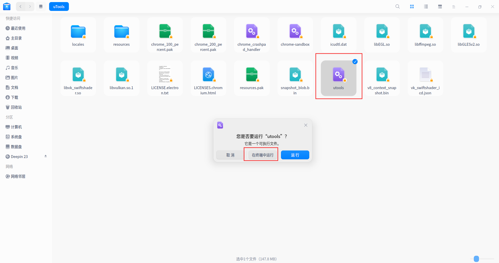

顺康
2022-11-16 16:12
漂泊的旅客:
未找到命令。
那你看看 /opt/utools文件夹内有没有一个 utools可执行程序,你点击在终端里执行看看
漂泊的旅客
2022-11-16 17:44
顺康:

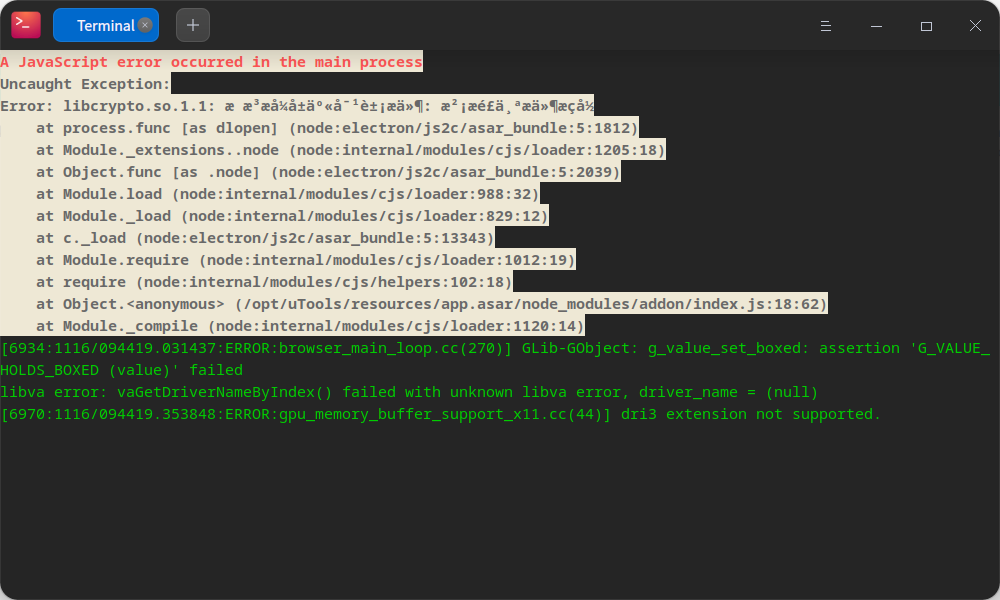

我在/opt/uTools的文件下,选择“在终端中运行“uTools程序,报错如下:

你拿这个报错信息重新发个帖子吧,我能力有限,只能帮你到这了。看看有没有更懂一些的帮你解决。

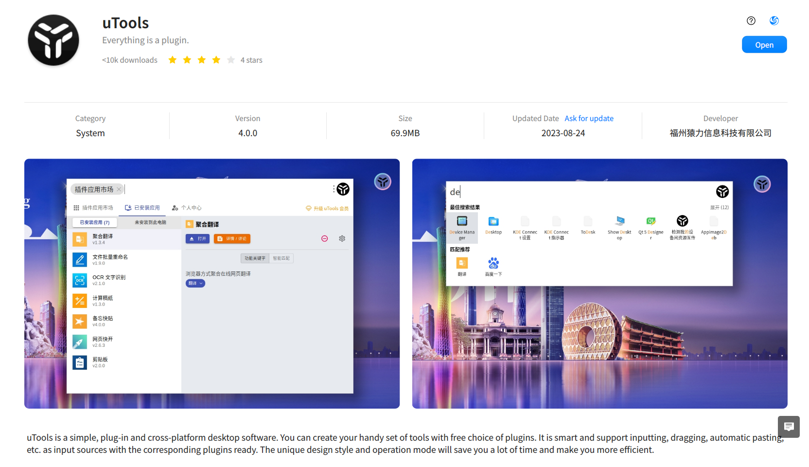

2023-08-31 19:55
安装了最新版本的uTools,可以使用了。
