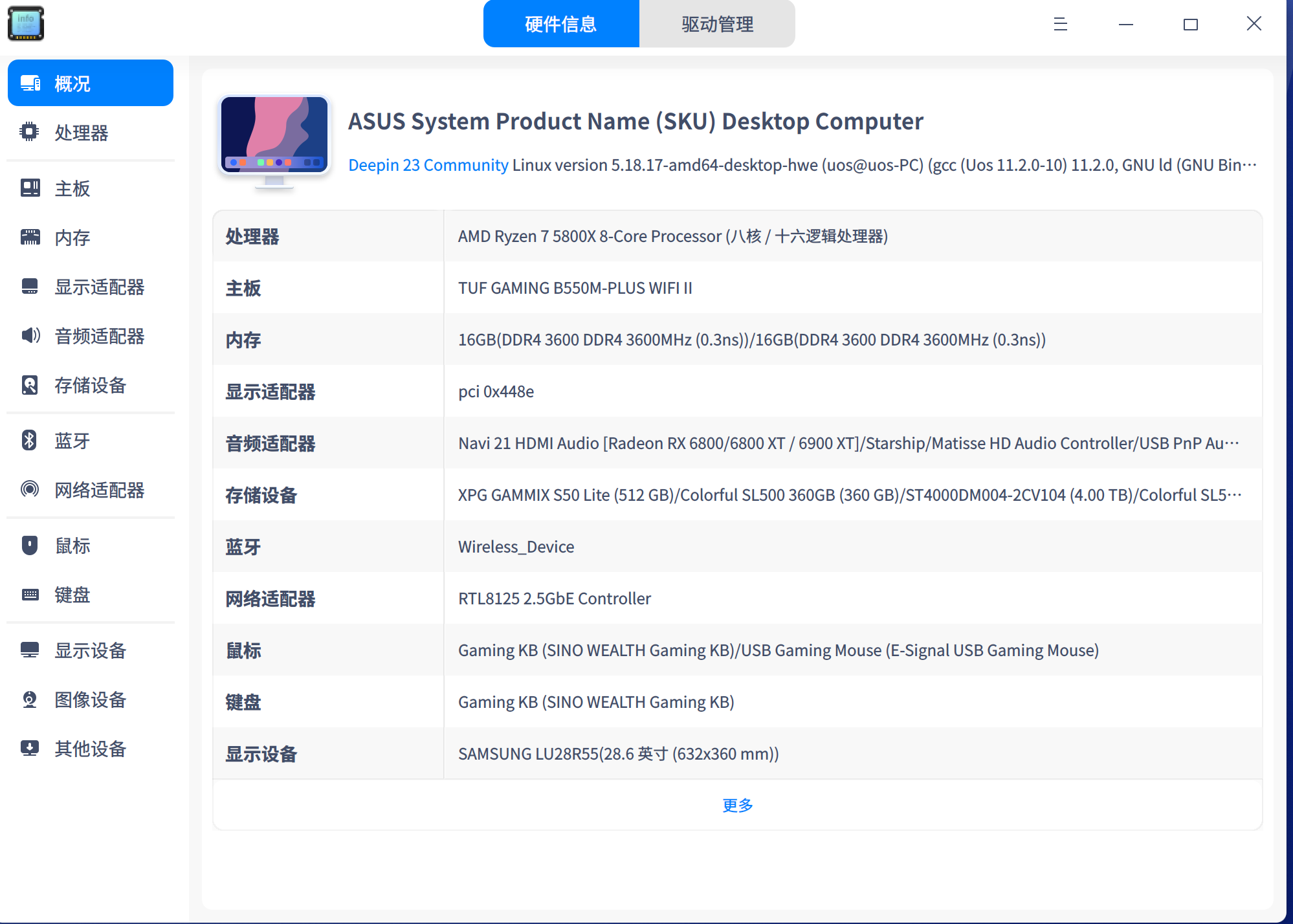

电脑配制表

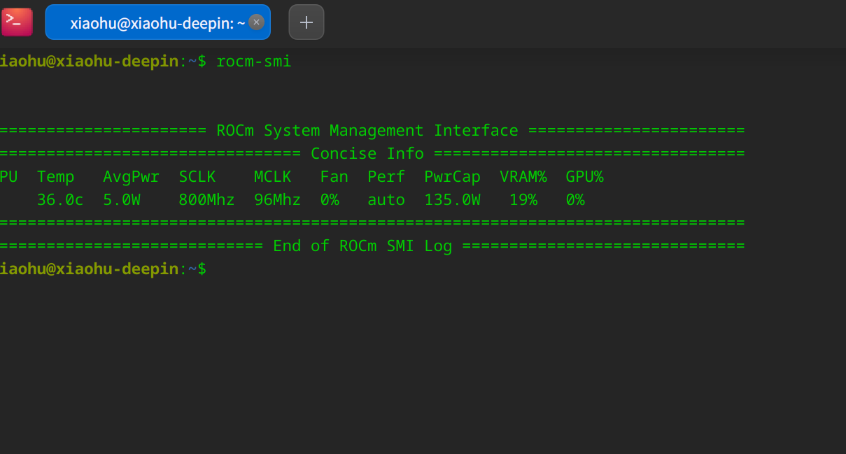

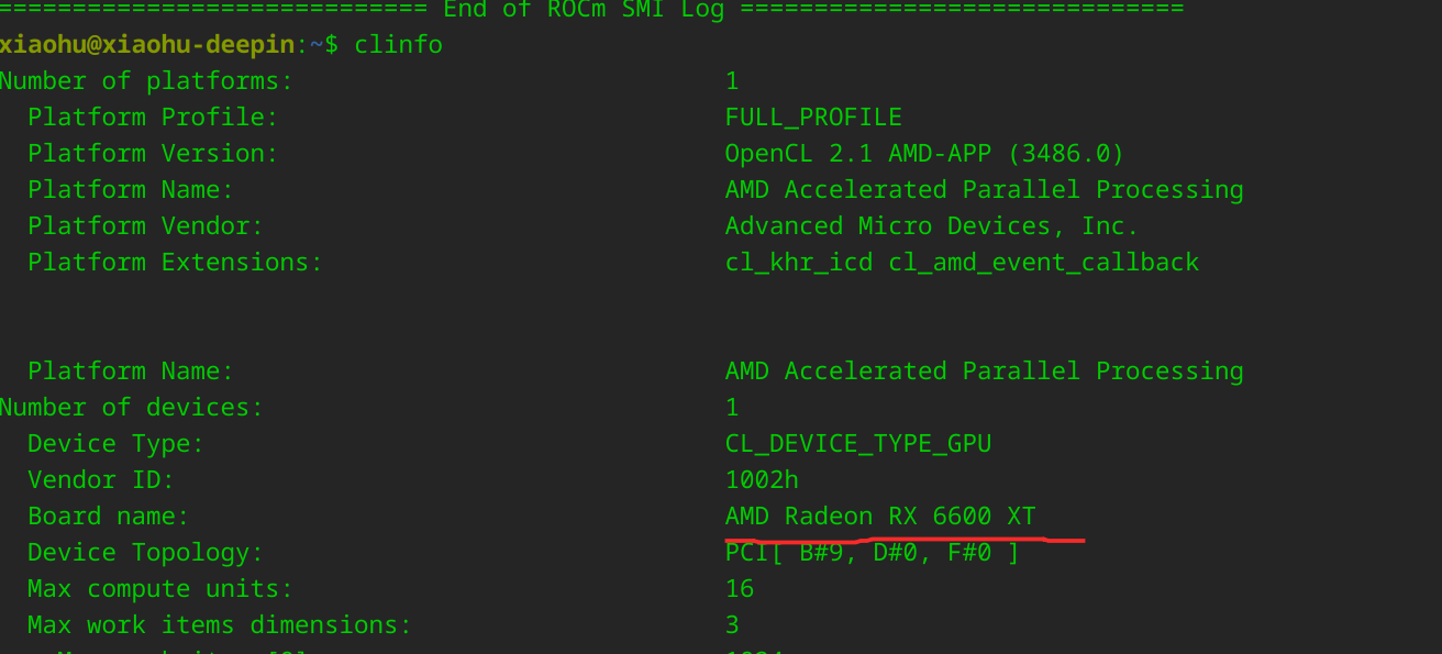

显卡驱动也成功的安装上了amd的闭源驱动
安装这个驱动,开始费了一点时间,跟以前在20.7.1里面,稍微有点不一样。
如果采用的是amdgpu-install这种脚本的方式安装。会跟系统里面的软起冲突,像浏览器和文本编辑器,都打不开,把脚本删除了,就正常了。采用脚本方式安装,会有依赖解决不了。所以推荐下面这个方式
根据这两篇帖子来安装
https://bbs.deepin.org/zh/post/240306
https://bbs.deepin.org/zh/post/244660
现在已经不用安装libpython3.8这个依赖
ROCM版本已经更新到了5.3.2版本
如果要安装最新版的把下面源里的5.2.3换成5.3.2
deb [arch=amd64] https://repo.radeon.com/rocm/apt/5.2.3 ubuntu main

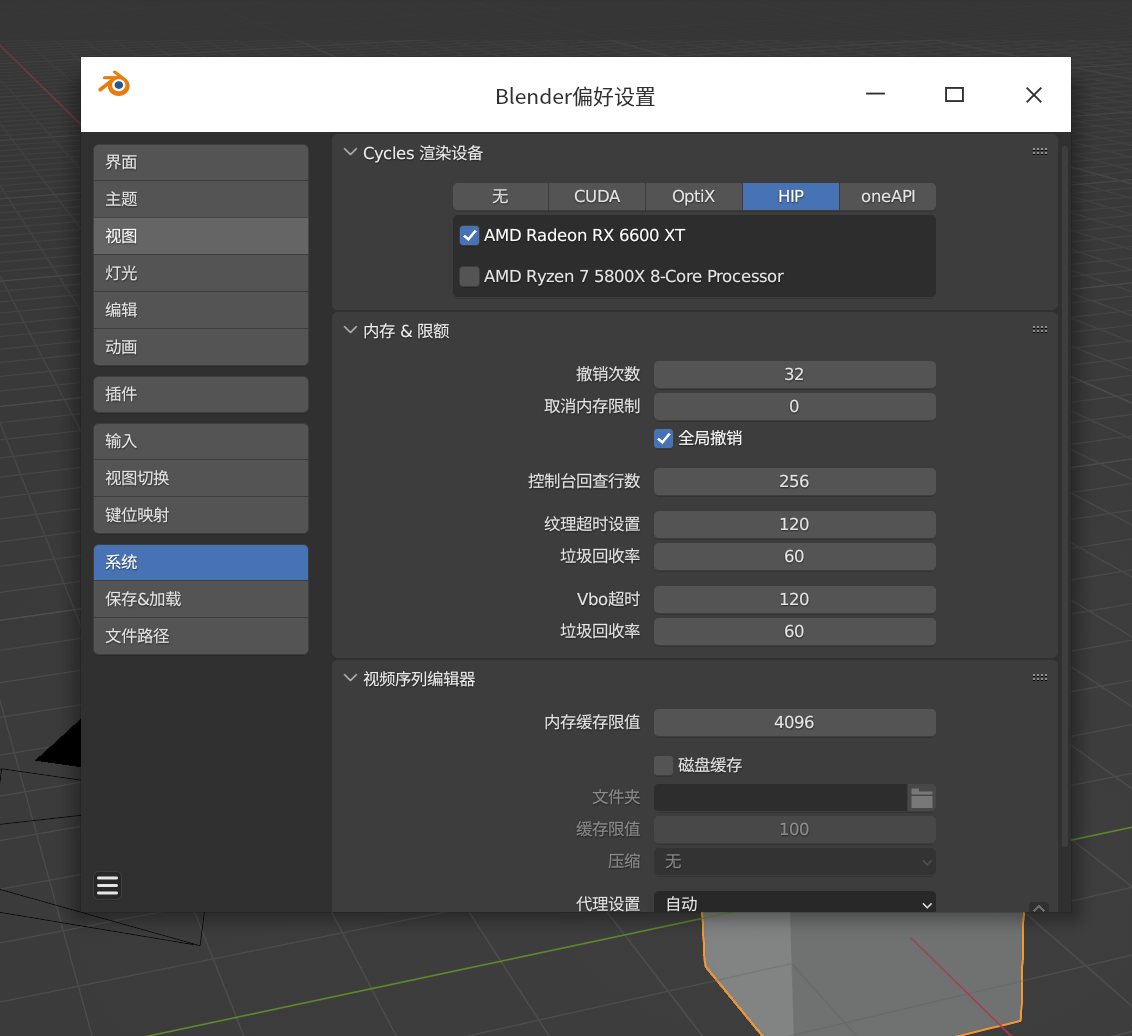

闭源驱动安装好后,你就可以放心的用blender和达芬奇了
QQ和微信还没有开始安装,不知道能不能折腾好。
