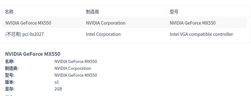

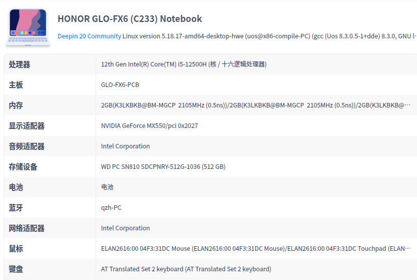

  1. 硬件信息
2.nvidia驱动信息

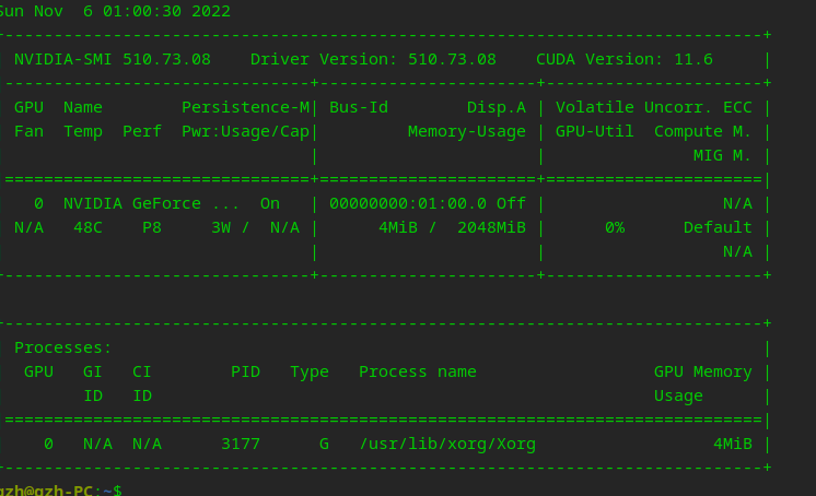

3.操作流程
  • 使用以下命令执行显卡切换操作
    sudo prime-select nvidia
  • 重启设备黑屏无法进入桌面,但命令行界面正常进入
