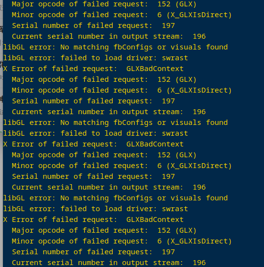

[Kernel/Drive] 升级了20.7, wine的企业微信在n卡下会持续闪退, 与swrast相关

image.pngund
报错详情:
libGL error: failed to load driver: swrast
X Error of failed request: GLXBadContext
Major opcode of failed request: 152 (GLX)
Minor opcode of failed request: 6 (X_GLXIsDirect)
Serial number of failed request: 197
Current serial number in output stream: 196
libGL error: No matching fbConfigs or visuals found
sheldon0514
2022-11-03 17:51
看了其他的系统解决方案都是安装nvidia-utils的lib32, 但是仓库里没有
璀璨星空
2022-11-03 19:09
我是在用N卡时微信老是闪退,后来自己重装了下显卡驱动才好
sheldon0514
2022-11-03 23:11
璀璨星空:
我是把nvidia相关的, mesa相关的, wine相关的全部reinstall过了, 还是闪退
sheldon0514
2022-11-04 17:18
问题解决了, 在tty下把nvidia的驱动全部卸载掉, 然后重装, 问题解决
不过说下我问题的起因, 因为我搞的是linux to go, 就是把deepin装在固态u盘里面, 结果在intel+nv的环境下更新系统之后, 在我家里的amd+nv的环境就持续闪退, 应该是驱动安装的判断条件问题吧
