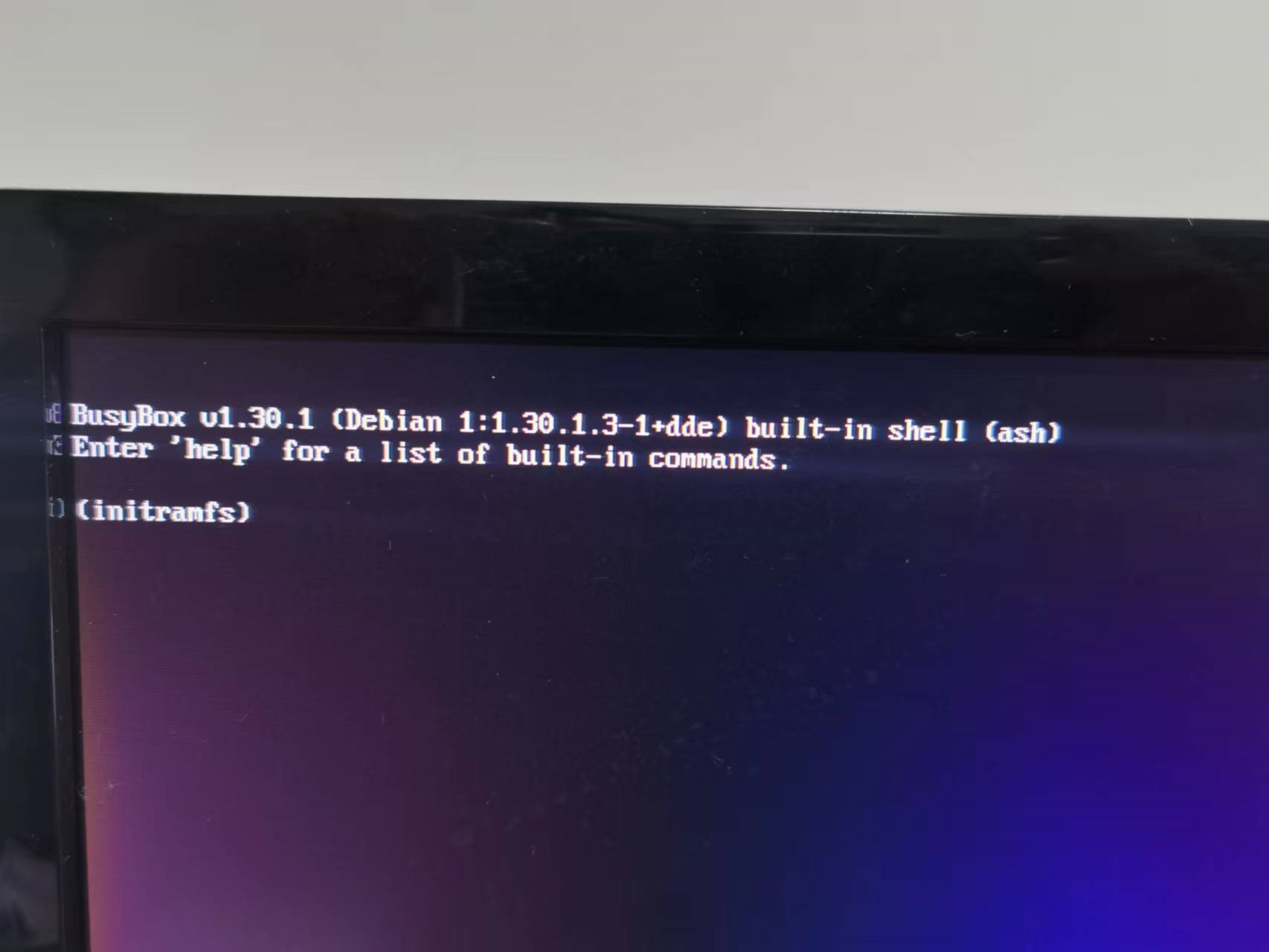

启动失败,无法用LIVE盘修复
LIVE盘修复,显示修复成功,但是重启还是进不了系统,显示如下图
请求帮助,谢谢!

如果是Deepin单系统来讲修复是挺麻烦的。用什么live版不是一般人能玩的,太麻烦,动用各种的命令行,大白看见都头晕。如果是双系统用Windows启动盘修复一下,一两分钟的事儿。

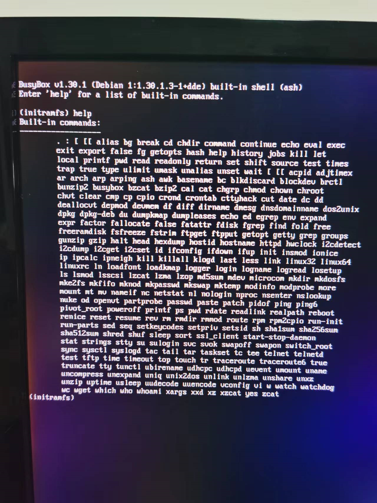

接上图,输入help回车,变成下图,无从下手啊

补充说明一下事件经过:由于电源问题, ITX主机上通过主板SATA MODE: RAID做RAID1的两个硬盘变成NON-RAID状态,于重新设置回来RAID1就出现这个问题
尝试单盘运行,问题依旧

这不是引导故障,是文件系统出了问题
自己在百度上搜一下“BusyBox v1.30.1 …… shell“(自己打完)就有教程,因为解决方法不同我就不发了

试试
configfile /boot/grub/grub.cfg

没用,执行exit后,还是回到执行exit前那样

瞎折腾了一阵,现在进去是grub提示符, LIVE盘无法自动修复
谢谢提示修复启动
